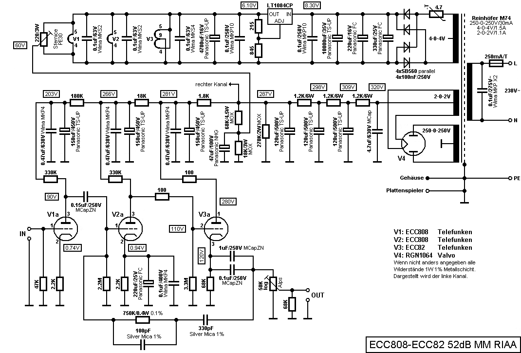

Patrząc na widok płytki zastanawia mnie po co tam tyle diod (8sztuk) w zasilaczu. Na żarzenie jest mostek a do anodowego wystarczy 4 diody. Oryginalny EAR 834P miał tylko dwie diody w zasilaczu anodowym bo pracowały jako podwajacz napięcia. Żeby nie było nieporozumień to zrobiłem w pająku dwa egzemplarze wzorowane na schemacie EAR 834P i to z różnymi zasilaczami i na różne napięcia. Oba grają wyśmienicie od pierwszego włączenia. W załączeniu zdjęcie ostatniego zasilanego z Salasa HV ver.2 na dowód, że mam w tej materii coś do powiedzenia.
Jeśli działa żarzenie to prawie pewne, że napięcie na anodzie pierwszej triody jest za małe. Ja zrobiłem oba pre na 6N2P-EW ale od ECC83 aż tak diametralnie się nie różni. Rezystor anodowy I triody ma pewnie 330kohm (tak jest w oryginale). Ale w szeregu zasilania tej lampy jest jeszcze trzy rezystory i razem pewnie sporej wartości. Prąd anodowy pierwszej lampy powinien być ok. 0,3-0,4 mA więc na anodzie powinno być przynajmniej 50-60 volt. Aby to spełnić zasilacz anodowy powinien być na napięcie nie mniejsze niż 250V. Dobrze jak byś załączył schemat ale pewnie nie dostałeś z kitem.

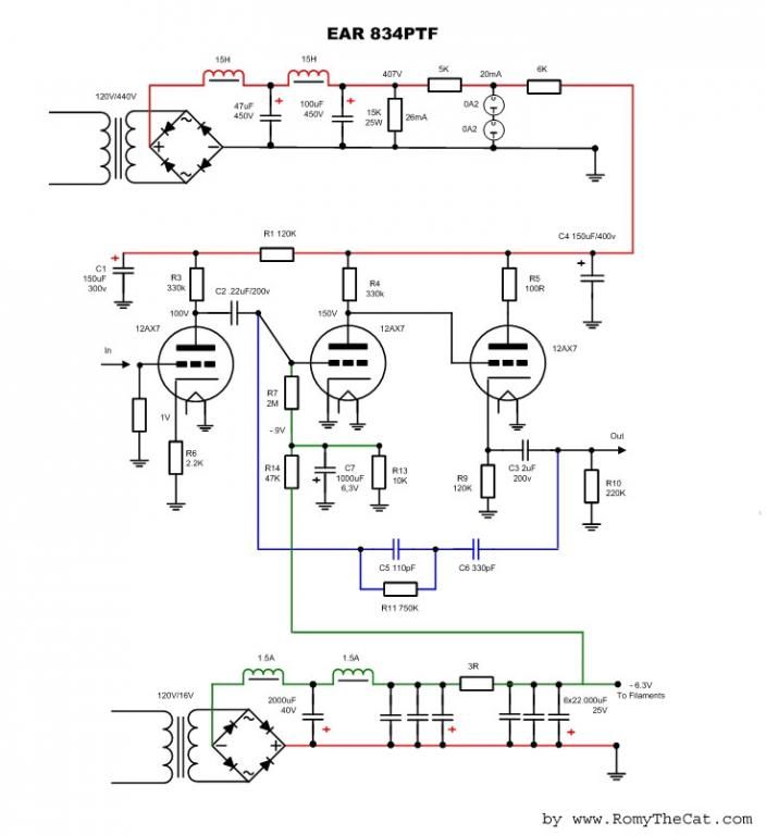

Jest jakiś schemat?
Bo na razie - biorąc pod uwagę, że to wątek DIY - dyskusja o nie wiadomo czym.
Pierwszy to oryginał, reszta to wariacje nt.
Sorry, drugi to oryginał. Pozmieniała się kolejność przy załączaniu schematów.
Super!
Zawsze to lepiej wiedzieć, o czym się rozmawia.
Cudów żadnych tu nie widać, może poza starannym filtrowaniem napięcia zasilania i lokalnym ujemnym sprzężeniem w pierwszym stopniu.
