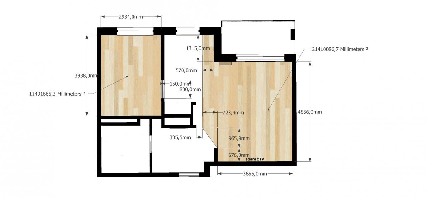

W przyszłości dokupie monitory. W załączniku jest rzut mojego salonu (ok 20m2). Salon jest otwarty, w prawym dolnym rogu dalej jest kuchnia(ok 8m2). W prawym górnym rogu jest nieduży przedpokój(7m2). Telewizor jest na północnej ścianie. Dołączyłem też rzut całego mieszkania (uwaga, jest przekręcony o 180 stopni).

Czy te czarne pola na pierwszym zdjęciu to kolumny?
Obawiam sie żę będą rozmieszczone za szeroko.
Witaj,
dziękuję za sugestię, nie mam innej mozliwości ustawienia kolumn (meblościanka) więc jakby tego tematu tutaj nie potrzebuję poruszać.
Inna sprawa, że uważam, że takie rozmieszczenie jest dobre (na planie trójkata równoramiennego, gdzie ramie jest niewiele dłuższe niż odległość pomiędzy kolumnami).
Może tez mógł by ktoś (może TY! ;) ) się odnieść do jednostek, które przytoczyłem i kolega wyżej? Dokonać porównania?
Pozdrawiam,
trojkat rownoramienny to jedno a drugie to długość boków :)zplanu wynika ze głosniki sa od siebie poddalone o ponad 3m. no to ok.
