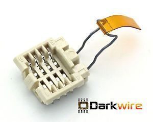

Kolejne pytanie czy dobrze rozszyfrowałem piny na obrazku.
Czy orientuje się ktoś gdzie w pl można kupić takie podstawki?

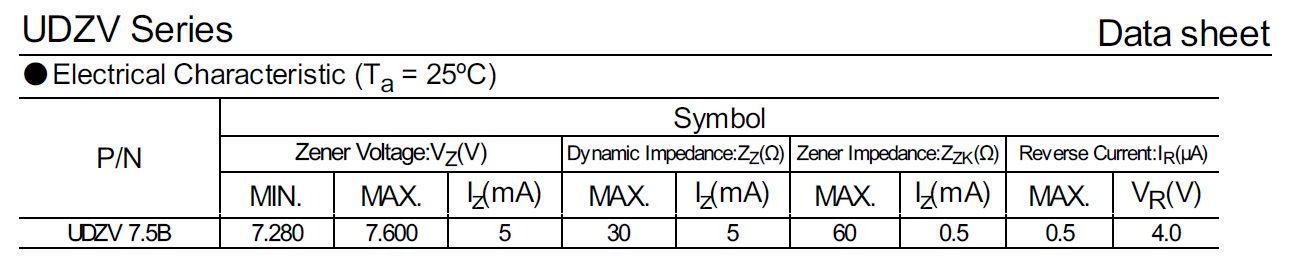

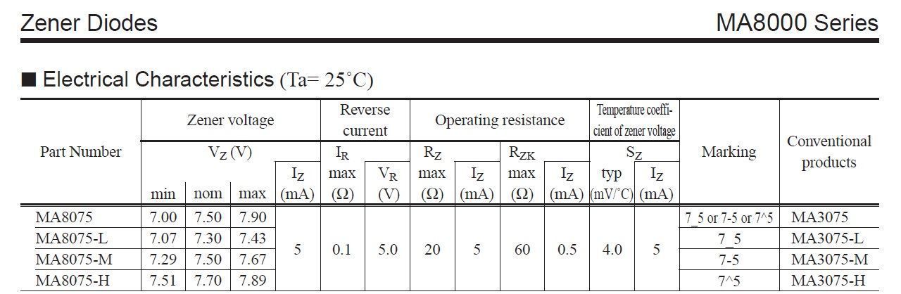

Czy mogę diodę MA8075-M zastąpić diodą UDZV7.5B

Wydaje się, że możesz, napisz jeszcze, gdzie ta dioda ma pracować, bo to bardzo ważne. Schemat?
Dioda pracuje w układzie zasilania wentylatora.
