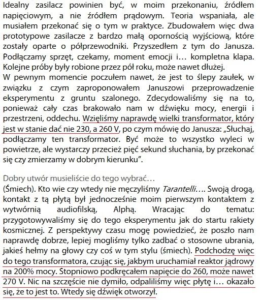

Poniżej fragment wywiadu Bartosza Pacuły[High Fidelity] z Jaromirem Waszczyszynem .
Zaloguj się, aby zobaczyć treść (możliwe logowanie za pomocą ) =
Czy ktoś rozumie o co chodziło z tym " wielkim" transformatorem?
Mam wrażenie, że chodziło o coś takiego:
Trochę to dziwne, prościej chyba zrobić transformator z wyższym napięciem na uzwojeniu wtórnym, niż podwyższać napięcie na uzwojeniu pierwotnym.
