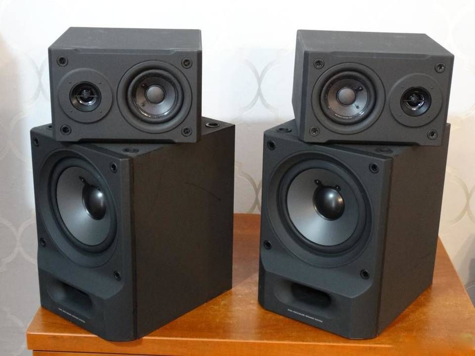

Czy do takiego rozmieszczenia głośników są jakieś przeciw wskazania?
zdjęcia przykładowe-
Zaloguj się, aby zobaczyć treść (możliwe logowanie za pomocą ) post-4767-0-14666100-1533484612_thumb.jpg
