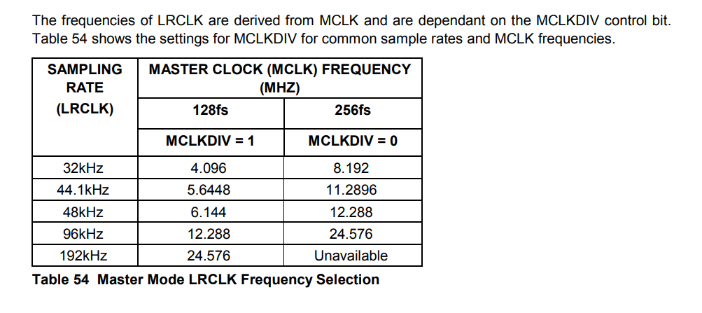

Ja mam pytanie jakie wartości częstotliwości powinny mieć dwa zegary na płytce Hifiberry Digi+ Pro ? Płytka jest na układzie WM8804. W opise podano, że płytka posiada osobne zegary dla częstotliwości 44,1 i 48 kHz. Czy powinienem się sugerować tabelką z datasheet WM ?

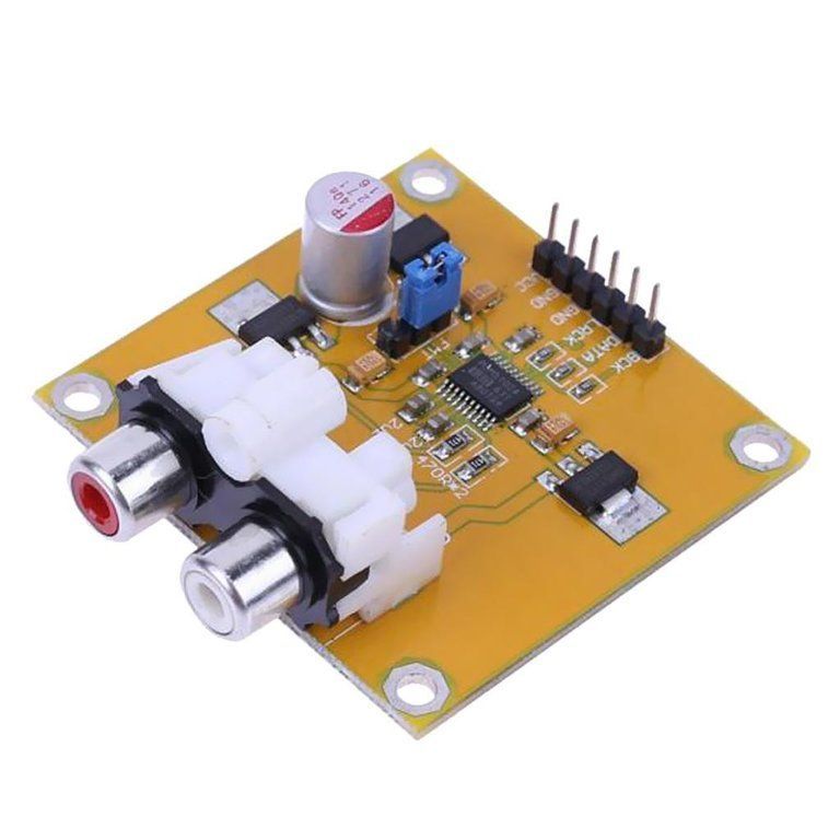

Prośba o wskazówki . Łączę wyjścia ( LRCK, DATA, BCK i MASA )  z CXD5200BQ odtwarzacza z odpowiadającymi im wejściami na płytce przetwornika z PCM5102 ( na zdjęciu ) . Oczywiście zasilanie też jest  . Niestety na wyjściu cisza .
