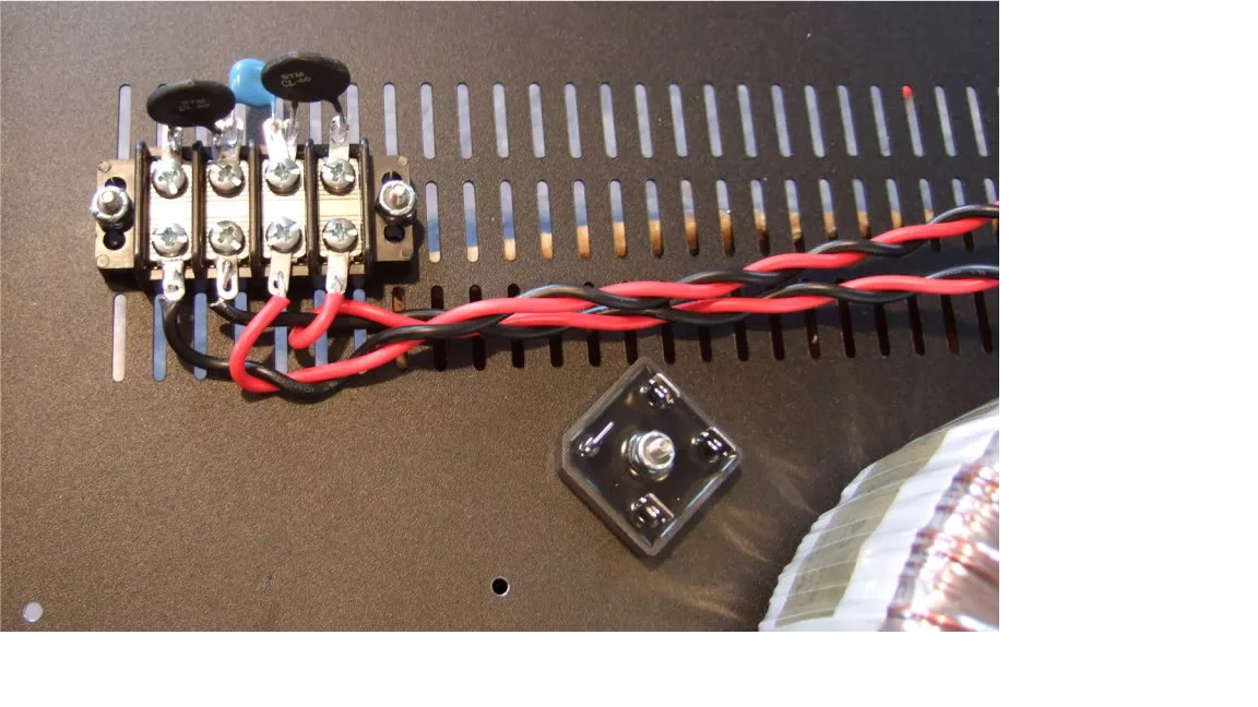

Czy taki 1 prosty softstart
Zaloguj się, aby zobaczyć treść (możliwe logowanie za pomocą )  wystarczy mi na 2 trafa x 400W i łączną pojemność zasilania 600mF? Ew. czy można go zmodyfikować tak żeby wystarczył?
daj jeden szeregowo wpiety w uzwojenie pierwotne tnasformatora i wystarczy
ewentualnie w przypadku słabych obciążeniowo korków dwa ntc szeregowo połaczone
u mnie ntc wystarcza na 3,5KW trafo
Zaloguj się, aby zobaczyć treść (możliwe logowanie za pomocą ) Edytowane przez slawek.xm
dokładnie tak było w manualu do zasilania ale nie wierzyłem : D
Tylko prąd znamionowy NTC, którego podałeś to 3A więc, raczej będę celował w 6-9A
ok , dobierz co Ci pasuje  do prądu rozruchu

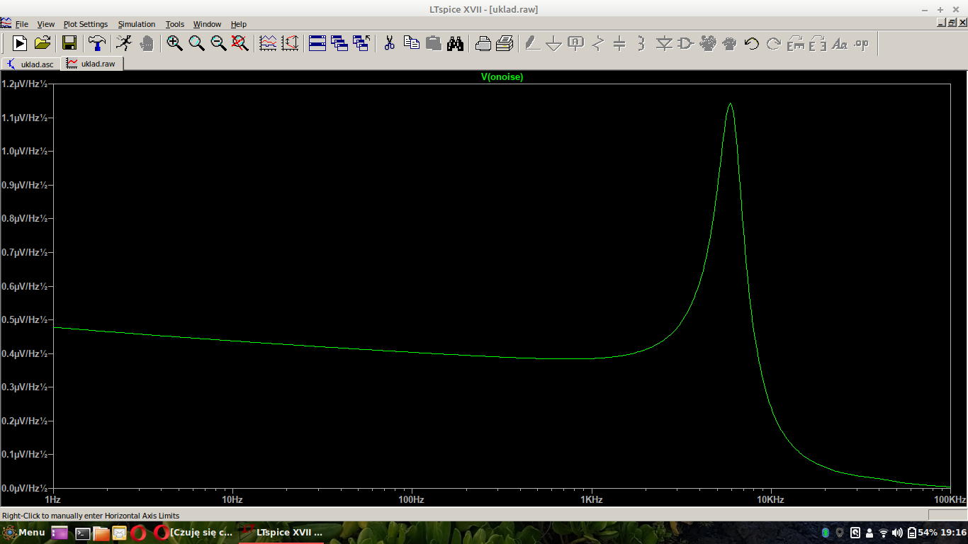

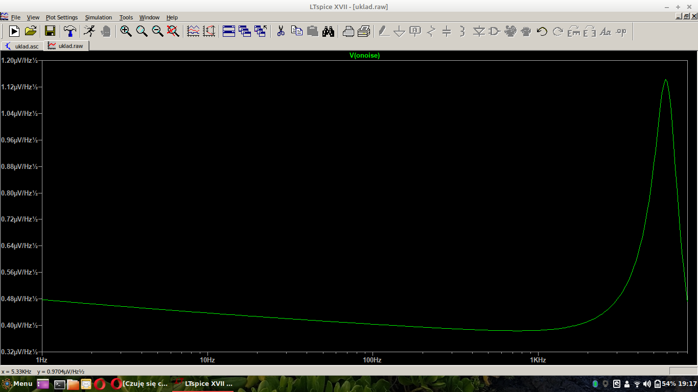

Pytanie do korzystających z LTSpice:
co powoduje, że symulacja tego samego układu (dotyczy output noise) w zakresie 1hz-2khz daje kompletnie inne wyniki kiedy zmieni się górny zakres na 8khz?
"Wolę błędy entuzjazty od obojętności mędrca" - Anatol France
Ale co się zmieniło?
Widzę różne zakresy skali tego samego w przybliżeniu przebiegu...
Faktycznie. Pomieszałem jednostki
