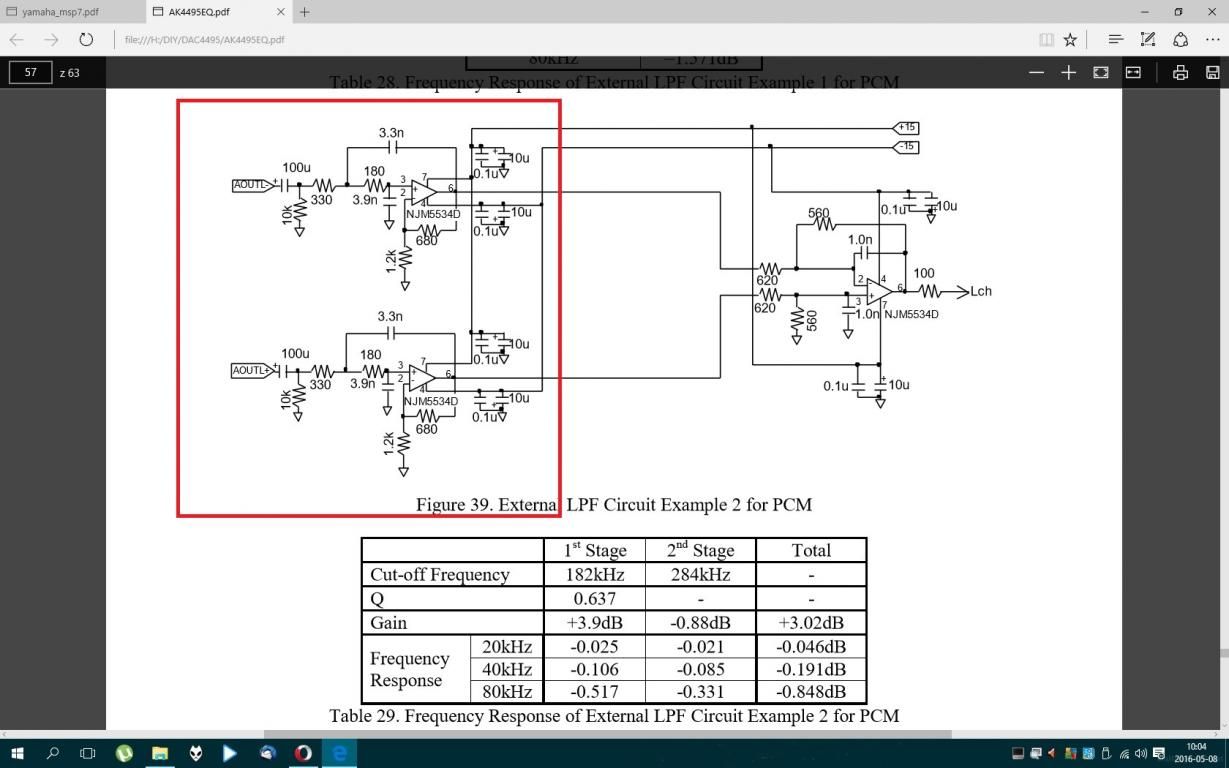

Jakiego rodzaju masz driver do tego transformatora, symetryczny czy niesymetryczny ? Jaki układ, konwencjonalny czy mixed feedback ? Jakiego rodzaju masz wejście do kolumn aktywnych, zbalansowane (po XLR) czy niezbalansowane (RCA) ? Kiedy słuchasz kolumn z innego źródła (w jakim połączeniu) nie ma problemów z brumieniem czy "efektem zatkanych uszów" ?
Za driver robi bufor z datasheeta do akm4495.(załącznik)
Wejście do kolumn jest po xlr.
Nie mam możliwości udzielić odpowiedzi na ostatnie ostatnie pytanie.
