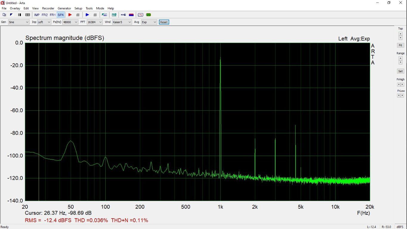

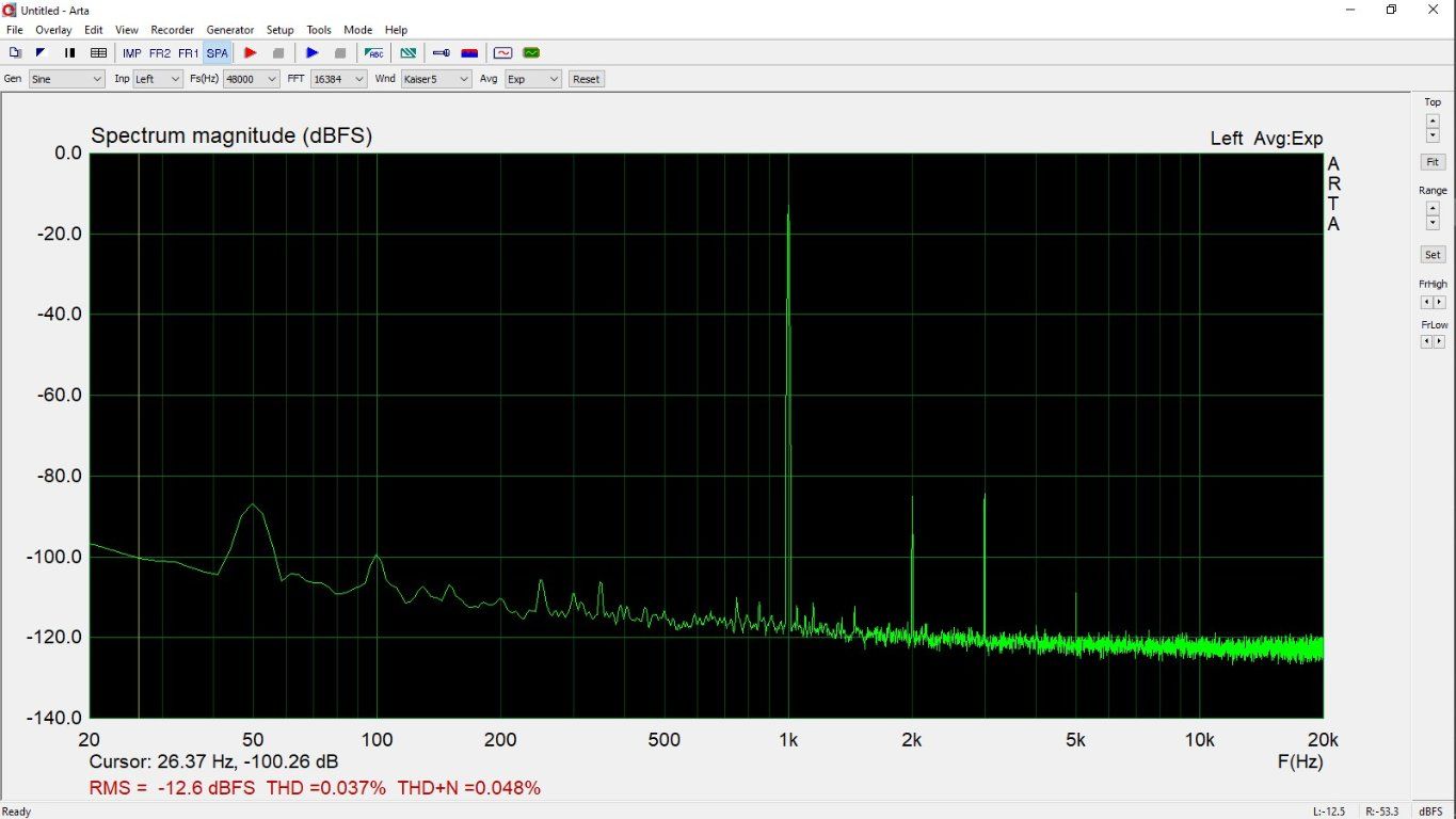

Zabawiłem się dziś programem Arta i probowałem zmierzyc co nieco mój wzmaczniacz. Mam prośbę o komentarz kogoś mądrzejszego do tych fotek .
Pierwsza : generator zewnętrzny  druga generator z programu Arta , trzecia  plik wav 1 khz z sygnałem dodatkowym 4.5khz 0,1 %.Sztuczne obciążenie 8R moc 1W , karta wbudowana do laptopa  (więc nic specjalnego)
Jak widać zdecydowana róznica . jak to zinterpretować? Który pomiar jest bardziej prawdopodobny?

Generator zewnętrzny jest do kitu. Miałem taki stary analogowy od ciasteczkowego więc w porządku, a zniekształcenia miał 1%. Zmierz sobie sam generator, Artą albo soundcard scope, i będziesz wiedział.
nagrywamy.com
Faktycznie masakra jakaś. 1khz ledwo widać w tym szumie.

U mnie tego typu problemy pomiarowe ale przy wykorzystaniu RMAA powodował zasilacz SMPS lapka. Przełożenie przewodu USB wykorzystywanego przy pomiarze do gniazda dalej od gniazda zasilającego lub praca lapka z baterii rozwiązywała problem tych zniekształceń.
