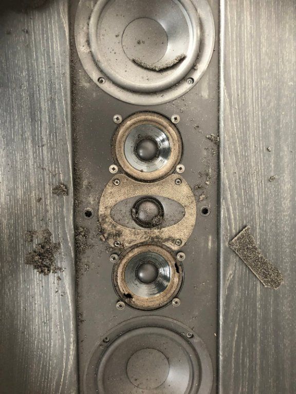

Dawno nic nie pisałem, ale to chyba dobre miejsce. Wczoraj po dłuższej przerwie przeprowadzce odkopałem Jamo LCR One THx, i okazało się że średnio tonowe mają pokruszone zawieszenia piankowe. Szukam takich w sieci i nic. Może Ktoś ma takie lub wie jak zastąpić, lub można wkleić nowe zawieszenie. Daje zdjęcie. Każda pomoc mile widziana dziękuję.
Jak nie znajdujesz po numerach, to musisz zmierzyć i szukać po wymiarach.
Jest tego masa w internecie, na pewno któryś podpasuje.
