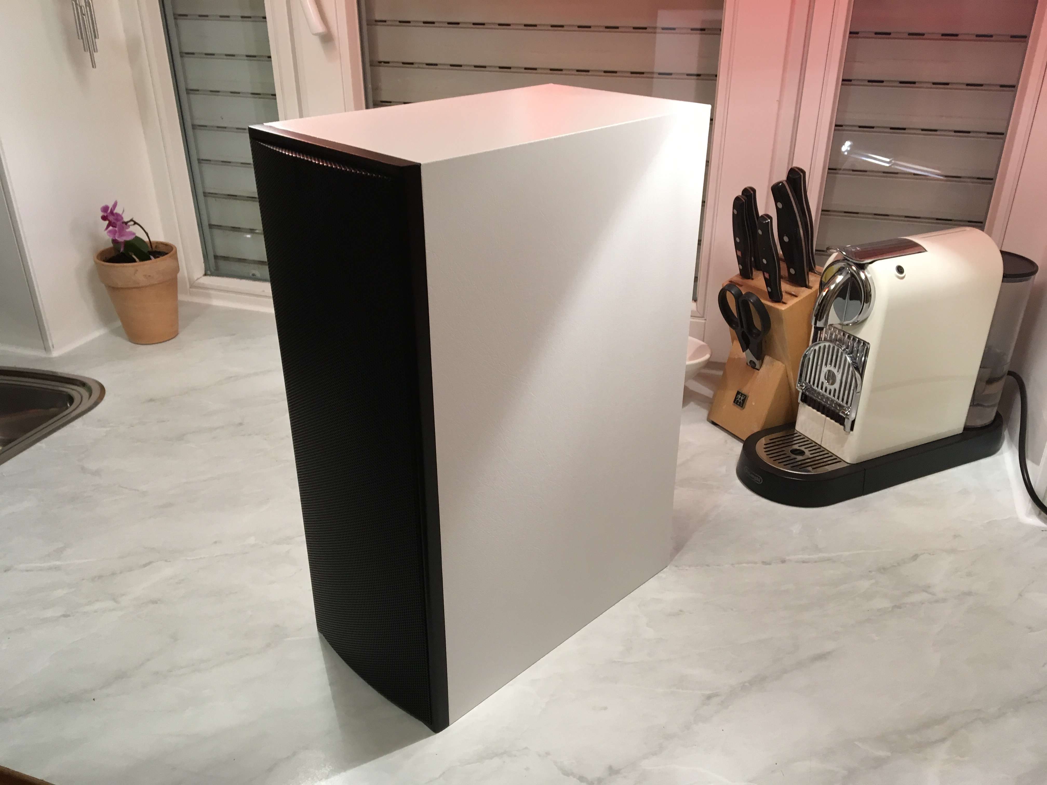

Zamierzam zrobić swoim Tannoy"om nowe "szaty", obudowy, są to stare monitory studyjne PBM 8 mkll, jak dla mnie grają super, moja subiektywna opinia, ale ich wygląd, proste klocki oklejone szarym winylem, służyły do pracy a nie miały ładnie wyglądać w salonie.
Chciałbym zrobić coś co będzie przyciągać wzrok, i mam takie pytanie, o ile mogę się pomylić w litrażu, oczywiście będę się starał żeby ten błąd był jak najmniejszy, żeby to nie było słyszalne?

Na to pytanie nikt nie moze sensownie odpowiedziec, ale mozesz zrobic troche wieksza obudowe, a potem w razie potrzeby wypelnic ja stopniowo (np. kostkami styropianu, mdfu, itp.) redukujac pojemnosc, az znajdziesz to brzmienie ktore ci odpowiada.
Mozesz tez obkleic te stare obudowy nowa folia

Jeżeli obudowy chcesz wykonać bez żadnych pomiarów tylko bawić się na słuch.
Najlepiej zrobić je ze sklejki. Trzeba wykonać "trumnę" czyli boki i tył jako jeden solidny element. Proporcje i litraż jakie uznasz za odpowiednie.
Do tej trumny robisz panel frontowy z głośnikami który będzie wchodził w obudowę na wcisk.
Przez wciskanie tego panelu w głąb obudowy możesz dobierać objętość i ilość wytłumienia na szybko na słuch.
Można też pobawić się w pochylenie panelu frontowego.
Dla wygody można nawet przykręcić zwykle rączki od mebli by łatwiej wyciągać panel z głośnikami z ciasnej obudowy.
Po zakończonej zabawie docinasz boki obudowy do ustalonego wymiaru, i mocujesz front panel już na stałe.

Chcę wykonać obudowy o jak najbardziej zbliżonej objętości do oryginału, tak żeby była jak najmniejsza różnica.
Objętość prostopadłościanu znając grubość ścianek jest łatwo obliczyć, gorzej z jakąś nieforemną bryłą, uwzględniając jeszcze wzmocnienie w środku, oraz głośniki.
