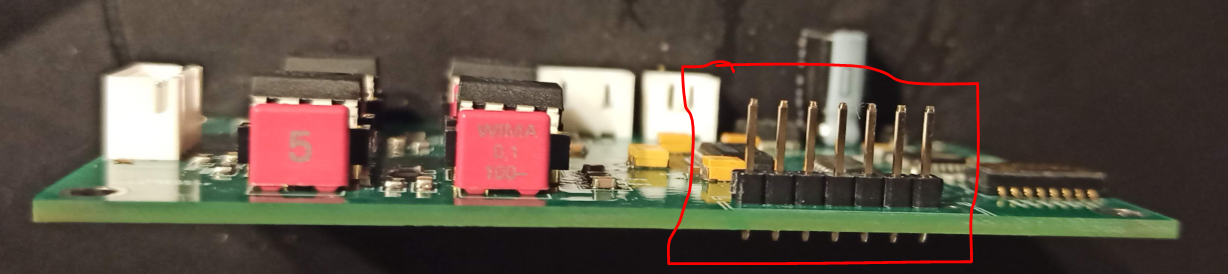

Chciałbym połączyć sygnał I2S między:
  • płytką AK4118 na której jest listwa goldpinów
  • a dwiema płytkami PCM1792 na której też jest listwa goldpinów
Pin-out AK4118 i PCM1792 nie jest w identycznej kolejności. Z tego co rozumiem:
  • trzeba będzie użyć np. takich pojedyńczych konektorów, żeby przetasować pinout:
    akurat te mają 10cm, wolałbym krótsze np. 4cm, wiecie gdzie takie znaleźć?
  • ewentualnie zrobić sobie samemu takie przewody i zacisnąć je na obu końcach złączkami?
    do jakiego stopnia nierówność przewodów ma wpływ na błędy w synchronizacji sygnałów na wyjściach? ktoś to praktykował? jeśli tak to jakie to złączki i przewody? Czy warto zaekranować taką wiązkę przewodów cyfrowych?
Drugi temat to połączenie wejść I2S dla dwóch płytek PCM1792.
  • Jeżeli prawdą jest, że trzeba zewrzeć wejścia płytek PCM1792 to jak to zrobić w najbardziej elegancki sposób mając do dyspozycji taką listwę pinów wejściowych?
    Raczej oczywiste jest, że odległość między płytkami PCM1792 powinna być jak najmniejsza (kanapka?)
Zależałoby mi na rozwiązaniu bez kompromisów jakościowych w tej aplikacji.
