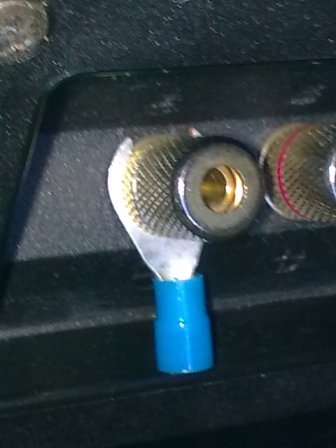

Nie, bo swoje widelki zawdze bardzo starannie lutuję, całkowicie wypelniajac cyną miejsce styku przewodu i końcówki.
To są moje widełki przy kolumnie i wspomniane końcówki "profesjonalne". Okazało się, że jest hurtownia elektryczna w pobliżu oferująca podobne końcówki, lecz jako oczka- po odcięciu fragmentu powstają ładne widełki. Miedź jest czysta i przez to miękka, więc ciąć ją łatwo. Wymiar idealnie pasuje do std gniazda głośnikowego, jak widać na fotce. Do przewodu 2,5mm2.
Jak ktoś chętny, wychodzi niecałe 60 gr/szt- mogę załatwić.
