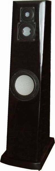

Cena 9 tys za komplet z obudową wydaje się być niska . Układ głośników chyba identyczny jak a Avalon Ceramique
Zaloguj się, aby zobaczyć treść (możliwe logowanie za pomocą ) które kosztują ok 12X więcej (?)
Czy ktoś słuchał tych kolumn? A może ktoś posiada ? Jakie wrażenia ?

Tk dokładniej to wszyscy wielcy tego świata jak Avalon czy Kharma i paru mniejszych używa średniotonówki C79 o wiekszej średnicy membrany niż głośnik C44, którego nigdzie w seryjnej kolumnie nie spotkałem

Panowie odsłuchiwałem te kolumny ze swoimi klockami i byłem bardzo zainteresowany ich zakupem.
Ogólne brzmienie było bardzo ok. przejżyste z dużą ilością szczegółów z ładnym plastycznym basem-rolę średnio-niskotonowego pełnił głośnik Ushera (inaczej jak na zdjęciu)-i dlatego bas mi się bardzo podobał. Dźwięk wyrównany,spójny,
ale tak było jedno ale.... przydźwięk-rezonans. Konstruktor zapewniał ,że to wina zbyt cienkich ścianek (1.8cm) i ewentualnie pewnych poprawek w zwrotnicy.
Tylko nie zrozumiałem jednej kwestii, gdy zaczeliśmy mówić o kupnie konstruktor przedstawił taką propozycję ?
Zrobi kolumny o ściankach 2.5cm i pewnych zmianach w zwrotnicy, ale ja mam z góry za nie zapłacić, bez względu na efekt i
to mnie trochę bulwersuje bo to znaczy ,że miałem zaryzykować i finansować prototyp ???????

Niekoniecznie za duże. Po forum i w ogóle w kręgach audiofilskich panoszy się nieznośny automatyzm w wiązaniu średnicy głośnika basowego z wielkością pomieszczenia, a to grube uproszczenie. Większe znaczenie niż trochę mniejsza czy większa średnica ma jakość basu produkowanego przez system. Przy basie mocno wytłumionym z niskim Qts głośnika basowego, ze wzmacniaczem o dobrym współczynniku tłumienia, przy niskim oporze cewki (cewek) przed głośnikiem basowym, przy właściwym ustawieniu kolumn itd. (parametrów wpływających jest znacznie więcej) zniósłbyś nawet i głośniki 30 cm w swoich 18 mm kw.

Przetwornik jest właściwie gotowy i po Audio Show, moglibyśmy zrobić prezentację.
Jeśli chodzi o cały system to też jest gotowy od strony koncepcyjno-konstrukcyjnej. Zmiany jakie trzeba zrobić dotyczą już tylko jakości użytych elementów. Właśnie je zamówiłem i pozostało czekanie. Wszystko powinno spłynąć w ciągu 2...3 tygodni, potem jeszcze potrzebuję trochę czasu na poskładanie wszystkiego. Realny termin to byłby początek grudnia. jeśli chodzi o Accutiny to wgrę wchodzi monitor i trójdrożne z basowym Excelem.
Jeżeli chodzi o duży głośnik basowy w małym pomieszczeniu to istotna jest tu przede wszystkim jakość samego głośnika i obudowy do niego oraz to czy wzmacniacz "trzyma go za mordę". Robiliśmy system dla klienta posiadającego pomieszcsenie 18m kw., który był miłosnikiem organów i musiał mieć nisko schodzący bas. Bezproblemowo (czytaj: po zrobieniu kilkunastu obudów prototypowych, o różnych kształtach i wzmocnieniach) w takich warunkach sprawdził się Eton 11-581 (28cm średnicy) w obudowie bez żadnego dodtakowego wytłumienia w postaci wełny itd. Nie było żadnych problemów ze wzbudzaniem się pomieszczenia. Najrozsądniejsze jest zrobienie za dużej obudowy a potem zmniejszanie jej poprzez wklejanie klocków drewnianych aż do momentu osiągnięcia maksimum na charakterystyce jakość-pojemność w danym konkretnym systemie i ew. pomieszczeniu.
