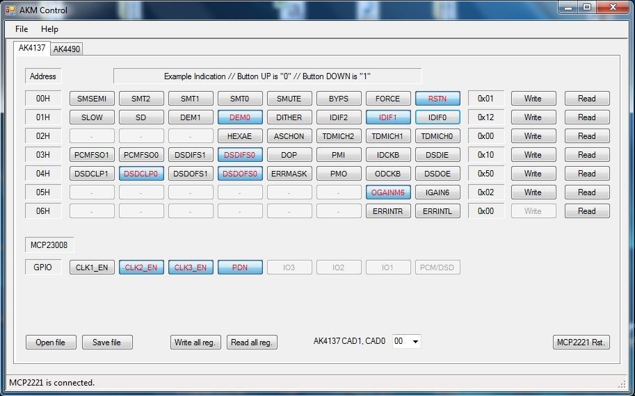

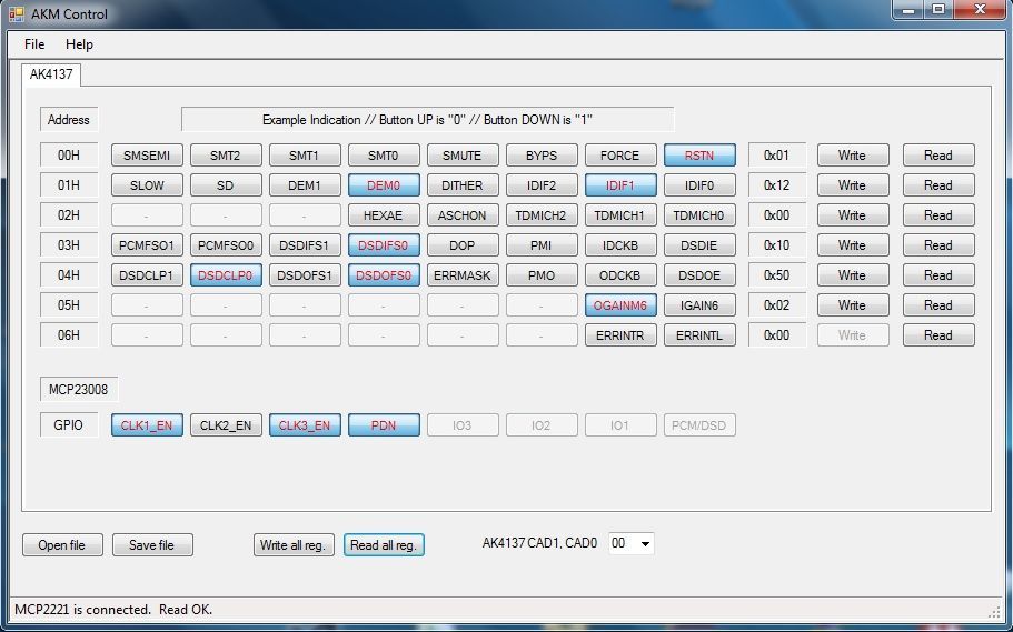

Zrobiłem aplikację do sterowania AK4137 Evaluation Board by JarekC modułem do komunikacji I2C opartym na MCP2221.
Krótki opis:
Część dot. AK4137:
"Open file", "Save file" - odczyt/zapis pliku *.txt z zapisaną konfiguracją rejestrów AK4137 (możemy przygotować wiele różnych konfiguracji).
"Write", "Read" - przy każdej linijce z rejestrami zapisuje/odczytuje tylko ten rejestr
"Write all reg.", "Read all reg" - zapis/odczyt wszystkich rejestrów AK4137
"AK4137 CAD1,CAD0" - wybór konfiguracji pinów CAD1, CAD0
Część dot. MCP23008:
3 przyciski "CLKx_EN" - uruchamia wybrany zegar (uruchamiamy "Zerem")
"PDN" - RESET
pcm_pcm.txt - plik z przykładową konfiguracją AK4137
config.txt - plik z zapisaną konfiguracją MCP23008
Program testowany na Windows 7, Microsoft .NET Framework 4
Podziękowania dla JarkaC za jego projekt.
pozdr.
PJotr

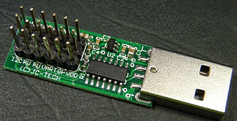

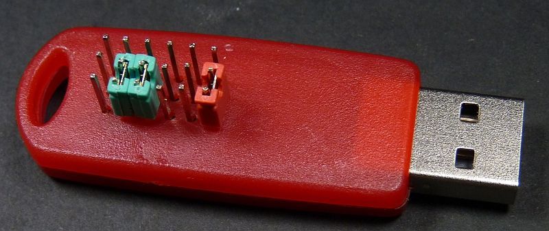

Ja ze swojej strony też chciałbym zrobić mały prezent forumowiczom zainteresowanym tym projektem.
Dotarły do mnie właśnie płytki do konwertera zbudowanego na MCP2221, jest to konwerter USB na I2C + UART + GPIO.
Każdy kto do tej pory kupił główna płytkę AK4137 może otrzymać ode mnie gratis PCB do konwertera i obudowę do niego.
Sam układ MCP2221 i pozostałe elementy można kupić w np w TME.
Konwerter może posłużyć również do innych projektów, biblioteka DLL i program monitora jest dostępny na stronach Microchip-a.
W załączeniu render PCB oraz zdjęcia zmontowanego PCB i całego konwertera w obudowie.
Osoby zainteresowane proszę o PW..

Wykaz elementów do konwertera USB -> I2C
U1 MCP2221 SMD SO14
U2 LP2985-3.3V SMD SOR23-5
J1 złącze USB WTYK A SMD
np: http://www.tme.eu/pl/details/usba-lp_smd/zlacza-usb-i-ieee1394/connfly/ds1098-bn0/
R1 10kOhm SMD 0603
R2,R3 4.7kOhm SMD 0805 lub 0603
C1,C5 4.7uF SMD 0805
C2,C4 100nF SMD 0603
C3 10nF SMD 0603
Jumpery 2.54 mm 3 szt.
Listwy pinowe 6x1Pin raster 2,54 mm długość 14mm
np: http://www.tme.eu/pl/details/zl209-20p/listwy-i-gniazda-kolkowe/connfly/ds1021-1_20sf1-5/
Są one dłuższe 18mm ale w TME nie mają 14mm
Listwy montujemy tak aby piny nie wystawały od dołu bo nie zamknie się obudowa.
Lutujemy je od góry.
Do wywiercenia otworów w górnej części obudowy może posłużyć płytka przed wlutowaniem elementów.

Prezentuję działający już od jakiegoś czasu mój egzemplarz. Żadnych problemów z uzyskaniem DSD na wyjściu. Łatwe przełączanie między PCM a DSD. Oczywiście wszystko w trybie softwarowym przy pomocy mojego programu "AKM Control".

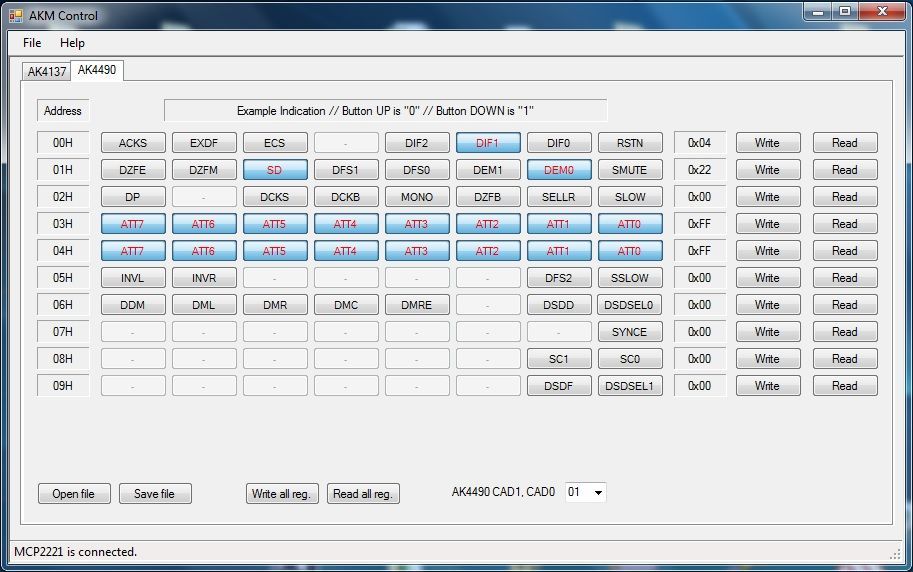

Najnowsza wersja AKM Control.
Dodałem obsługę DACa AK4490, komunikacja I2C oczywiście za pomocą modułu MCP2221.
Obsługa analogiczna jak dla części AK4137. Szczegóły w readme.
Uwagi:
Program można używać też do sterowania tylko jednej kości.
Przy sterowaniu jednak razem AK4137 i AK4490, pamiętać o wyborze różnych CAD1,CAD0 dla każdego AK.
pozdr.
PJotr
