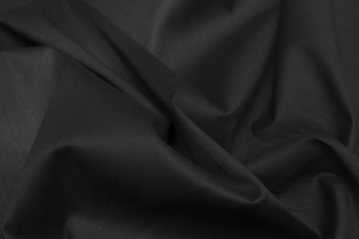

Domyślam się ze fajnie było by jakieś matowe materiały , jest np podszewka poliestrowa czarna , niecałe 3 zł za metr bieżący (150x100) ale wydaje mi się ze to będzie odbijać światło??
czy nie ma to aż tak dużego znaczenia w czarnym kolorze?
inny to bawełna cienka z lycra czarna 14zl MB
oraz bawega inteligentna tkanina, której włókna przez mocne skręcenie powodują, iż prawie wogóle się nie gniecie, a jeśli już występuje zgniecenie ręką można je wygładzi cena ok 22zl/MB
myślałem tez nad tłami fotograficznymi
wysokiej jakości tło polipropylenowe w kolorze czarnym, o bardzo dużej gramaturze 120mg/m2.
matowa powierzchnia nie powodująca odbić, odblasków
cena około 6 zl za MB

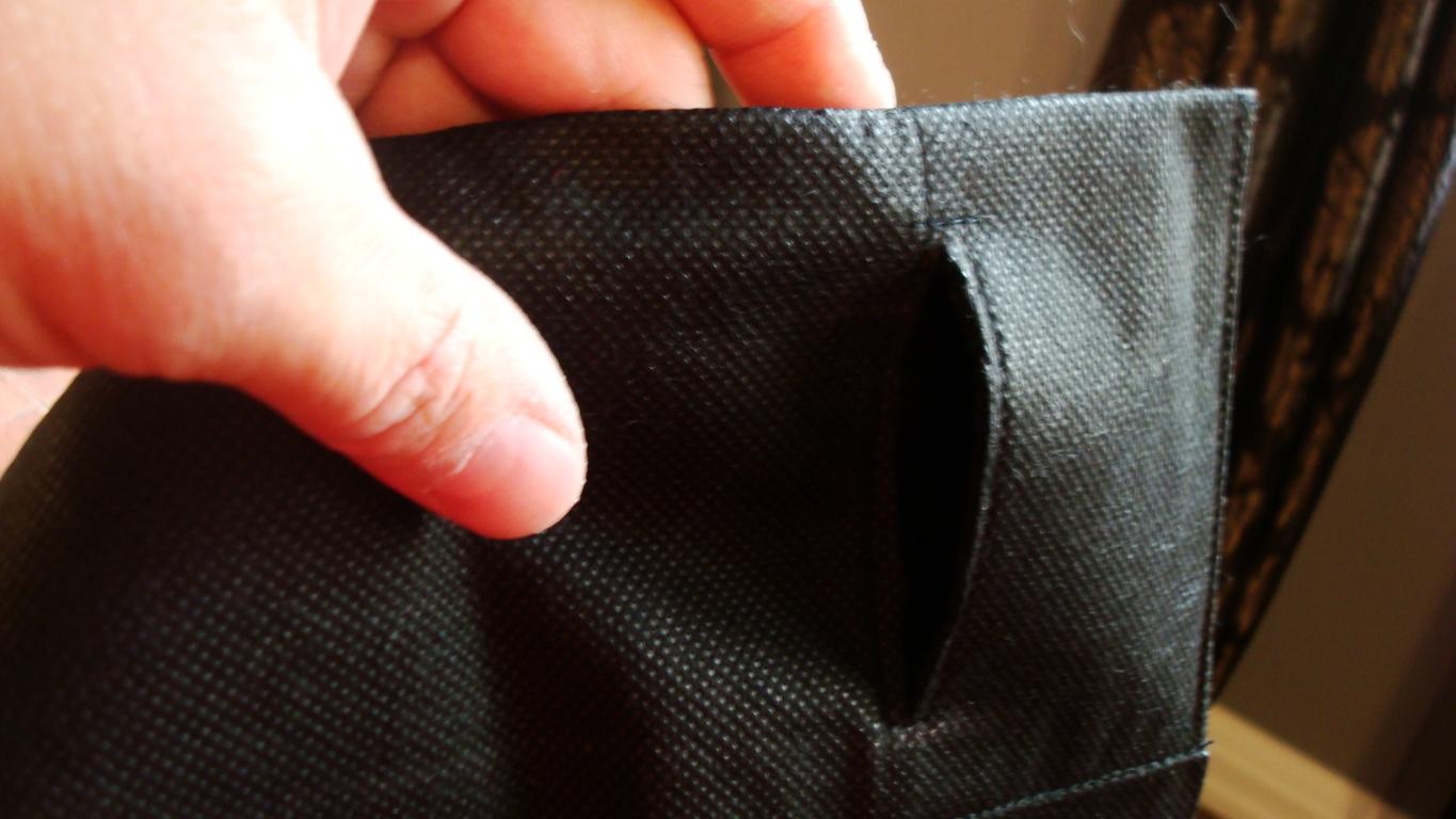

Ten kawałek agrowłukniny kosztował mnie raptem 40zł z usługą krawiecką (250x 244cm)

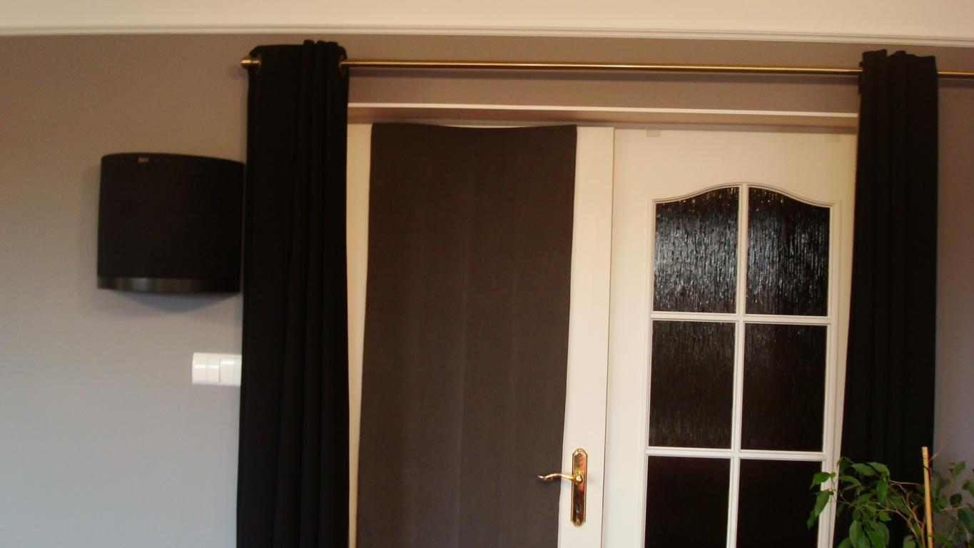

Widzę Max720, że mój patent z zaciemnieniem pokoju dziennego do sensu kinowego się udał...;-). Super u Ciebie to wyszło z tymi rzepami......;-) Musimy sobie jakoś radzić z uwagi, że nie mamy dedykowanych pomieszczeń.... jeszcze raz gratulacje..;-) Jest jeszcze jedna osoba na forum co również poszła w nasze ślady ale jeszcze fotek nie wstawiła...;-). Ostatnio troszkę stunnigowałem boki, mianowicie wymieniłem zaciemnienie wszystkich ścian z agrowłókniny na grube kotary tj. na ścianę z oknami poszły grube zasłony blackout wzdłuż całego pokoju, natomiast na drugą stronę oraz na ścianę za plecami czarna gruba tkanina matowa. Agrowłóknina została tylko na suficie z uwagi na jej lekki ciężar oraz jej możliwość dobrego naciągnięcia. Efekt poza salon nie wydobywa się praktycznie nic, na klatce schodowej absolutnie nic nie słychać a oglądam filmy w miarę głośno...;-) Ponadto, ostatnio żona spała w drugim pokoju a ja w salonie oglądałem film i się nawet nie zorientowała, więc nie dość, że akustyka wewnątrz się diametralnie poprawiła to i salon został dobrze wygłuszony.
Zasłonięcie lustra , drzwi i okna to raptem 2minuty , a efekt niesamowity .
Na lato mam czarne zasłony ,ale na zimę żonka ubłagała :) bardziej salonowe wykończenie , klimat .

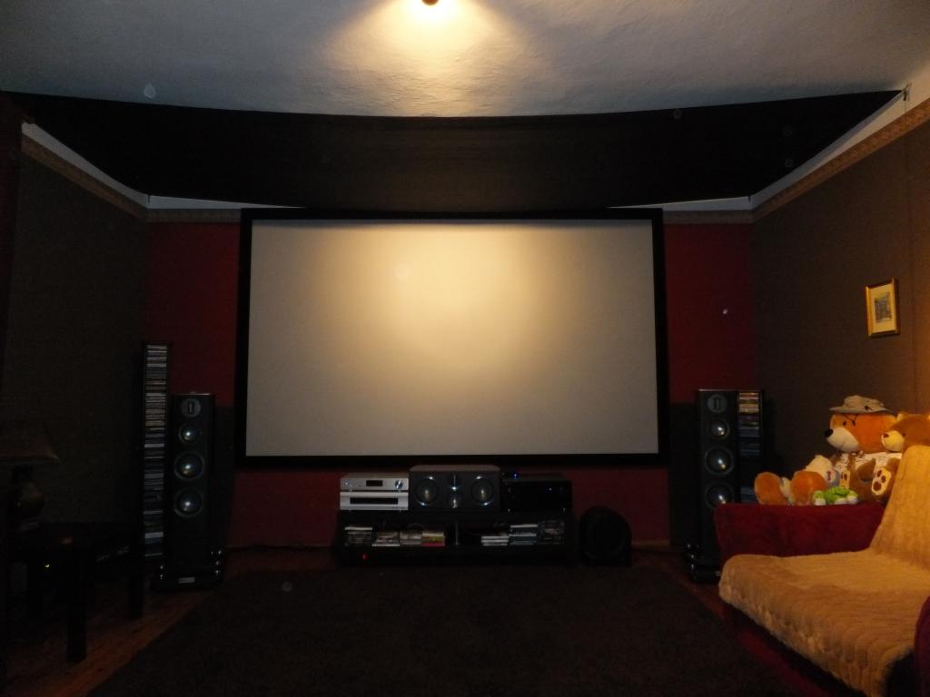

Ja u siebie na suficie dałem agrowókninę z uwagi że jest lekka i łatwo się naciąga. Na całej lewej stronie mam grube zasłony z blackout, cała prawa strona oraz tylna ściana jest zasłaniana matową czarną grubą tkaniną kupioną w Leroy na metry. Ta tkanina kosztowała jak kupowałem jakieś 15zł za m2, natomiast agrowłóknina wychodzi dużo taniej bo kupiłem ja za ok.3zł za m2... Dlatego najtańszą opcją jest agrowuknina do 100zł zrobisz cały salon na czarno..;-) Odnośnie powieszenia to z tego co widziałem Max robił na rzepy i kieszonki zakładane na karnisz, ja u siebie zrobiłem na linkę wszytą i haczyki.
Prawej strony nie zasłaniam . Musi wystarczyć szara ściana . Aby coś rozwiesić przeszkadzają te kinkiety i komoda z bibelotami . Czarne zasłony przy drzwiach pomagają mi także zasnąć przed nocką :) nie bije światło z korytarza i kuchni , gdy jeszcze moi bliscy się krzątają .

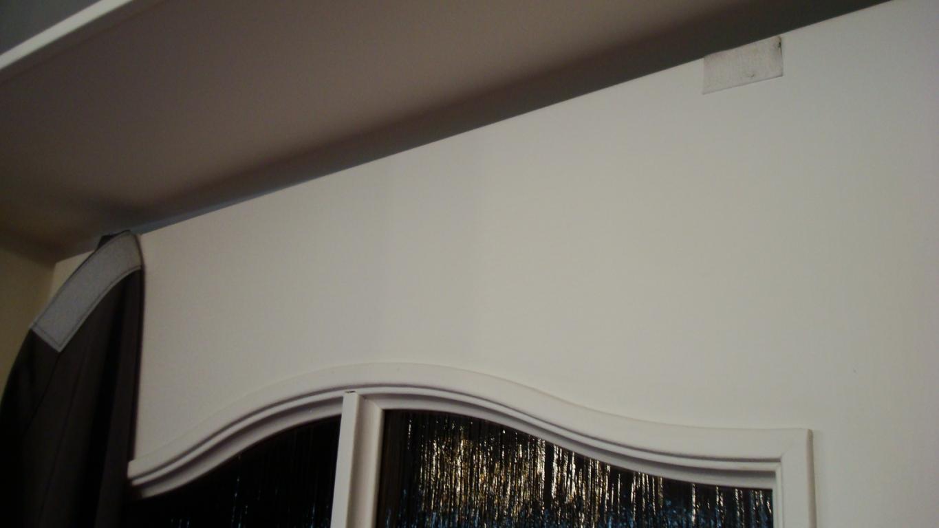

Na koncówki karnisza zakładam te kieszonki . Materiał tak spasowany , że jest naciągnięty jak baranie jajca i nie trzeba żadnego rzepa na środku .
Siedząc od ekranu jakieś 3.2 m nie widzę białego sufitu . Ale dla mniejszych odbić światła pomalowałem Fluggerem 2S .
Tą agrowłukninę zakładam tylko przy firmach BR , przy słabszej jakości materiału video nie chce mi się biegać :)
Powiesiłem agrowłókninę :) ale coś mnie korci by sufit pomalować na czarno :)

Max720, u siebie tak samo mam, zasłaniam cały salon do seansu a po seansie zdejmuje ale bez sufitu. Zaciemnienie sufitu wisi praktycznie cały czas, chyba że gości mam to minuta i zaciemnienie zdjęte...;-)
Minęło już 2 lata od momentu zasłaniania ścian i nie wyobrażam sobie teraz seansu bez tego. Dlatego seans u siebie traktuję jak wizyta w prawdziwym kinie: przed seansem robienie popcornu, coś do picia, zasłanianie salonu a po skończeniu filmu składanie i frajda z seansu..;-)

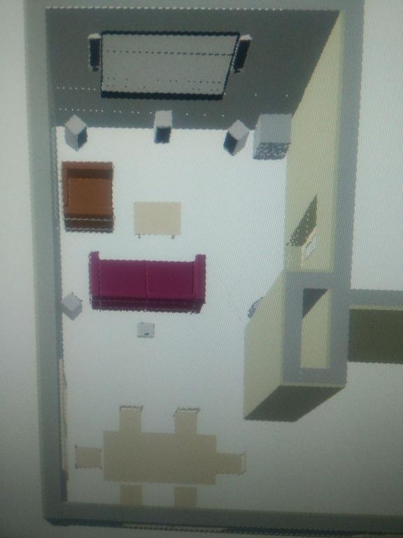

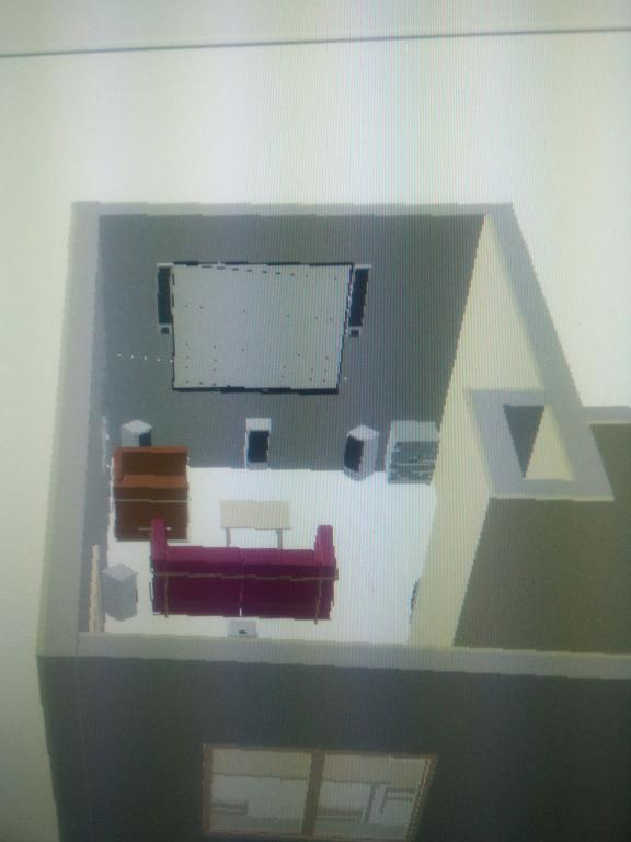

Pomieszczenie wygląda mniej więcej tak
z prawej w rogu ,szafka ze sprzętem , ekran i sciana zrobiona na stale , problem mam co zrobić z tv. osobiście nie oglądam , ale dzieciaki jakieś bajki w dzień. Jakieś sugestie?
W przyszłości kanapa będzie wymieniona na jakaś rogową L

Może miedzy kominem , a ścianą okienną zbudować „sztuczny” podciąg np ze styropianu . Kilka (2-3 szt -10cm ) . Jeżeli zrobisz go podwójny schowasz miedzy nimi roletę z płutnem , które będzie oddzielać cześć KD i jadalna .
Jaka jest szerokość tego miejsca ? ( tuż za projektorem ) .
A może jak wspomniałem wcześniej także zrobić tutaj takie słupki , ale już płytsze , aby tylko zmieściła się jedna kurtyna ( 140-210 cm szerokości po rozłonięciu ) i tak samo z drugiej strony . Miedzy nimi w słupkach zamocowana linka . Tutaj także korzystałby się podciąg w którym schowasz linkę , karnisz .

Hej , nie wiem co masz na mysli "sztuczny podciąg np ze styropianu"? moze jakis szkic? dzieki
dł.5,3x4,55 - ekran Adeo refgrey 135" gain 0,9
pieknie , ja mam 4,2m szeroki pokoj, ekran chce zrobic z regulowanymi bokami itp. max do 125 cali.
Na szerokość ( od komina do ściany z oknem ) belka przy suficie ze styropianu lub konstrukcja aluminiowa ( drewniana ) z płytą KG . Powiedzmy wysokość belki 30 cm na szerokość 20-25 cm lub mniej jeżeli zrobisz podwójny , aby schować linkę na kotary .
Trzeba pamietać , że do tej belki ze styropianu nic nie przymocujesz w przyszłości . Ale budowa takiej belki jest najbardziej „czysta” . Najwyżej 2-3 kołki z parasolką ( wykorzystywane w dociepleniach ) na metr . Klej do siatki da się tak nałożyć , że nie trzeba przecierać .

Aha juz rozumiem , tak zastanawiam sie by to oddzielic tak jak mowisz. tam jest ze 3,5 metra szerokosci. Nie musze robic belki , poniewarz bede robil caly sufit podwieszany. tak jak na tym zdjeciu przy oknie. (nie bedzie polaczony ze scianami )
