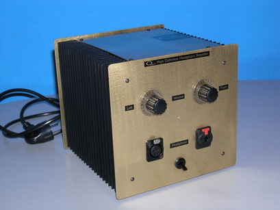

To ten wzmak.
[obrazekLUKASZ-195430_1.jpg] [obrazekLUKASZ-195430_2.jpg]

Mam pytanie do Darkula lub właściciela urządzenia ze zdjęcia:
Co to jest za wzmacniacz: słuchawkowy, przedwzmacniacz ?
Mam wzmacniacz zintegrowany od Darkula w identycznej obudowie.
Ciekaw jestem opinii użytkownika/użytkowników tej serii wzmacniaczy od Darkula.

Wzmak ze zdięcia jest wzmacniaczem słuchawkowym w pełni zbalansowanym.
Na front-panelu ma dwa typy gniazd słuchawkowych 4pin i Big Jack.
BARDZO Ciekawa jest historia tego egzemplarza..naprawde bardzo ciekawa.
wzmacniacz pracuje w oparciu na układach opoeracyjnych OPA1632 i jest przeznaczony do obciążeń =>>150 Ohm.
