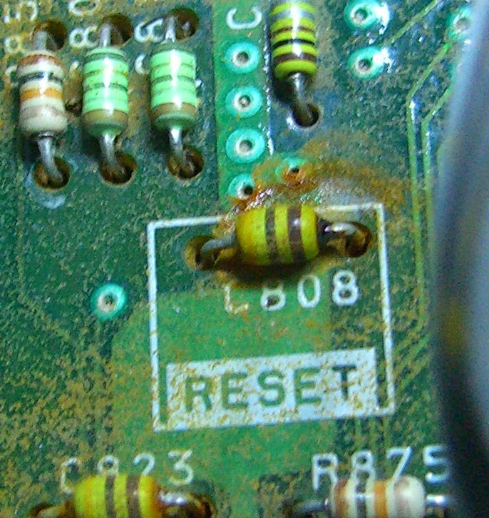

Panowie pomocy bo zdurniałem.
Na zdjęciu widać, że brakuje pewnej części. Jest ona oznaczona symbolem C806.
W serwisówce owa część C806 oznaczona jest jako Ceramic 0,1uF 50V - rozumiem, że wedle opisu jest to kondensator.
Część C806 wedle schematu jest identyczna jak część C808. C808 też jest oznaczone w serwisówce jako Ceramic 0,1uF 50V - czyli kondensator
Tylko dlaczego ten kondensator wygląda jak rezystor?
Co mam teraz Panowie kupić. Rezystory ceramiczne w sklepach i na fotkach w sieci ni cholery nie wyglądają jak ten na zdjęciu C808.
Poza tym co oznaczają kolorowe paski na kondensatorze?
Nie wiem czy nie zamotałem.
Po prostu muszę kupić coś, co wygląda jak C808 i wstawić te coś w brakujące miejsce C806.

Guest traxman
Aby łatwiej było go zamontować automatycznie i nie wymieniać chwytaków w maszynie z byle powodu.
