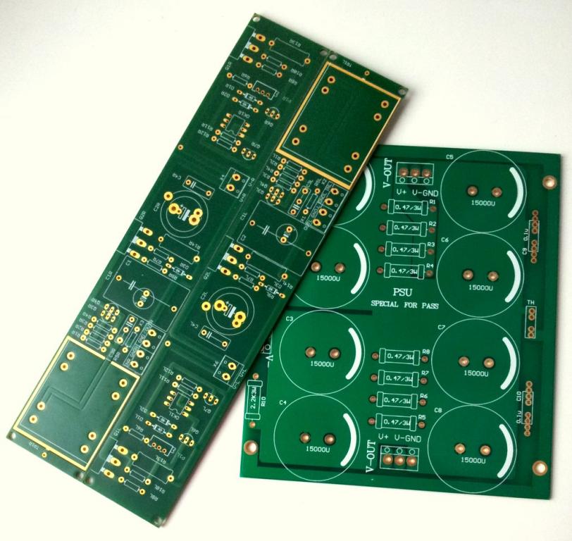

Nie ma ktoś płytek PCB zasilacza na sprzedaż?
Nic ciekawszego w przyzwoitej cenie nie znalazłem. Wykonanie bardzo dobre, szybka wysyłka. Schematu nie dają ale działa to w konfiguracji CRCCC

Długo czekałeś na płytkę :)?
da się znaleźć coś lepszego.
Ja zwykle unikam rozwiązań, kiedy zamiast jednego puntu masy jest... no własnie cała ta płytka jest jednym dużym, wspólnym punktem masy.
Monitor Audio RX8, RX Center, Silver 1; DAC : 8-ch DIYINHK ES9016, XMOS Multichannel; Power AMP : 6-ch TPA3255
Dlaczego?
Kiedyś miałem problemy... z brumieniem. Od tego czasu punkt masy tworzę jeden, najlepiej już za zasilaczem.
Może to przypadek...
Ale fakt faktem punkt masy ma być jeden.
Też kupiłem te droższe, wykonanie bardzo dobre, przesyłka w 8 dni.
