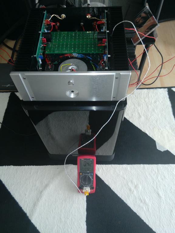

Witam wszystkich.
Zrobiłem wzmacniacz m2 na płytkach z tego wątku i wszystko gra lecz mam minimalny przydźwięk.Nie mogę się go pozbyć.Jak jest u was z przydźwiękiem czy macie panowie całkowitą ciszę.

W obu kanałach jest jednakowy?
Przydźwięk jest minimalny lecz w jednym kanale ciut większy.
Tomek jaką masz pojemność w zasilaczu
Darek połącz minus z wejścia do uziemienia ,u !nie to załatwili sprawę.
Tak samo robi Accu.
Robiłem chyba wszystkie konfiguracje podłączenia masy i minimalny przydźwięk zostaje co prawda słychać go z uchem przy głośniku ale jest.Może stopień wejściowy łapie coś z powietrza?a może za mała pojemność mam 264000uf i pomiędzy 0,15 oma rezystor.
Zasilacz wspólny, czy osobny na każdy kanał?
Bo jeśli to pierwsze to jakaś pętla masy może się pojawić i problem raczej nie do zlikwidowania.
Poza tym sprawdź czy trafo główne nie sieje po trafkach wejściowych, znaczy odsuń co nieco.
Jeśli się nie da, słuchawki na uszy (bezpośrednio do wyjścia głośników) kawałek ekranu do ręki (jakaś sztaba) i miedzy trafa.
Jeśli buczenie będzie się zmieniać no to masz odpowiedź.

Zasilacz jest wspólny na oba kanały.Mam trafo z dwoma uzwojeniami na wtórnym .Z ekranem trochę kombinowałem ale nic nie daje.
Nawet jak podłącze tylko jeden kanał pod zasilanie czyli cała pojemność to i tak buczy.
Buczenie nie jest wynikiem pojemności zasilacza,lecz jest wynikiem błędu w konstrukcji (najczęściej w połączeniu lub prowadzeniu mas ) lub tej konstrukcji cechą.Zwiększanie ( i tak przecież wysokiej) pojemności nie wyeliminuje buczenia.
Poczytaj wątek o połączeniu masy(w tym samym DIY)
Zaloguj się, aby zobaczyć treść (możliwe logowanie za pomocą ) Edytowane przez artw
Wiele osób miało problem z transformatorem wejściowym, zbierał przydźwięk z trafa sieciowego jesli to jest słabej jakości. Wyciągnij trafo zasilające 1m poza obudowę wzmacniacza - będziesz miał pewność czy to to, czy kwestia prowadzenia masy.
Zaloguj się, aby zobaczyć treść (możliwe logowanie za pomocą ) Edytowane przez sts
Racja pierwsze trzeba wyjąć trafo zasilające.Tylko jak się okaże,że to trafo to co ekranowanie traf wejściowych może pomóc?
Jeśli to nie jest dużym utrudnieniem to można odłączyć kondensator C2 (10uF) od stopnia wyjściowego i dowiesz się czy przyczyną jest stopień wejściowy ew. transformator Edcor coś łapie.
Pass w oryginale daje ekran z folii mu-metalowej na trafo wejściowe, odsuwa maksymalnie trafo zasilające (toroid) i obraca je wokół własnej osi przed dokręceniem tak aby jak najsłabiej siało w stronę traf wejściowych. No i daje nieco większe niż zwykle rezystory w zasilaczu CRC.
Jak łącze kubek C2 10uf do masy to pdzydźwięk znika.Ale nie można tak zostawić bo wtedy obcina pasmo i jest ciszej jeśli chodzi o słuchanie muzyki.Jak zrobię to samo z c3 3300 to zachowuje się tak samo.
Ewentualnie zewrzeć wyjście z trafa wejściowego (pin nr 7) do masy.
W moim przypadku ekranowanie trafek wejściowych niewiele dało, ale kilka sztabek miedzy trafem zasilającym już tak.

Mam dwa niezależne zasilacze: 2x trafo 250W, 2x dwa mostki prostownicze, 2x 80.000uF.
Żadnych ekranów nie stosowałem. Ustawienie tarf względem płytek audio i zasilaczy nie ma znaczenia.

Wczoraj zrobiłem kilka testów i tak:
Ekranowanie trafa wejściowego nic nie daje
Przykładanie w różne miejsca blachy stalowej nic nie daje
Garnek na trafie sieciowym nic nie daje
Jedyne co pomaga to odkręciłem cały bok z radiatorem i jak przesunę go do tyłu czyli dalej od tr sieciowego to przydźwięk znika i jest ok.A jak zbliżam płytkę do trafa to brum się nasila.Wychodzi na to,że trafo wejściowe łapie śmieci a może i stopień wejściowy.tylko nie da się tego dziadostwa zaekranować.
Trafem sieciowym nie kręciłem bo pewnie nic nie da.
W takim razie masz doskonałe transformatory sieciowe. W każdym innym przypadku trzeba uważać.

Nie wiem jaki masz poziom tego przydźwięku i jakie masz trafo i jak sa ustawione wzgledem siebie. U mnie przydźwięk nie byl spory, obracanie trafa było słyszalne i pozowolilo go zniwelowac, wiec polecam sprawdzić.

Poziom przydźwięku jest malutki .Trafo mam 500WA w kubku z plastiku zalane całe ,ponoć dobre niemieckie.
Muszę dzisiaj zrobić próbę i pokręcić tym trafem.Zobaczymy czy coś się zmieni.

To trafa od L.Ogonowskiego, czyli EI w wykonaniu audio, na tych lepszych blachach i z miedzianą opaską ekranującą.

Szczęściarz! Generalnie trafa EI sieja bardziej niz toroidalne, C-core i R-core, wiec moze po prostu masz je na tyle daleko od trafek audio ze nie zauważyłeś problemu :)

Wręcz odwrotnie da bardzo wiele toroid sieje tylko w miejscu wyprowadzenia przewodów ,więc pokręc toroidem wokół osi i na pewno przydzwek zniknie.
Ustaw toroid tak jak na zdjęciu powyżej (kol. sybic)
