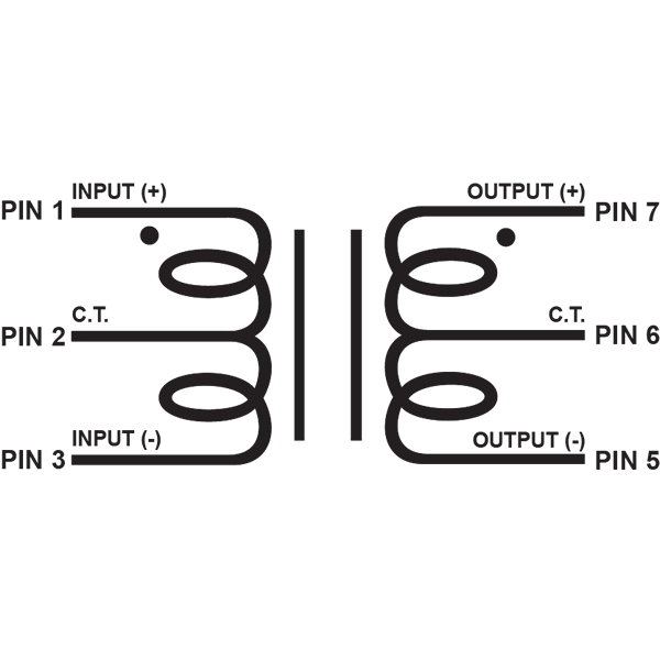

sprawdzam jeszcze połączenie uzwojeń trafa, jeśli w dataszicie jest poprawna numeracja to powinno być wszystko OK,
Wg tego co podaje producent na www to środek uzwojeń jest połączony i wyprowadzony na wspólnym pinie. Piny 4 i 8 nie są wykorzystywane. Numeracja pinów trafa jest tez naniesiona przez Zen Moda na orginalnym schemacie w pierwszym poście tego wątku.

Skąd wziąłeś taki a nie inny układ wyprowadzeń trafa?
Konkretniej to pinout masz naniesiony na schemacie w pierwszym poście wątku.
Ktoś zamieścił notę ze strony producenta : file:///G:/Download/15000-EI050-025-P08%20(2).pdf
więc pinout jest taki a nie inny, reszta to rozwiązanie schematowe, zgodzisz się?
Zapytam jutro producenta traf czy uzwojenia podpięte są do pinów z opisu, czy może inaczej.
Tą note to nawet ja zamieściłem (oczywiście nie na Twoim dysku :)), z tym ze jest to wyłącznie zwymiarowany transformator. Schemat uzwojeń z zaznaczonymi początkami i nr pinów wkleiłem kilka postów wyżej (wszyste pliki pochodzą ze strony producenta
Zaloguj się, aby zobaczyć treść (możliwe logowanie za pomocą ) ).
Pokrywa się to z nr pinów naniesionymi przez Zen Moda na oryginalnym schemacie wiec to pewne, śmiało mozna na tej podstawie poprawiac PCB.
