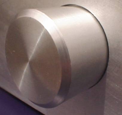

Widziałem w temacie GC zapytanie o gałki - jak, skąd itd. Do mojego pre (PGA by Veteran + lampy) zrobiłem gałki aluminiowe, toczone z pręta fi-40mm, średnica gałki 39 mm, długość gałki 27mm, otwór fi - 6 mm. Największy problem był ze znalezieniem zakładu tokarskiego, który podjąłby się tej roboty - parę sztuk a nie np. 100 czy 500 :). Zakład taki w końcu znalazłem i gałki zostały zrobione (mam jeszcze 2 sztuki na zbyciu). Prezentują się naprawde ładnie nie mówiąc o solidności :). Piszę bo ewentualnie mógłbym rozeznać sprawę wykonania większej ilości jak byłoby zainteresowanie tym tematem. W zależności od użytego przełącznika lub potencjometru w grę wchodzi wykonanie dodatkowej śruby mocującej. Załączam zdjęcia.

Takie gałki robiłem na praktyce jak miałem 17 lat oczywiście dla siebie tylko wiele większe , szerokość 60 mm czy 70 mm głębokie chyba 20mm czy 30 mm , otwór standard .Teraz jedną mam w tunerze unitra AS 642 zamiast brzydkiego odważnika dałem te pokrętło mam jeszcze jedno większe tylko nie wypolerowane ale to się da zrobić . Największym problemem było nagwintowanie otworu do śrubki mocującej pokrętło . Trzeba było mieć specjalny gwintownik do aluminium i miałem a jakie problemy były z gwintownika zwykłego już nie będę się rozpisywał . Czysta zabawa i przyjemność .
Do tokarki mam dostęp , do frezarki też wiertarki stołowej i wiele , wiele innych maszyn ale nie mam czasu . (Lt_Bri) to nie jest zwykłe gwintowanie do stali jest do aluminium specjalny gwintownik tylko rzadko spotykany i bardzo drogi a z obrotami podczas gwintowania to normalne i wiadome chyba . Tu widzę że ( buzer ) ma faski na tym pokrętle ja mam okrągłe i bardziej świecące , zależy od gustu i nie dwa tylko trzy mam .
