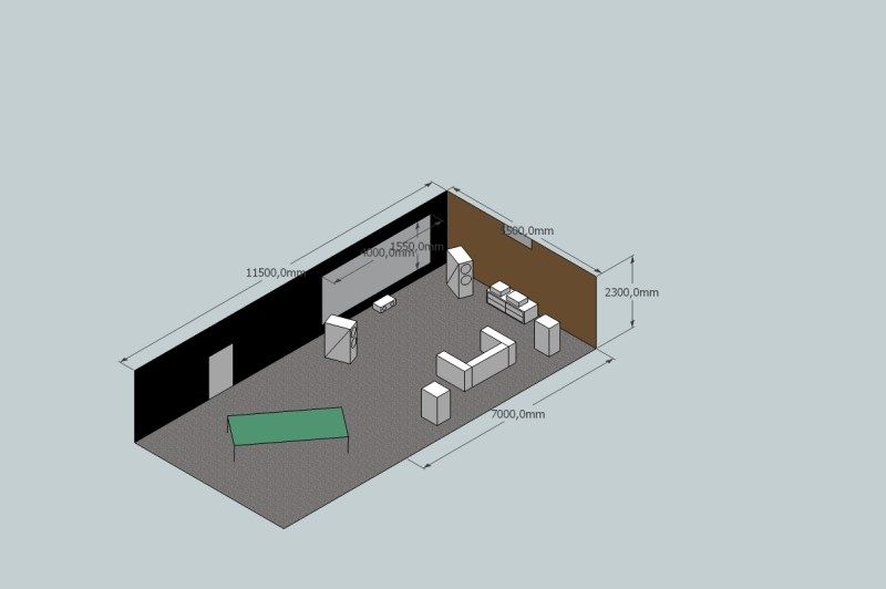

Mam bardzo podobny pokoj i podobne wymiary z tym, ze troche dluzszy i troche szerszy., od zawsze marzylo mi sie kino domowe w domu, wiec bedac absolutnie nierozeznanym w tym temacie przez kilka lat mialem wlasnie kopie 2 wariantu i w drugim koncu stol na ping/pong'a. Taki wariant byl najgorszy pod wzgledem akustycznym, w drugim koncu pokoju byla poprostu studnia. Przy wiekszej glosnosci (a w kinie tak mamy) drugi koniec pokoju strasznie dudnil, bass rozlewal sie i byl mocno znieksztalcony. I wlasnie wtedy zaczalem szukac pomocy na forum. Poszedlem w innym kierunku i wszystko zrobilem wlasnie jak na rysunku NR.1., w rogach welna mineralna, na scianach/suficie rowniez, bylo duzo lepiej. Ale z powodu duzego metrazu (55metrow) bylo trudno naglosnic taki pokoj jakosciowo, wiec postanowilem wlasnie wybudowac sciane (20cm grubosci) i dla audio zostawilem 35metrow. Uwazam, ze taki warinat jest najleprzy w moim wypadku. 35metrow naglosnic jakosciowo jest duzo prosciej i taniej, bass z woffera jest bardziej potezny i jakosciowy (mowa o kinie). Dla przykladu wrzuce foto jak to wygladalo.

Marycz, czy mógłbyś napisać jak technologicznie to rozwiązałeś? Chodzi mi o pułapki basowe w narożnikach... jaka wielkość, jaka wełna? Czy może być wełna do ocieplania dachu (taka z rolki) czy wełna do ocieplania ścian (twardsza). Czy ta wełna Ci się nie sypie? To samo tyczy się sufitu i ścian. Widzę, że na suficie masz 4 czarne prostokąty... możesz przybliżyć co to jest i jak to zrobić? Jaki masz sprzęt do nagłośnienia? Mam w głowie tyle niewiadomych, że nawet nie wiem o co pytać... Poza tym gratuluję świetnego kina! :) robi wrażenie

Jak juz muwilem, ze wzgledu trudnego naglosnienia 55m2, ostatecznie pokoj zostal rozdzielony 35m2+20m2. Odnosnie welny mineralnej, na forum jest mnostwo info, wiekszosc uzywa budowlanej welny, ja rowniez. (Paroc, gestosci nie pamietam, ale bardziej twardziejsza, im wieksza gestosc tym leprze pochlanianie), wlozylem schemat, welna pocieta na trojkaty i poukladana jedna na druga, rozmiary trojkatow welny pewnie kazdy wybiera sam. Zakupilem czarny material, welna sie nie sypie. Na scianach i suficie ta sama welna 10cm grubosc (5cm+5cm) w drewnianych kratownicach i rowniez obciagnieta czarnym materialem. Za ekranem tez mam welne, ale tylko 5cm. W danny moment poglosu praktycznie nie ma i jest bardzo dobrze mebli zadnych nie ma oprocz kanapy. Niestety akustyka pokoju ogolem biorac jest wazny trudny temat, zalozylem wlasnie watek w dziale akustyki, gdyz przy moich kolumnach bass dudni za linia kolumn, a jak je ustawiam przy innej scianie, jest duzo lepiej. Uwagi do sprzetu, tutaj jedna moja rada, mam subwoofer REL 525 (500W RMS) i powiem, ze bassu w kinie troche mi brakuje, osobiscie tego najnizszego, wiec rozgladam sie albo za mocniejszym subem, albo +1 sub jeszcze. Z budzetowych kolumn w takim metrazu dobrze sie spisywaly Klipsch RF82II, mialem tez Mission M34i, wiec te nie dawaly rade. Teraz sa Dali Helicon 800 i jestem bardzo zadowolony, to pierwsze moje kolumny, ktore faktycznie graja pieknie stereo (oczywiscie pozostaly sprzet musi byc tez odpowiedni). Przebralem kilka klockow, mialem i amplitunery i processory dzwieku i powiem, ze dla kina nie ma sensu pchac sie w drogi sprzet, no a stereo to juz inna bajka.
