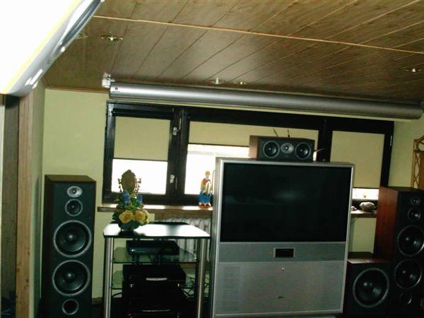

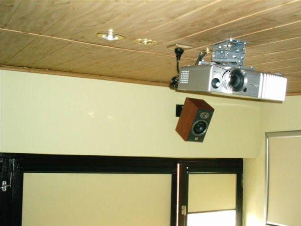

no , nie wiem czy sie zmieszczę w rozmiarze , jeżeli tak
to czekam na komentarze i wszystkie za i przeciw
[obrazekLUKASZ-197445_1.JPG] [obrazekLUKASZ-197445_2.JPG] [obrazekLUKASZ-197445_3.JPG]

No pieknie, pieknie. Gratulacje! Moze tez sie kiedys podobnej sali dorobie? Moze...
P.S. A subwoofer nie dmucha ci za mocno w ekran, powodujac bujanie sie lub falowanie tegoz? :D

ładnie to wygląda :) mim gratulacje..............juz się nie mogę doczekać kiedy wreszcie ruszy remont mojego kd.............
małe pytanie. Kable do gł. tylnych ukryłeś w ścianie? a jeżeli tak to kable wychodzą bezpośrednio ze ściany czy też zamontowałeś wejście na banany i podpinasz kolumny krótkim odcinkiem kabla? pytam bo sam zastanawiam się co lepiej zastosować.

P.S 2 jeszcze jedno mnie zainteresowało na tych fotkach.Jak jest u Ciebie z basem jak takie wielkie kolumny stoja turz przy scianie?? jak przestrzennosci???
Hidden Content
Link to comment
Share on other sites
A ten niski sufit? Nie sprawia kłopotów - też mam niskie pomieszczenie i mam wrażenie, że głównymi winowajcami g...nianej akustyki jest podłoga sosnowa na legarach (dywan trochę pomaga) i niski (2.20m) sufit.

no wiesz........za duzo mi tym wpisem nie wyjasniłes jak z basem u Ciebie jest i przestrzenia dzwiekowa;) A słuchał ten Twój kuzyn jakiegos kompleciku stereo ze wzmakiem stereo w cenie Twojego ampli i kolumn sztuk 2 w cenie Twojego 5.1 ?? bo jak by posłuchał to z pewnoscia by zmienił zdanie :D,w koncu jest komputerowiec a nie audiofil wiec to co innego.......;) no ale ok nie musisz wyjasniac co i jak,ale radziłbym odsunac te kolumny twoche wiecej od sciany bocznej,moze byc duzo lepiej.

No jesli wyjade Ci sie ze jest dobrze to ok.A co ma do rzeczy,no to ze chodzi o jak najlepsze doznania dzwiekowe:) wiesz scena,przestrzennosci(na 2 nie 5 kolumnach).Jak ustawisz fronty jak najlepiej to mozesz miec nie kiedy złudzenie ze masz 5 kolumn a nie 2,no ale to zalezy tez od kolumn.Ale jak według Ciebie jest dobrze i bas nie dudni(chociaz w takim pomieszczeniu takie kolumny wielkie i sub to istny cud) to mozesz zignorowac moje pytanie;)

Wydaje mi sie ze w ten sposob zamontowane tylne glosniki sa bardzo slabo slyszalne i ciezko zlokalizowac zrodlo dzwieku. Mialem kiedys tak jak Ty ale szybko dalem je 1 metr za moja glowa lecz po bokach a nie z tylu. Co Ty na to? I powiedz mi czy jak jest cisza w domu czyli np. poznym wieczorem gdzie juz wszyscy spia i nie ma szumu na ulicy to czy szum projektora jest slyszalny ? Bo jesli tak to nie po to sie kupuje nie szumiacy amplituner by sluchac szumu projektora i w tym miejscu juz bym go sobie skreslil. z listy zakupow nie wiadomo jak wielki by mial obraz.
