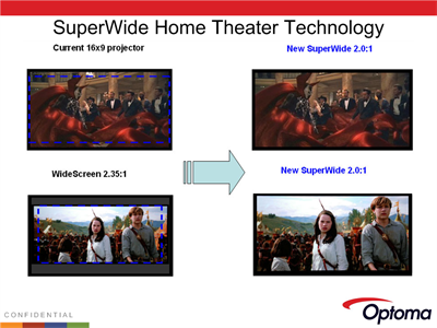

System projekcji Superwide w Optomach nie wyświetla obrazu w 21:9, tylko w dedykowanym formacie 2.0:1, coś pomiędzy 16:9 a 21:9. Info poniżej (niestety nie znalazłem nic większego).
Hidden Content
Nie jestem pewien, czy Optoma HD33 ma tryb rozciągający obraz w pionie do soczewki anamorficznej, powinno się to nazywać LBX. Jeżeli nie ma, trzeba będzie dokupić zewnętrzny skaler.
