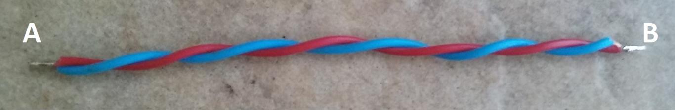

Pod spodem zrobiłem "kabel demonstracyjny" , masz dwa punkty połączenia przewodów : A i B , gdzie Ty pętlę widzisz ? że niby jak rozwiniesz te przewody to pętla będzie ?
Tak jak pisze ahaja, gdybyś brał masę z różnych punktów układu, to ok zrobisz pętlę ale nie w tym przypadku.
