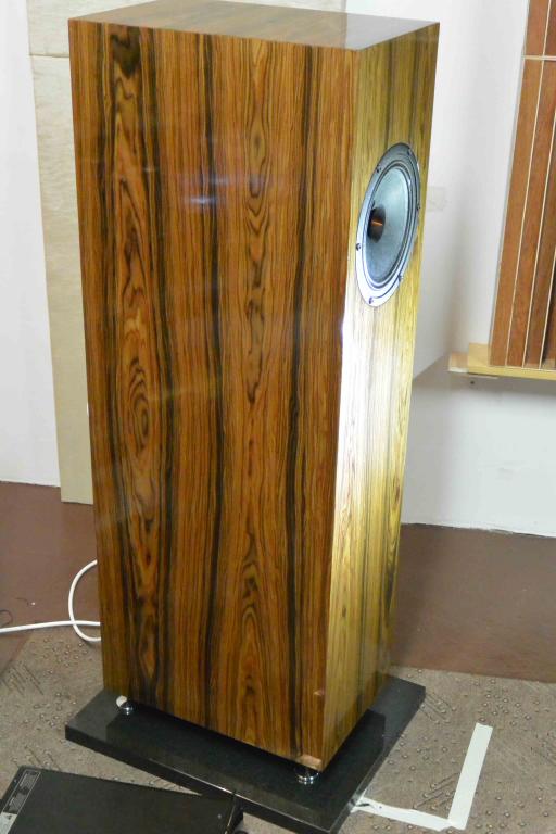

Niedawno zrobiłem projekt wysoko efektywnej kolumny ( >92 dB) dostępny pod linkiem :http://speakerdesignworks.com/Singularity_2.html
Dźwięk jest na tyle ciekawy, że postanowiłem napisać kilka słów – może ktoś skorzysta.
Jest to prosta do wykonania w warunkach domowych obudowa na szerokopasmowym głośniku Dayton PS220-8.
Głośnik można dostać w Polsce:http://www.poweraudio.pl/dayton-audio-ps220-8-point-source-full-range-neo-driver-pe-295-346-p-2748.html
Klasycznej pasywnej zwrotnicy oczywiście brak ( co raczej jest zaletą), potrzebny jest tylko filtr wycinający ( notch filter) oraz ew. układ dopasowujący impedancję głośnika w przypadku zastosowania wzmacniacza lampowego.
Wszystko opisane jest dokładnie w podanym linku.
Całość, łącznie ze zleceniem wykonania kolumn przez zewnętrzną firmę zamyka się w granicach 3200 - 3500 zł a dźwięk jest lepszy od niejednej sklepowej konstrukcji za kilka razy większe pieniądze. O jakości dźwięku najlepiej świadczy fakt ,że mój „referencyjny” system jest w tej chwili odstawiony i gram na Singularity. Co ciekawe, ta kolumna nie gra jak typowy szerokopasmowiec: zamiast wypchniętej średnicy z ograniczeniami na skrajach mamy całe pasmo: dobry bas, spójny i muzykalny środek – to akurat wiadomo dlaczego, jest też zaskakująco dobra góra, może nie tak wyrafinowana jak z konstrukcji dzielonej ale wystarczająco ekspresyjna i rozdzielcza a takie cechy jak stereofonia, mikro i makro dynamika oraz szczegółowość są moim zdaniem poza zasięgiem wielu dużo droższych konstrukcji dzielonych z pasywnymi zwrotnicami.
Jak za te pieniądze po prostu nie ma się do czego przyczepić.
Gorąco polecam ten głośnik – warto spróbować.
I jeszcze dwa słowa o Nano DIGI – jest to prosty procesor DSP , który można wykorzystać min. jaką aktywną 4 pasmową zwrotnicę. W tym konkretnym przypadku umożliwił eksperyment polegający na dodaniu suba co zdecydowanie poprawiło odtwarzanie dolnych rejestrów . Cyfrowa symulacja filtru wycinającego to kolejny plus bo można go kształtować dowoli pod nasze preferencje słuchowe. I na koniec „last but not least” możemy ominąć przedwzmacniacz co z reguły kończy się poprawą brzmienia ( regulacja głośności odbywa się poprzez DSP za pomocą zwykłego pilota od TV).

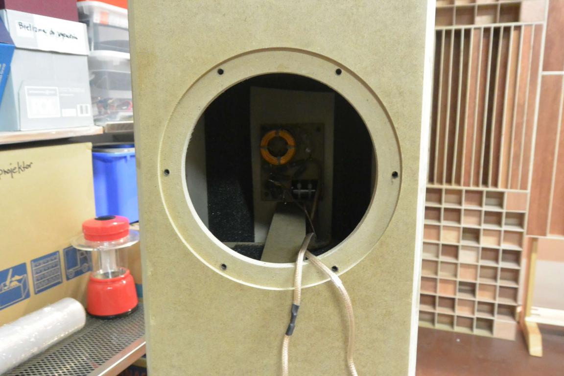

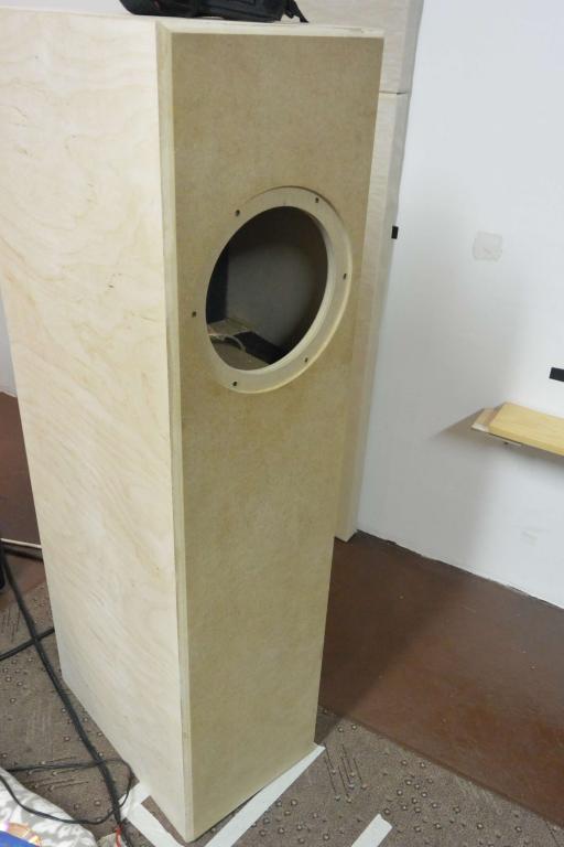

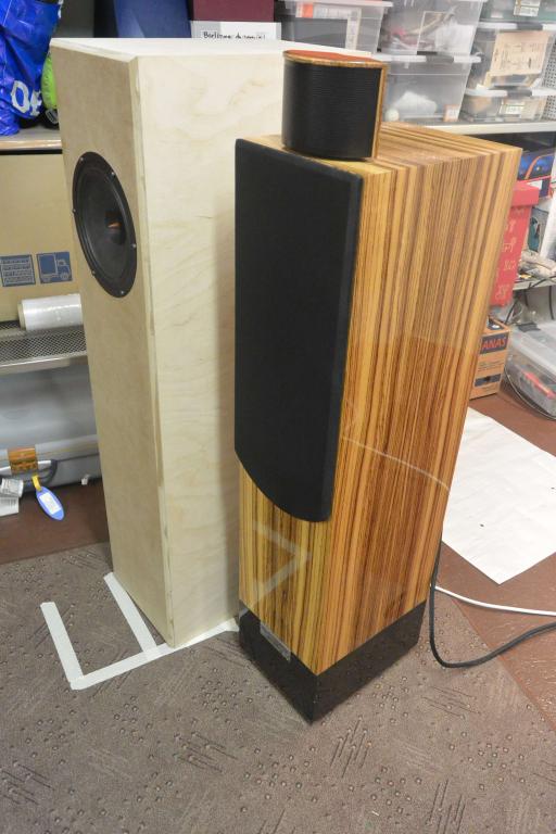

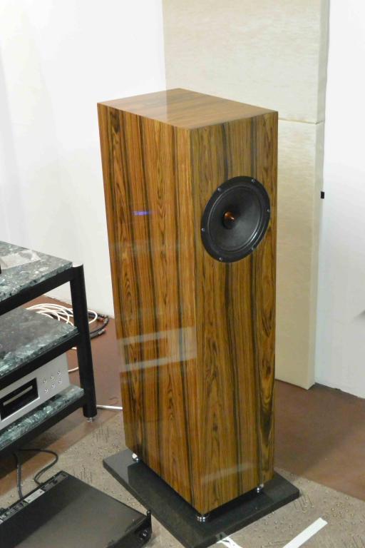

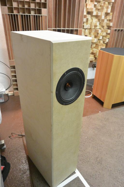

Na koniec schemat ideowy połączenia całego toru z DSP oraz kilka zdjęć kolumn na różnym etapie wykonania .
Zaloguj się, aby zobaczyć treść (możliwe logowanie za pomocą ) post-64-0-03561800-1447715450_thumb.jpgpost-64-0-97625300-1447715453_thumb.jpgpost-64-0-71719400-1447715459_thumb.jpgpost-64-0-18992800-1447715463_thumb.jpgpost-64-0-36341600-1447715509_thumb.jpgpost-64-0-74663700-1447715519_thumb.jpg

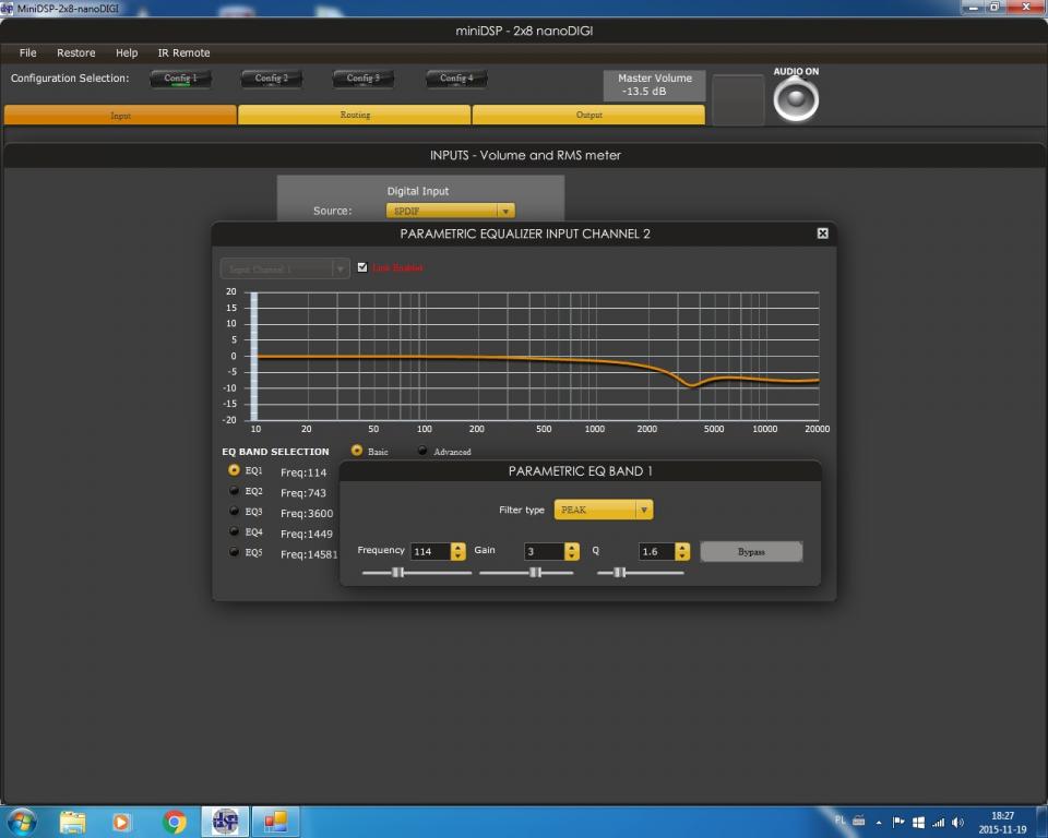

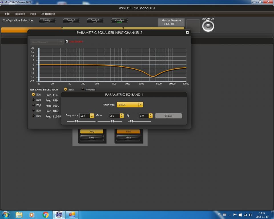

Jeszcze dwa słowa o symulacji filtra wycinającego przez Nano DIGI;
W necie znalazłem dwa gotowe rozwiązania, oba skonstruowane wokół częstotliwość 3,6 Khz jako tej najbardziej wyeksponowanej przez głośnik.
Poniżej wykresy ich symulacji na DSP.
Pierwsza wg. magazynu klang +Ton:
Druga pochodzi z forum Audiocircle :
U mnie lepiej sprawdza się ta pierwsza choć po małej modyfikacji polegającej na mniejszym osłabieniu zakresu > 5KHZ :
Ciekawe ,że czasem niewielka zmiana w tym filtrze powoduje dość istotną zmianę w dźwięku. Niewątpliwie kluczem dla tego głośnika jest takie utemperowanie najbardziej wyeksponowanego zakresu aby spadek realnej dynamiki nie „zabił" jego niesamowitej dynamiki i szczegółowości i jednocześnie dało się go słuchać długie godziny. Coś takiego daje filtr nr 3. Choć nie wykluczam ,że można tu jeszcze coś poprawić. Stopień wprowadzanych zmian będzie też zależał od indywidualnego gustu i akustyki pomieszczenia. Zabawa na pewno jest przednia. Ten DSP powinien być urządzeniem „must have” dla osób „dłubiących” w zwrotnicach - sądzę ,że można w ten sposób dużo szybciej przetestować różne koncepcje podziału i korekcji w konstrukcjach wielodrożnych.
