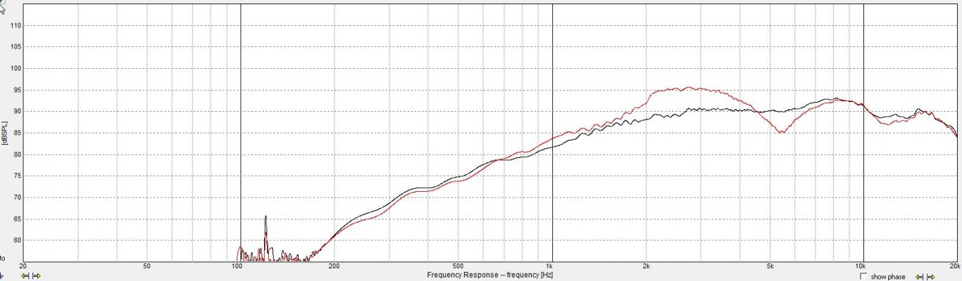

Potwierdzenie w najprostszych pomiarach FR sprzed chwili na dowód moich dywagacji że nie aplikuje się wysokotonowych bez frezu.
Czerwona linia to bez frezu
RS28F i JA2806

to ,że powinno sie wykonac podfrezowanie pod tweeter nie ulega żadnej wątpliwości:)
ale jako ciekawostke powiem Ci ,że na tegorocznym audioshow były wystawione kolumny bez podfrezowania pod tweeter, chyba ,że byłes i widziałeś.
idąc dalej mozna spokojnie ukształtowac charakterystyke glośnika odpowiednio projektując front , tak by ugięcia dyfrakcyjne były korzystne dla założonego efektu.
Tak tylko nie tędy droga niestety. Podbicia charakterystyki przetwarzania w wyniku dyfrakcji nawet takie które mają wyrównac nam pasmo niestety psują prawie wszystkie inne aspekty mierzalne poza FR. Więc niekiedy naprawdę lepiej zostawić pofalowaną charakterystykę nic na siłę ją wyrównywać. Idealna aplikacja to taka w której efekt dyfrakcji zminimalizowany jest maksymalnie
