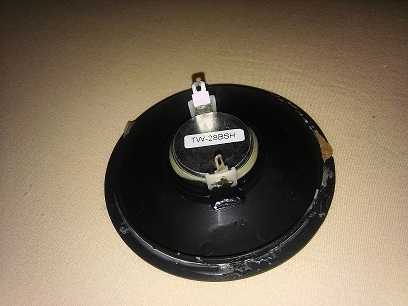

Wymiana głośnika wysokotonowego
sizaru
.już kupiłem morela i jutro go wstawię
No i fajnie. Teraz skontaktuj się ze Sławkiem.xm, miał bardzo miłą propozycję, niech ci zrobi pomiary i podprojektuje zwrotnicę. I będziesz miał prawidłowo.
Wstawienie na pałę wysokotonówki powinno rozjechać ci i barwę i stereofonię.
problem jest taki ,ze każdy kto robił kolumny wie ,ze aplikacja głośnika bez pomiaru jest szukaniem igły w stogu siana. bo nawet jeśli stwierdzisz ,że na słuch gra dobrze to nie znaczy ,ze nie może byc lepiej
nie sprawdzisz jak wygląda rewers null , nie usłyszysz czy w pełnym zakresie współpracy głosników charakterystyki sie dodają , to nie są jakies wydumane problemy. zgranie fazowe głosników to podstawa dobrego brzmienia, poza tym nie zawsze podział ,który miales na starym tweeterze okaże sie włąściwy dla morela. nie jest fajne czytac pretensje o brak pomocy kiedy wiekszośc kolegów pisze ,że bez pomiarów to czysta prowizorka.
raven yoshi Adam meloV8 i wielu innych umieszczających swe projekty w sieci moga zrobic Ci zwrotkę, a naprawdę nie licz na to ,że ktoś odpowiedzialny doradzi Ci elementy zwrotnicy przez internet , bo takim postępowaniem zrobi Ci po prostu krzywdę
witam wstawiłem tego morela do kolumn na razie bez żadne modyfikacji zwrotki.Jest o niebo lepiej szczególnie jeśli chodzi o aspekt przestrzeni i ilości szczegółów.czekam teraz na rezystory żeby zmniejszyć efektywność.jest go trochę za głośno.Front pasuję idealnie.

Na razie jest jak było bez tłumika czekam na rezystory ale i tak jest różnica kolosalna.W starych uszkodzonych wysokotonówkach po ich wyjęciu okazało się że front jest duży za to magnes wielkości pięciozłotówki i grubości 5 mm taka sztuczka.Slawek.xm dziękuję bardzo za propozycję ale jak miało by to wyglądać z punktu technicznego mam ci wysłac zwrotkę. Tak szczerze to z parametrow to znam tylko dane tego morela reszta jest tajemnicą z dziwnym opisem którego szukalem w necie i nic nie znalazłem.Ani odnośnie śrdniotonowych ani basu .

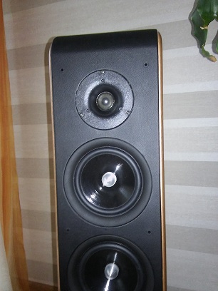

morel w kolumnie i stara kopułka
Czyli można spokojnie uznać, że był to głośnik klasy mniej więcej jak te:
tyle, że z frontem, bo co do wytrzymałości mocowej, to pewnie od nich gorszy...

W tą niedzielę odwiedził mnie kolega slawek.xm i jak obiecał pomógł mi we właściwej aplikacji tego morela za co serdecznie dziękuję.Kolumny nareszcie grają tak jak powinny zwiększyła się przejrzystość wysokich tonów i jednocześnie średnicy.
Ja dziekuje za wspaniałą gościnę oraz przepraszam ,ze musiałes sie napracować przeze mnie :)i to w niedzielę:)
bylo malo czsu na pelna zabawę, bo sizaru będzie zmieniał głośniki średniotonowe wiec skupiliśmy sie na aplikacji morela
dostał filtr drugiego rzędu w szeregu 3,5oma kond 6,2uF równolegle cewka 0,42mH dołozyliśmy do konda rownoległego w filtrze średnich 1uF by odrobine powiekszyc revers null a właściwie by pokazac jak to działa
wyrównanie w zakresie średniowysokotonowym +-1,5db głośniki pracuja w fazie od 750hz do 5,5khz, lekko obniżony zakres 2-3khz
pomiary moze będą jak będzie pełna wymiana
kolumny tworzą fajna scene stereo zogniskowana , raczej za linia kolumn, wysokie tony zostały ustawine dla mnie na dość wysokim poziomie spl ale sizaru odpowiadaja więc tak zostało.
żona kolegi sizaru zauważyła ,że lepiej graja więc pewnie to prawda:):):)
