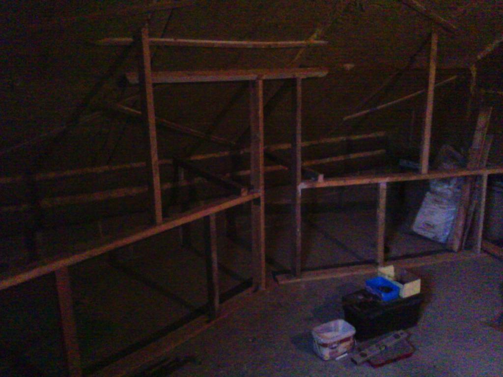

Podoba mi się ten temat. Przede mną adaptacja już zrobionych skosów i powierzchni podłogi 44m2. Jak wykonam pomiary to muszę się skonsultować.

Jeżeli masz czas i chęć to możesz pokazać w tym wątku jak masz zrobioną adaptację
Skosy? jeżeli tylko możesz:
Ceiling - wall 150cm bass trap
Floor - wall 75cm bass trap
Rear bass trap 160cm
