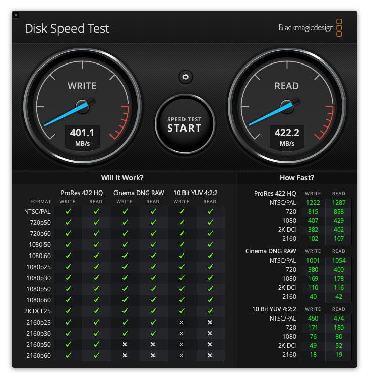

Ponieważ po modyfikacji kompa został mi SSD 240  pomyślałem co mi szkodzi spróbować
dokupiłem najszybszą kieszeń zewnętrzną na USB 3.1 i podłączyłem do Qnapa , bazę Roon przekopiowałem na SSD
W mojej opinii jest zauważalnie szybciej (szybciej wyszukuje)
poniżej podaje specyfikację bo i dyski i kieszenie są różne - co by mnie ktoś nie błogosławił że mu nie chodzi
dla mnie koszt żaden - kieszeń 42 pln  Unitek Y-3036 Obudowa dysku 2,5'' USB 3.1 UASP ( ten UASP daje ok 30% większe osiągi )
Dysk z odzysku Goodram Iridium Pro ( najlepszy jaki produkuje Goodram)  - obecnie jest II generacja GOODRAM Dysk SSD IRDM Pro - ale podobno niewiele się różni , Myśle że samsung EVO lub jakiś dobry Corsair też będzie śmigał
Poniżej test transferu - liczby są bardziej obiektywne niż użytkownik ?
