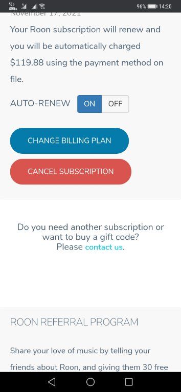

Nawiasem czy jak mam roczną subskrypcję roona i nie chcę jej przedłużyć to mam im pisać jakieś powiadomienie, czy nie płacę i tyle?

Dajesz na off i po temacie.
