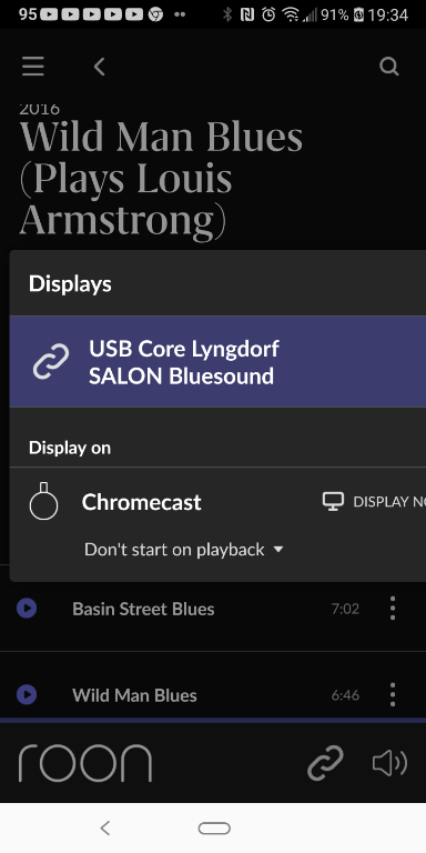

U siebie mogę wyświetlać obraz poprzez podpięty do telewizora Chromecast (telewizor też jest smart, ale Roon go nie widzi). Tak to wygląda na smartfonie:
Hidden Content
wystarczy kliknąć na chromecast i masz obrazek na TV.
Hidden Content

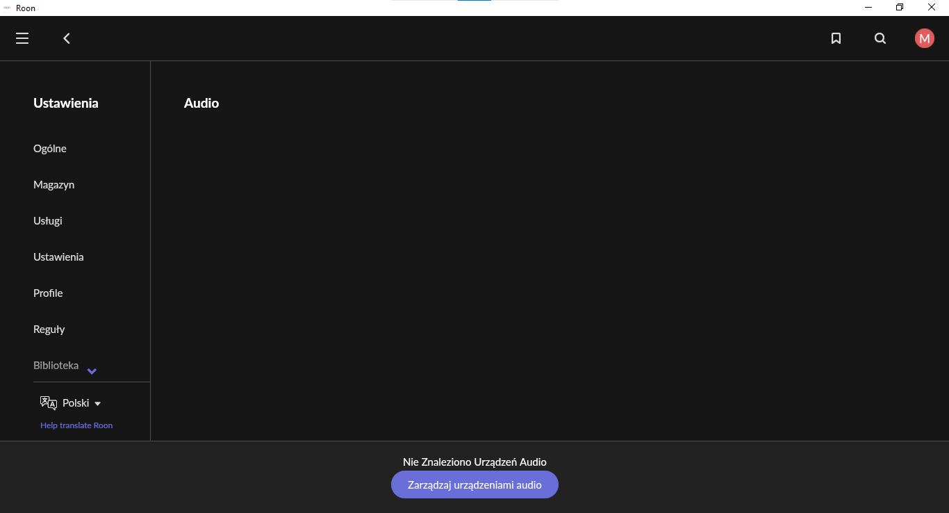

Roon mam zainstalowany na NAS Synology. Wczoraj po aktualizacji działał normalnie. Dzisiaj po uruchomieniu nie widział urządzeń audio. Po restarcie Synology padł całkowicie, aplikacje kontrolne nie mogą się z nim połączyć.
Link to comment
Share on other sites
Zainstalowałem Roon od nowa, bez zmian. Roon nie widzi urządzeń audio. Inne programy nie mają z tym problemu.

Nareszcie uporałem się z Roonem. Nie wystarczyła ponowna instalacja. Po odinstalowaniu Roona, usunąłem jeszcze cały folder z jego plikami. I dopiero czysta instalacja od zera najnowszą wersją instalki pomogła pozbyć się problemów.
