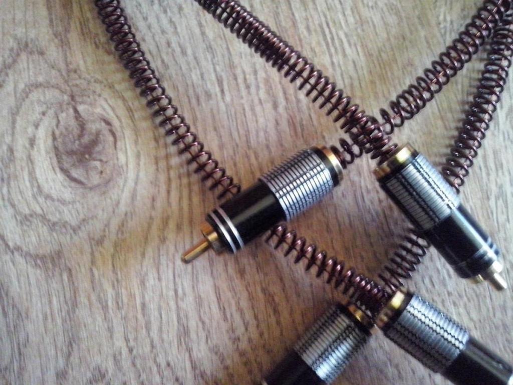

Interconnect własnej roboty.

Chwila bo coś nie kumam, nie robiłem jeszcze takich kombinacji z tyloma żyłami.
Co mam rozumieć przez stwierdzenie "ekran z jednej strony tylko łączysz" ? Łącze co z czym ? Wtyk typu "chinch" ma wewnętrzny "pin" do lutowania i zewnętrzny do ekranu. Czyli ten "kudłaty". Jedno z drugim zawsze łączyłem i grało. Tutaj ma być inaczej ? Sorki za pytanie ale jak dotąd wszystkie kable które miałem byłe na zasadzie kabla antenowego.
Kabelki w środku masz 4. Połącz parami białe z białym i niebieski z niebieskim i użyj ich jako obu sygnałów w RCA. Ekran, to jest ten metalowy oplot w środku, musisz go połączyć z masą(zewnętrznym pinem w RCA) tylko z jednej strony.
Jeszcze jedno, co by się stało bez tej masy ? Będzie to do zrobienia problemem, brzydko będzie wyglądało. Macie gdzieś fotki gotowego przewodu tego typu ?
Zawsze robiłem to tak jak na tym filmie -
Tutaj masz ekran użyty jako masa. W naszym przypadku masą są wybrane przewody wewnątrz, a oplot jest tylko ekranem. Możesz tez wybrac sobie jeden przewód jako masę, jeden jako gorący, a pozostałe 2 wyciąć, zawsze ciut mniej do zmieszczenia w środku. Przerwanie masy może doprowadzić nawet do uszkodzenia sprzętu(w ekstremalnych przypadkach).
Somek canare brzmi lepiej z układem 2 na 2 i ekran z jednej strony niż branie pojedynczych żył... ale to moje subiektywne zdanie. Próbowałem i tak i tak... Nawet zrobiłem coaxa czyli ekran z dwóch stron. Każdy może spróbować :)
Poddaję się. Całkowicie zdębiałem. Pomalutku, mamy tam dwa kable w kolorze białym, i dwa w niebieskim. Robię z nich pojedyncze żyły (skręcam je razem), jedną z tych żył lutuję do środkowego miejsca, drugą żyłę lutuję tam gdzie trzeba, czyli w miejsce gdzie kurcze kleszczami zaciska się przewód. Zaczynam się gubić. Zostaje oplot, "kudłaty" czy jak mu tam. Trzeciego miejsca wewnątrz wtyku nie ma. On gdzieś wylatuje na zewnątrz ?
ekran lutujesz do masy " czyli w miejsce gdzie kurcze kleszczami zaciska się przewód." tylko w jednym wtyku.
Czyli po jednej stronie wtyku muszę znaleźć miejsce na niego razem z połączonym białym bądź niebieskim ? Co by było jasne........ :)

Chcesz mieć kabel zrównoważony, otwarty, dźwięczny i nie mulący?
Zainwestuj 2 zł plus wtyki po 3 zł i zrób sobie IC z kabla telefonicznego
miedzianego solid 2 x 0,5 mm. Nawet, jak Ci się nie spodoba, będziesz miał
pod ręką IC odniesienia do wszelkich porównań z innymi wykonanymi przez siebie
czy innych kabelkami - i to dużo większym nakładem pracy i gotówki.
Nie bój nic - nie zbankrutujesz, a sporo się dowiesz o możliwościach swoich gratów.
Chociaż pewnie wielu uważa, że grają pieniądze i ten "wynalazek" zagrać nie może....
... albo zrób "se" coś na kształt antykabla :
