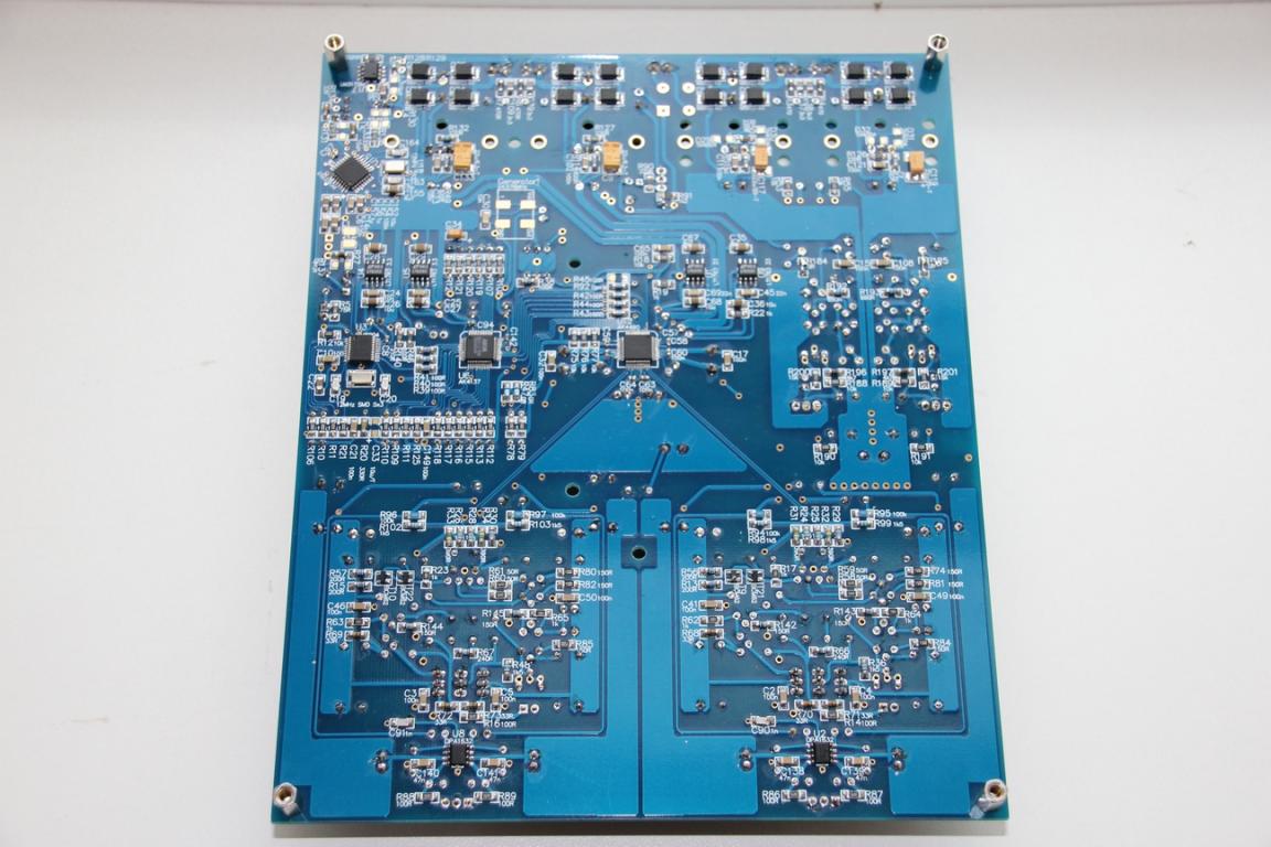

Obiecane fotki

Czy to goła płytka czy smd są wlutowane ?
zdjęcia u góry sa wykonane już po uruchomieniu, 99% elementów wówczas było polutowanych,
po zdjęciu przylutowałem zegar i dławiki do zasilania USB
dokonałem tez modyfikacji - zmieniłem rezystory 2k w sprzężeniu zwrotnym i do masy na 1k5, aby wyrównać poziom dzwięku z pozostałymi DACami
Możesz powiedzieć co wnoszą te modyfikacje w stosunku do oryginału?
główna zmiana to zastosowanie lustra Wilsona w miejsce zwykłego lustra prądowego, co poprawia precyzję pracy wejściowej pary różnicowej.
druga zmiana to inne zasilanie wtórnika emiterowego przed VAS, w poprzednich wersjach po zastosowaniu innych fetów bez jednoczesnej zmiany rezystora przy fecie powodowało brak startu tego stopnia - dokuczliwość znana z Xa - gdzie niektórzy koledzy których to dotkneło startowali układ na palca, poprostu tamten układ nie wymuszał prawidłowego prądu przez wtórnik na poziomie 1mA,
trzecia zmiana to zmniejszenie ilości wartości elementów biernych,
acha tranzystory wejściowe - pomimo innych oznaczeń footprint jest ciągle pod 2sk389, a kto nie ma niechaj wstawia 2sk170. Mało tego kto nie ma sparowanych 2sk170 może bez żadnych zmian wstawić parowane 2sc2240 , lub BC546, wówczas spadnie poziom drugiej harmonicznej bez zmiany trzeciej, ale zmiany te są bez znaczenia wersus brak dobranych fetów.
