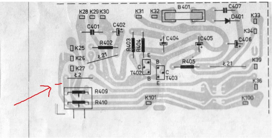

Aha, czy mógłby mi ktoś ładnie narysować jak mam połączyć oprawkę żebym niczego nie spaprał? :) Łopatologicznie :P Bo jedyne co się doszukałem to tyle ze musi mieć 25-60W :/ Ale jak i gdzie? Rysunek jak dla kałmuka mile widziany :D
PS Po chwili gdybania nad schematem jestem praktycznie pewien że problem jest w prawej końcówce. Ścieżka która była naderwana leci bezpośrednio tam przez kabelek z ekranem. Póki była rozcięta nie wywalało bezpiecznika. Ale na to może odpowie nam Pan żarówka :) i miernik który może dziś mi się uda kupić.
Pokaż na schemacie tę ścieżkę i czym była zastąpiona (dobrze cię rozumiem że zamiast niej był jakiś kabelek?)
Więc ten kabelek w ekranie i ucięta ścieżka:
Ten od k27 robi wrażenie podtopionego ale plecionka niby ok jest
Zaznacz na schemacie, nie na widoku płytek, bo się nie dogadamy. Przynajmniej może się zorientujemy co ta przeróbka miała na celu.
To są wejścia sygnału na końcówki mocy. Nie powinno bezpiecznika wywalać. A skąd i dokąd ten kabelek idzie? Może ktoś preamp omijał.
Idzie pinami jak na schemacie preamp - końcówka. Zaczęło wywalać jak zmostkowałem tą walniętą ścieżkę. Jak telefon chwyci pokaże jak to połączenie wygląda(podtopione jak na moje oko).
Edit: Ok, jakość nie powala ale mniej więcej widać o co kaman
