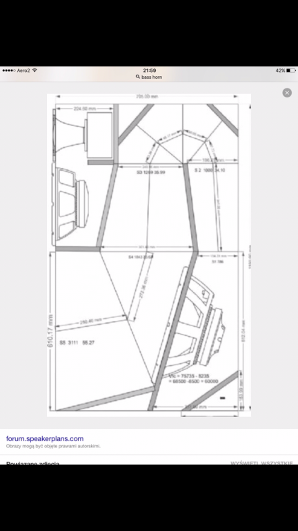

Interesująca jest tez obudowa horn z rysunku poniżej. Ciekawa aplikacja gdzie przód i tył głośnika "dmucha" w ten sam kanał.
