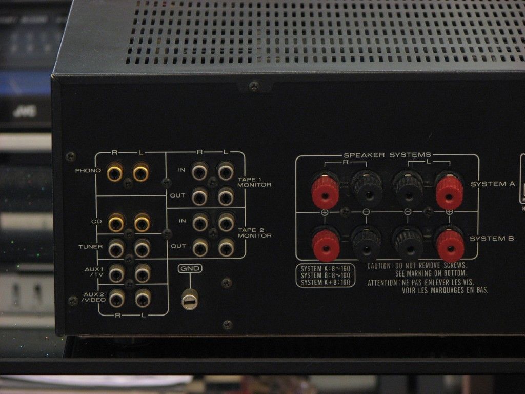

Czy orientuje sie ktos może czy da rade zamontować wtyki bananowe w tym połączeniu sprzętowym zarówno w głośnikach i ampku i czy to ma sens... Tzn, ogolnie chodzi mi tu o wygodne w podłączaniu i odłączaniu, wiadomo jakosc dzwieku tez jest wazna, ale chyba nie bedzie az takiej drastycznej roznicy przez banany, jak da rade zastosowc to jakie polecacie? tyły sprzetów tutaj

Jak banany nie będą wybitnie tandetne, to spokojnie dadzą radę. Na tym poziomie nie wyczujesz różnicy. Może trochę na samych kablach, ale też bym nie szalał. Amplituner KD jest jedynie protezą stereo.
Hidden Content
Link to comment
Share on other sites
Spokojnie możesz montować jest to sprzęt mało wymagający szczególnie amplituner banan nie pogorszą jakości,jak coś mogę poradzić to do muzyki zmieniłbym ampli na wzmacniacz stereo w tym samym budżecie a zobaczysz dużą różnicę .

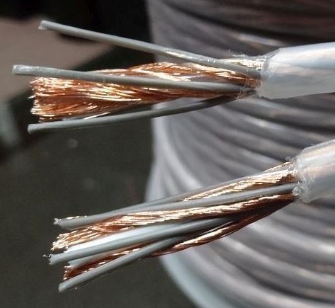

Gołe przewody miedziane przeważnie śniedzieją .
Lutowane końcówki przy grubszych kablach ciężko solidnie dokręcić .

Banany to bardzo dobre i wygodne połączenie. Gwarantuję, że przy dobrej jakości wtyku i prawidłowym jego zarobieniu w ślepym teście nikt nie poczuje różnicy między połączeniem bananowym a gołym przewodem, oprócz tych, którzy chyba mają słuch absolutny. Twierdzenie, że jest to dodatkowa przeszkoda jest lekko na wyrost. Myślę, że większą stratę można spowodować miażdżąc i ucinając część żyłek przewodu przez dokręcanie zacisku głośnikowego, a tak często się dzieje przy nieumiejętnym dokręcaniu. Wg mnie najgorsze możliwe połączenie to przewód zarobiony cyną (choćby nie wiem jak drogą), ponieważ uzyskujemy najmniejszą powierzchnię styku.
Choć sam używam połączeń bananowych, bo są najwygodniejsze, uważam, że najlepszym połączeniem są widły. Moja hierarchia połączeń jest taka: widły, banany, goły przewód, przewód cynowany (nigdy przeze mnie zresztą nie stosowany). Ktoś oczywiście może mieć inne zdanie na ten temat.

ze względu na możliwość zwarcia proponuję miedziane/pozłacane widełki (zwykłe) do wzmacniacza i goły kabel do głośników jak radzą koledzy, kabel utlenia się po ok 2 latach nie trzeba cynować, co dwa lata skracasz o 1cm aż zostaną same widełki ;) potem kupujesz coraz droższe kable.

Te banany, które proponował muda są bardzo fajne, też ich używam. Do solid core preferuję gołe kable, zabezpieczam je deoxitem gold.

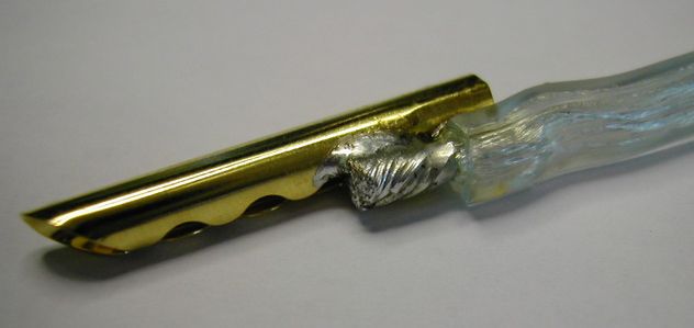

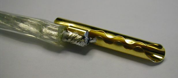

Jakiś czas temu kupiłem identyczne, tyle że markowane przez Oehlbacha.
Na zapytanie wysłane do producenta, w jaki sposób "zarobić" te banany, Oehlbach wrzucił następujące fotki :D
Mógłbyś wrzucić fotkę, jak Ty to zrobiłeś?
Wiem, że teoria jest prosta (wlutować i "zalać" kabel w środku), ale chciałem zobaczyć, jak to powinno prawidłowo wyglądać w praktyce.
Pewny jesteś że to nie z tej samej fabryki ;)
Wygląda okropnie ale jest mało cyny i pewny kontakt - skuteczne .
Nie , nie mam jak .
Obrany kabel blokuję w pionie .
Powlekam cieniutko bananki od środka cyną .
Nakładam na kabel .
Wkładam od góry cynę z grotem lutownicy i zalewam od góry do momentu aż się pojawi pod izolacją .
Tak robiłem z grubym Qed Ruby ale z kablem mniejszej średnicy bym zrobił tak jak na fotce ale od środka .
Kwestia czy kabel jest cynowany , srebrzony . Jak tak to nie skoroduje i można mniej zalewać .
