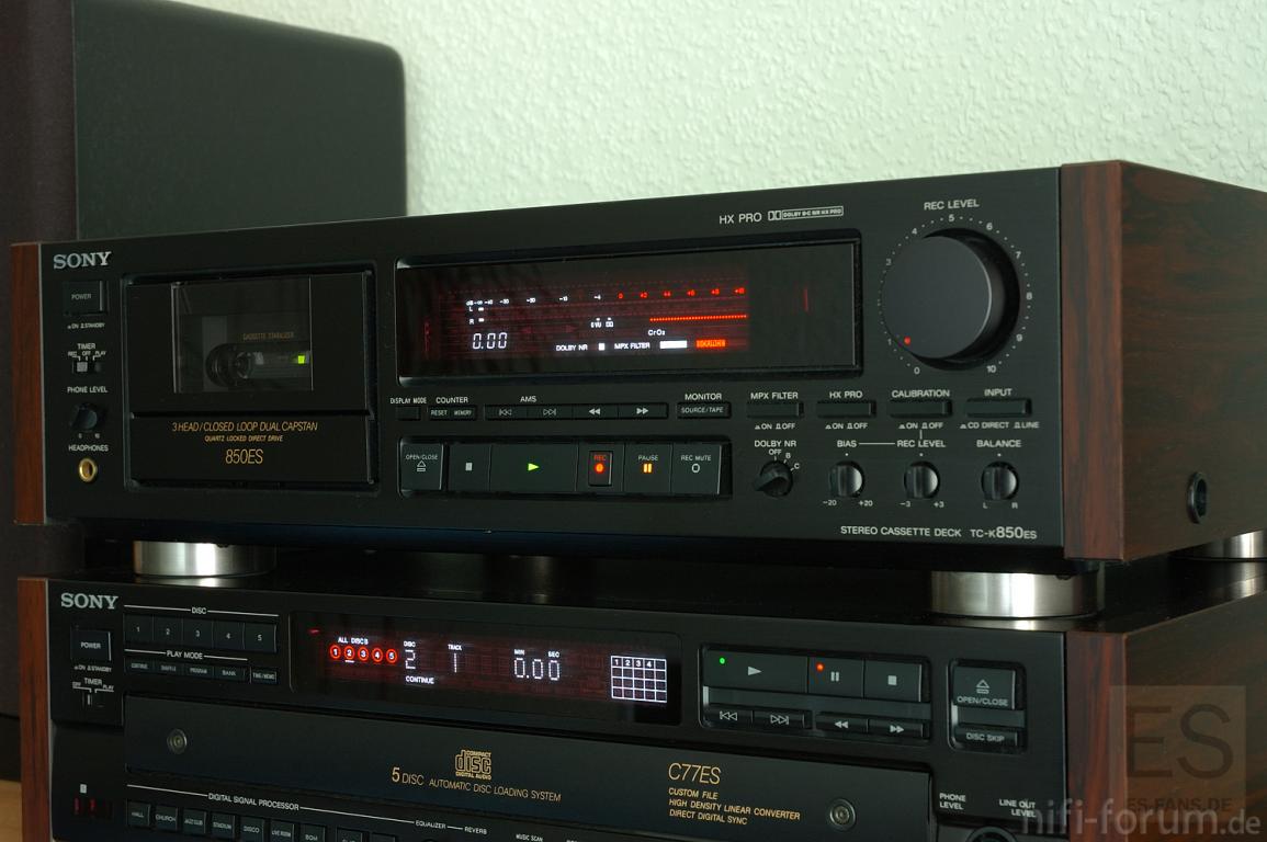

Kicha . Mam C705 i CDP-C77ES , prawie najlepsza zmieniarka jaka była tego producenta . Mam ją bo jest bardzo ładna i ładnie wygląda na półce .
Tą pierwszą zostawiam sobie na ewentualne części .
77ES jest ładna , nawet bardzo ładna ale nie gra dobrze ani po RCA ani po toslinku .
Zdjęcia z sieci .
