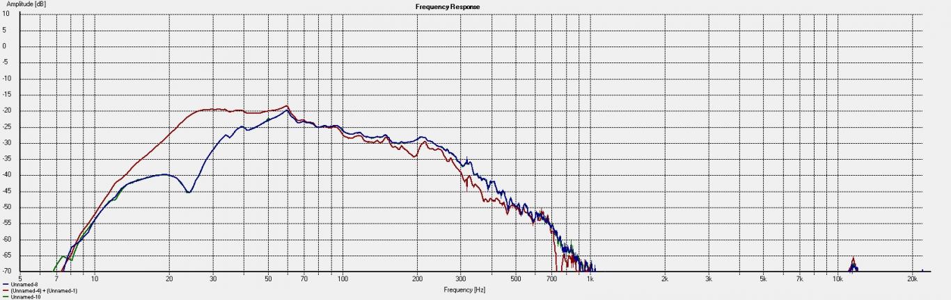

mój glosnik
aplikacja od 90- 40 litrów strojenie od 26 do 30 hz nominalna efektywność 89db ,
w 90l zejście do granic pasma i duzy zysk z br śednica tunelu 10 dlugość 15cm
w 40l qtc 0,7 br średnicy 8 dlugość 40cm
w obydwu przypadkach zysk 2-3 db zysk na 50-60hz od cewki szeregowej przy filtracji biernej
ja dokleilem dodatkowy magnes z stx obiżyłem troszke qts i uzyskalem od 0,5-1db zysku na spl
mysle ,ze pomiar w kolorze czerwonym powinien byc jeszcze troszke wyżej ale oba pomiary były z róznego ustawienia mikrofonu, niemniej jakąś opinie mozna sobie wyrobić, filtr 6,7mH i 150uF
sb34swnrx w 90l

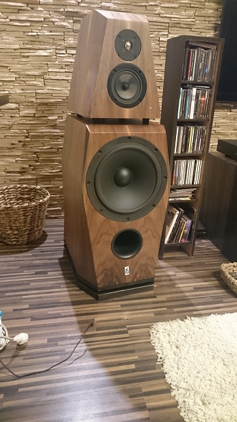

decyzja podjeta
Bedzie to sb34NRX75-6 od Mikolaja na swieta:)
Obudowa zamknieta w 85L ,filtr zastosuje ten sam co jest w zaph12.3
natomiast na Tang Band tylko zobel i ciecie 1wszym rzedem w okolicach 220-300hz
