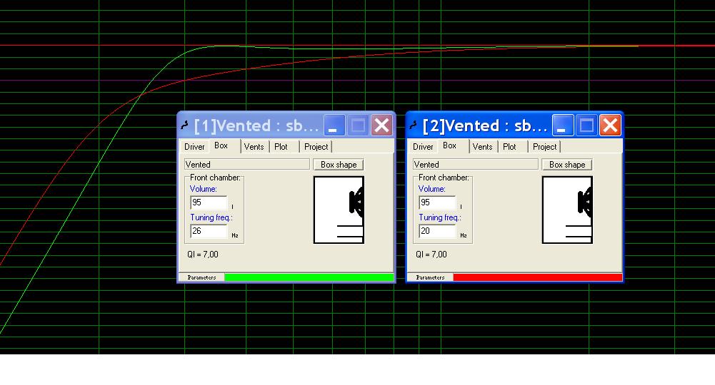

najlepszy impuls otrzymujemy z obudowy o QTC 0,5
a jeśli robimy tak dużą obudowę , ktora dla tego głosnika jest najwieksza optymalną, to strojeniem możemy regulowac sobie spadek chrakterystyki
np na 26hz spadek będzie wiekszy i impuls gorszy niz gdyby obudowa była strojona na 20hz , łagodny spadek charakterystyki pozwala spodziewać sie bardzo dobrej odpowiedzi układu glosnik obudowa.
nalezy tez pamiętac ,ze roomgain podbije charakterystyke i jeśli bedzie strojona na równo to zaczna sie problemy:)
