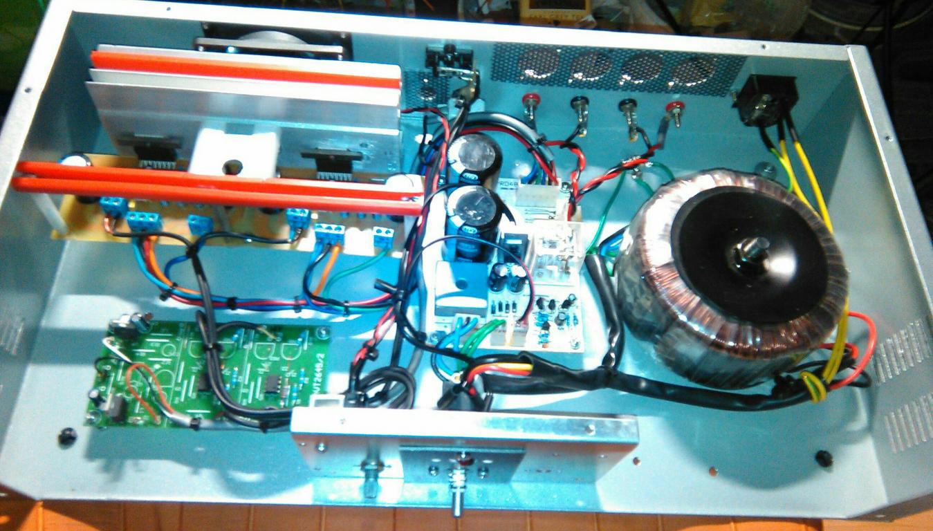

Tak sobie ostatnio wystrugałem końcówkę mocy na TDA 7294 na bazie resztek końc. mocy pseudo estradowej Skytec480. Ma służyć do napędzenia sekcji niskotonowej kolumn do kina dom. na STXach 25cm. Nie jestem pewien, czy dojdzie to do skutku, ale miałem trochę fajnej zabawy :-)
Zaloguj się, aby zobaczyć treść (możliwe logowanie za pomocą ) Edytowane przez porlick

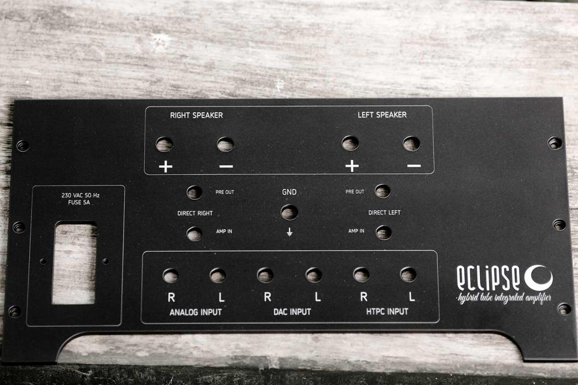

Dziś przyszły elementy obudowy z grawerowania. Generalnie, jak pisałem - blacha AL 5mm, podkład akrylowy, farba czarna matowa, w której został zrobiony grawer (wypalona została farba do podkładu) a na wierzch matowy bezbarwny. Projekt graficzny robię w programie typu Corel, bo takie pliki akceptuje maszynka. Wygląda to tak:
Zaloguj się, aby zobaczyć treść (możliwe logowanie za pomocą ) post-30358-0-91942900-1463658064_thumb.jpg post-30358-0-91826700-1463658103_thumb.jpg post-30358-0-28613600-1463658124_thumb.jpg post-30358-0-16041200-1463658146_thumb.jpg
Wybaczcie paprochy, ale nie miałem czasu na dokładny retusz, spieszę się z zleceniem by dziś zabrać się za montaż:)))

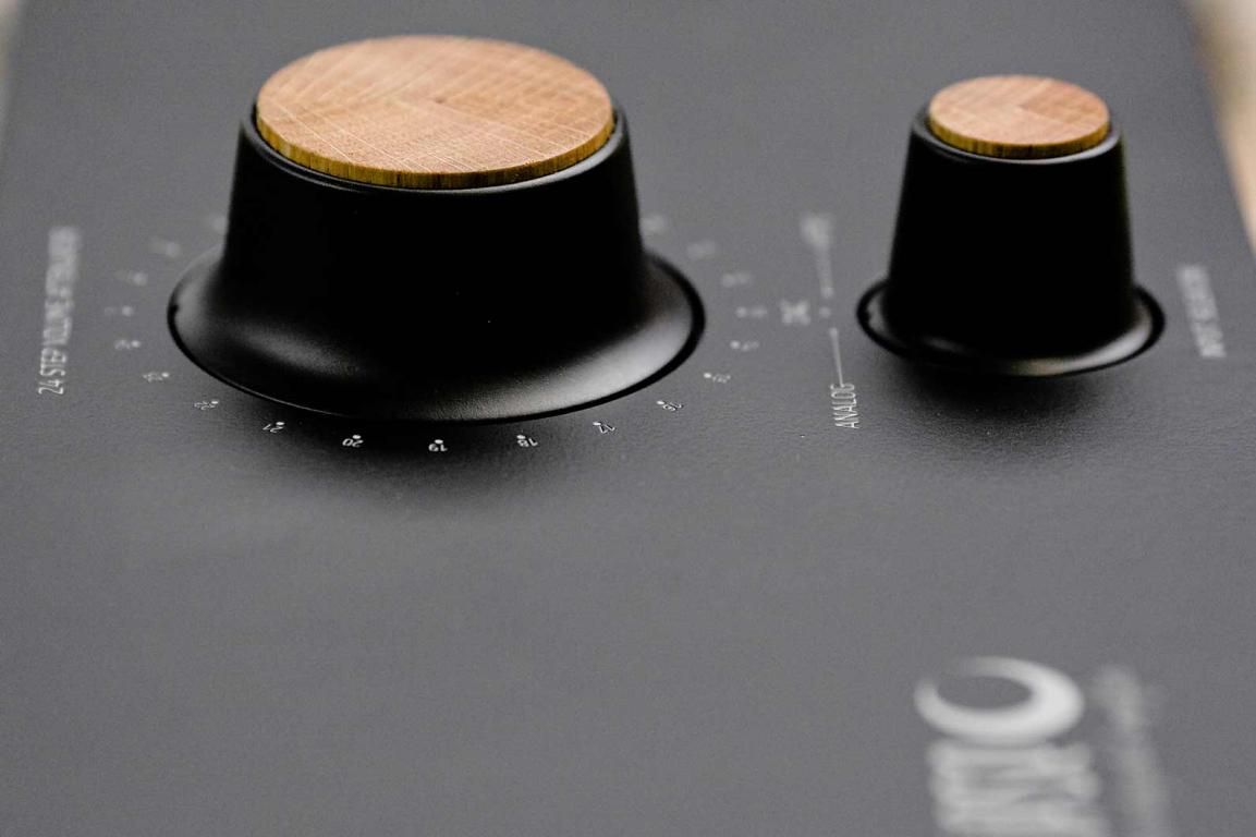

FERB jakiej wielkości font był palony (np. input selector)?
Nie mam już wglądu w projekt, więc nie podam w odpowiednich jednostkach, natomiast fizycznie "w realu" to ten napis ma 3mm. Te na cyferblacie wokół dużego pokrętła mają 1,8mm i są widoczne i super rozdzielcze.
Grawerowanie było " z wypełnieniem" czyli nie tylko obrys ale i "wnętrze" znaku.
Przepraszam, że nie posługuję się fachowymi określeniami z Corela, moim środowiskiem naturalnym jest Photoshop:)

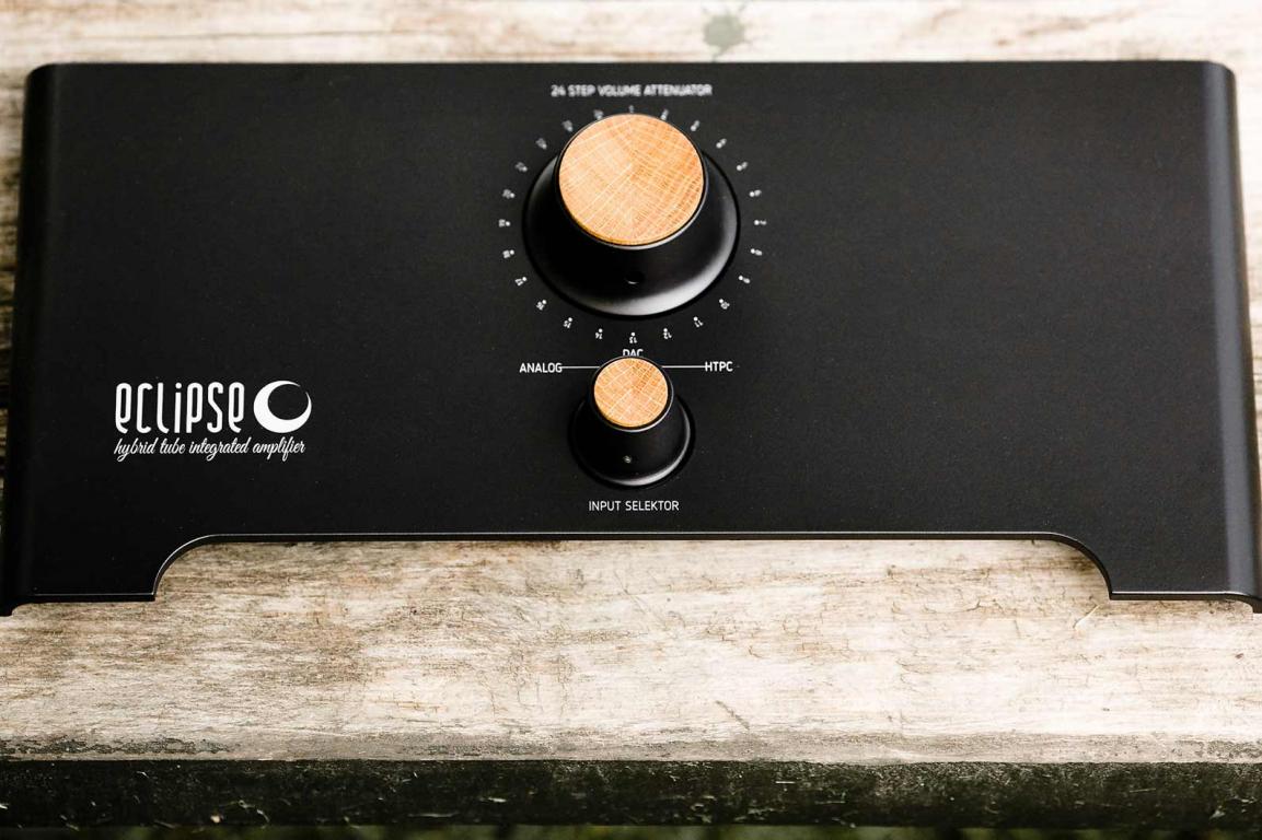

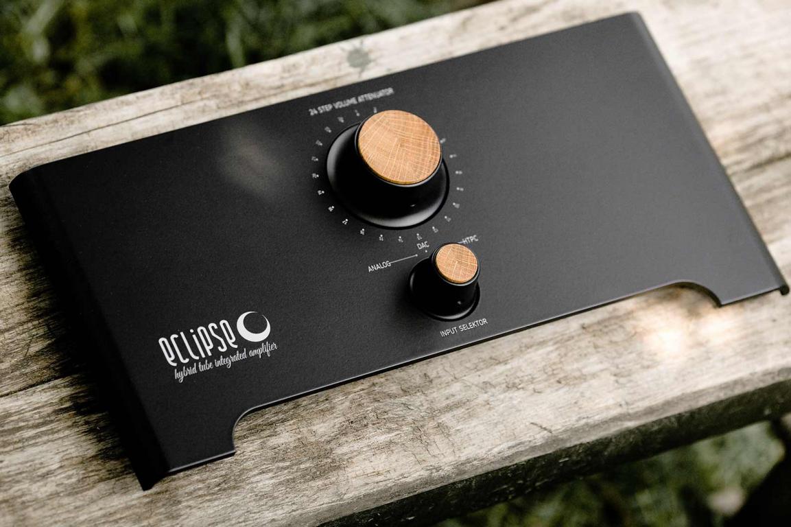

Też coś u mnie dzieje :). Niedługo finisz! Fronty, gałki oraz przyciski wysłane do anodowania i szczotkowania. Potem nadruk UV na fronty i zapakowanie wszystkiego.
Zaloguj się, aby zobaczyć treść (możliwe logowanie za pomocą ) 43ac3674870b43aa1a57b3a1a465b450_1460126888.jpg4b5cca19330f347e92a4246565ebbef8_1460126888.jpgb0ae564ffc37cb3b13f4e6676590f71c_1458064601.jpg1eb6ca3cd64d1fcf7915d2e3753d5372_1457372691.jpg2861078f5a014da72693df01cb39e362_1457372711.jpg40fc8dd862304c3c720b3b4d9efc8813_1454685377.jpg4ee1c9bd87d0d9ee72f53906231b7c38_1449772204.jpg629df242c3a237cc3a2a89a660f11ceb_1449772208.jpg
Zaloguj się, aby zobaczyć treść (możliwe logowanie za pomocą ) Edytowane przez Swiety1337
Czemu tu masz input left a speaker right?
To była wtopa :P.
Już poprawione. Niestety nie mam czym foty zrobić na tą chwilę.
Wygląda to bardzo interesująco!!!
Powiedz - dobierasz gatunki AL pod anodę? chyba że to czarne to farba, bo nie napisałeś? :)
Muszę też poczytać o druku UV. Ciekawa sprawa.
No i CNC, pewno kosztowny temat, ale możliwości daje nieograniczone...
gratulacje!
Gratulacje, ale skoro na przednim panelu po angielsku wszystko, to dlaczego "seleKtor" a nie "seleCtor"
Ha!
Już od pierwszej skrzynki, jaką zrobiłem kilka lat temu zastanawiałem się nad opisaniem wszystkiego po polskiemu. Akurat padło na DACa, i był z tym szczególny problem, bo wiele z nazw nie ma polskich odpowiedników, albo są mniej jasne dla przypadkowego użytkownika. A błąd wynika stąd, że "języki obce są mi obce" i faktycznie babol się przytrafił. Na szczęście każdy wie o co chodzi:)

Wszystkie blachy prócz frontu są malowane proszkowo na bodajże RAL9005, struktura drobna. Materiał blach - aluminium 1050A. Klasyk pośród blach :). Grawer polegał na wypaleniu farby, tym samym pozostawiając surową powierzchnię alu.
CNC kosztowne, ale wg mnie warte :).
Druk UV dopiero będę testował. Kolega z forum ma dostęp oraz zapowiedział, że będzie w stanie pomóc :).
No właśnie wyglądało mi to na farbę i grawer, bo widać ryski a gołym AL koło napisów przy terminalu głośnikowym:) czyli technologia wykonania napisów taka jak i u mnie, tyle, że ja graweruję do podkładu.
Mi też kończą się dojścia do klasycznych tokarek/frezarek i do CNC będę się musiał przychylić.
Czekam na zdjęcie gotowej obudowy!
PC+DAC PCM1795/NUDA+TELEFUNKENS600/KHOZMO+ALEPH J 2xMONO+HURRICANE=DIY
Właśnie chcę zapytać gdzie kolega robi fronty i czy jest to dostępne dla wszystkich? Widzę, że jest to jakiś inny typ szczotkowania ładny zresztą .
Przynajmniej tak widać na zdjęciach.
