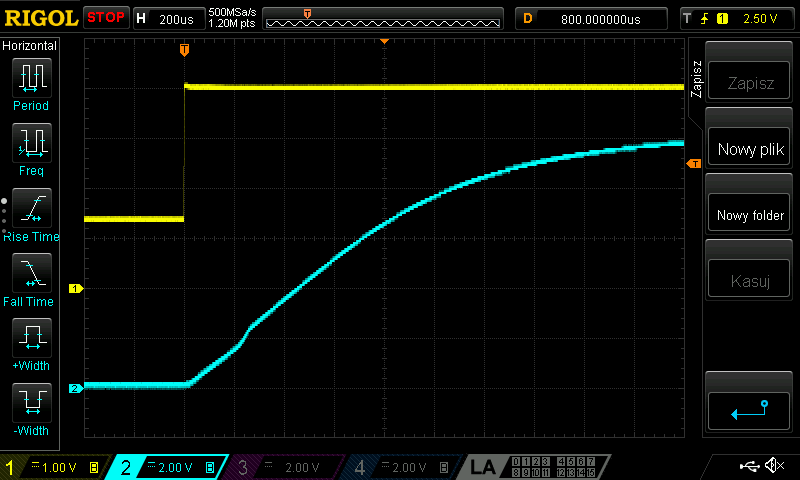

Włączenie skaluje się względem danych podanych w DSie do drivera, natomiast wyłączenie jest znacznie szybsze niż przypuszczałem, że będzie. W sumie to dobrze, mniejszy stres dla mosfetów 🙂

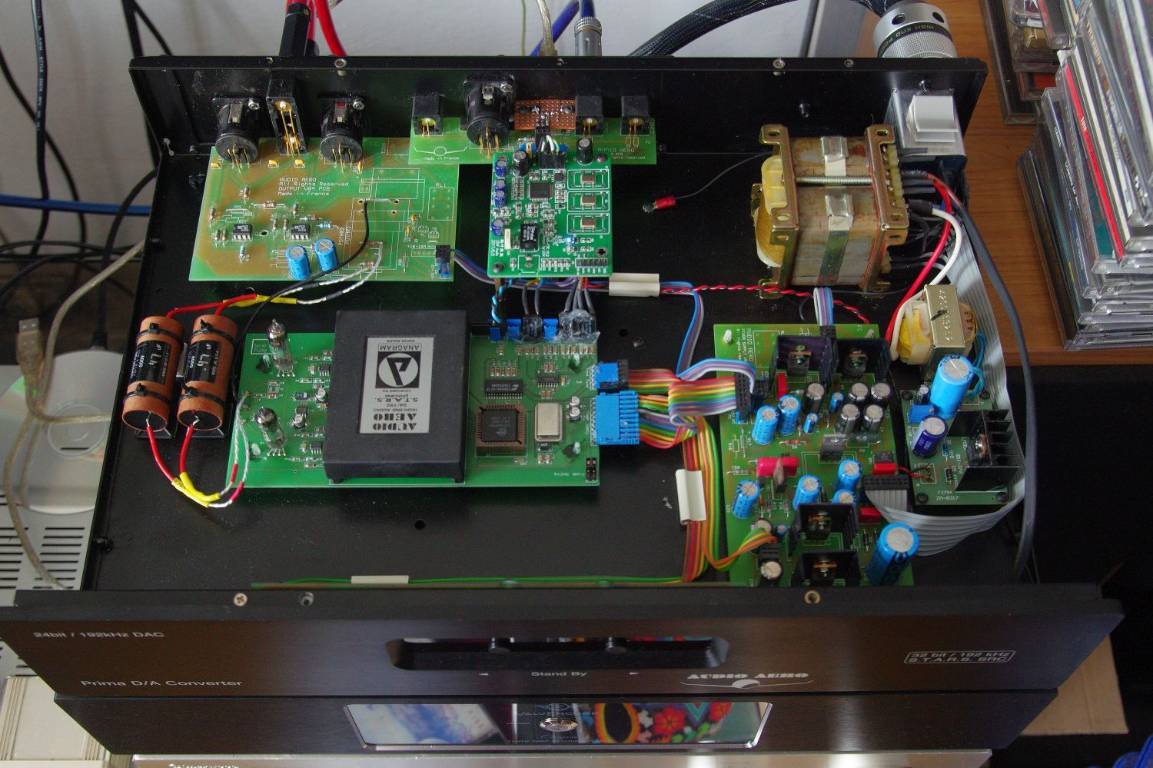

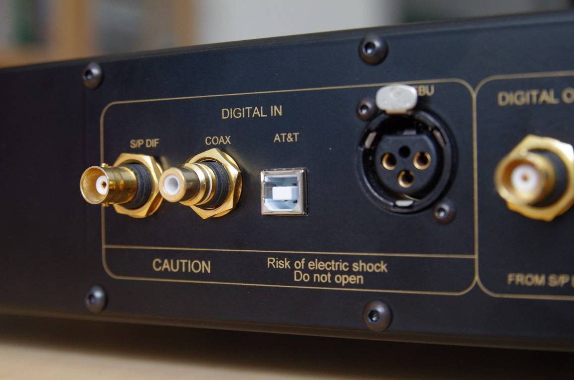

Aktualizacja DACa Audio Aero Prima D/A:
Jego aktualizacja polegała na umożliwieniu odtwarzania plików po USB. W oryginale wejścia USB nie przewidziano.
Miejsce na gniazdo USB znalazło się w otworze po usuniętym gniazdku AT&T. Otwór należało rozpiłować:
Wnętrze:
Na środku dodany moduł konwertera USB.
Na tylnym panelu zamontowane gniazdo USB.
Po prawej mały dodatkowy transformatorek oraz zasilacz stabilizowany do modułu USB.
Jedyna ingerencja w obudowę widoczna z zewnątrz to wymiana gniazda optycznego AT&T na USB.

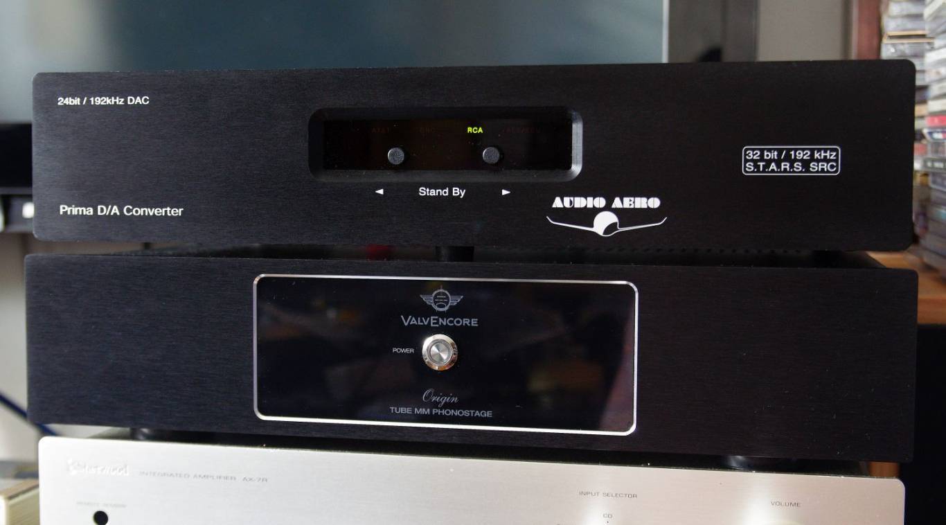

Już gra:

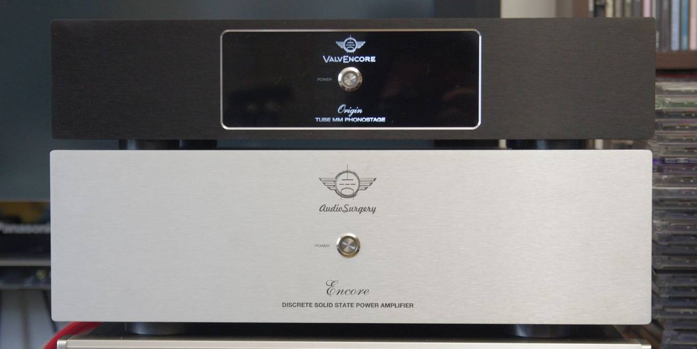

Obudowa do tranzystorowej końcówki mocy:
A tu w towarzystwie lampowego phonostage:

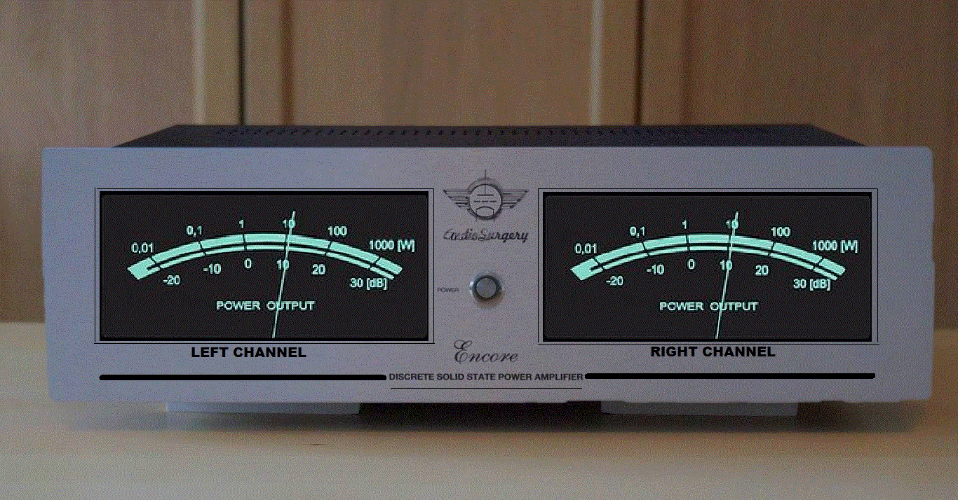

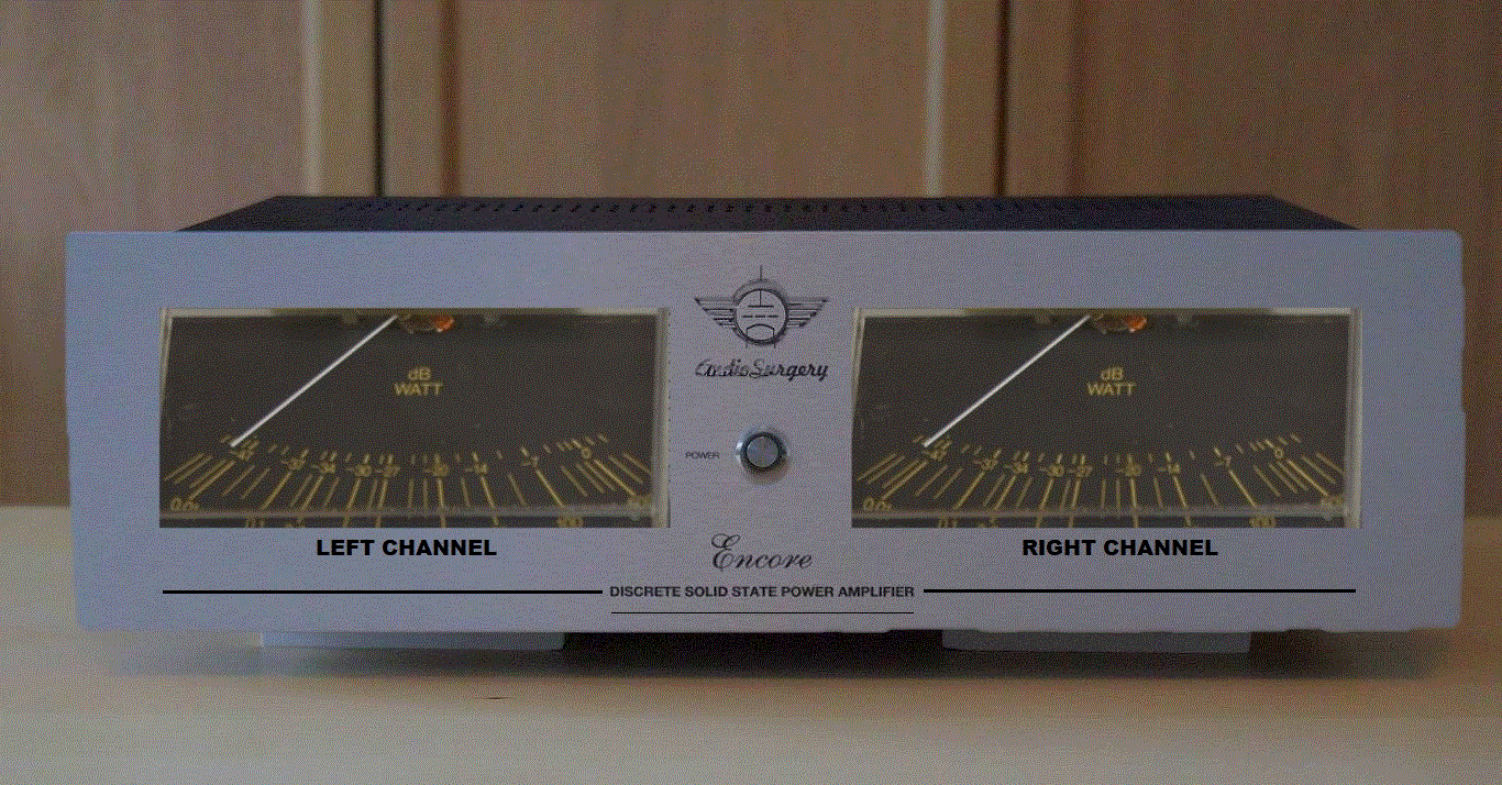

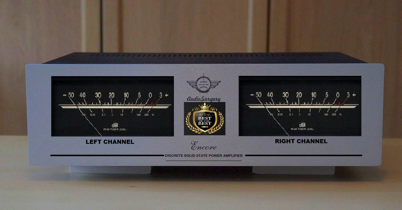

A ta tranzystorowa końcówka na bazie czego ? Jakiego rozwiązania ........ Accu A60?
3 godziny temu, McGyver napisał:
Kolego McGyver
Jakże to tak bez wskaźników wysterowania audio ?? Toż to być nie może !! Nadrzędny  grzech audiofila !!!!! Jeszcze  ...... chwila zadumy , łyczek wina i mamy nowy front panel od THOMASA_XLR !!!!  🤪
I jeszcze 1en

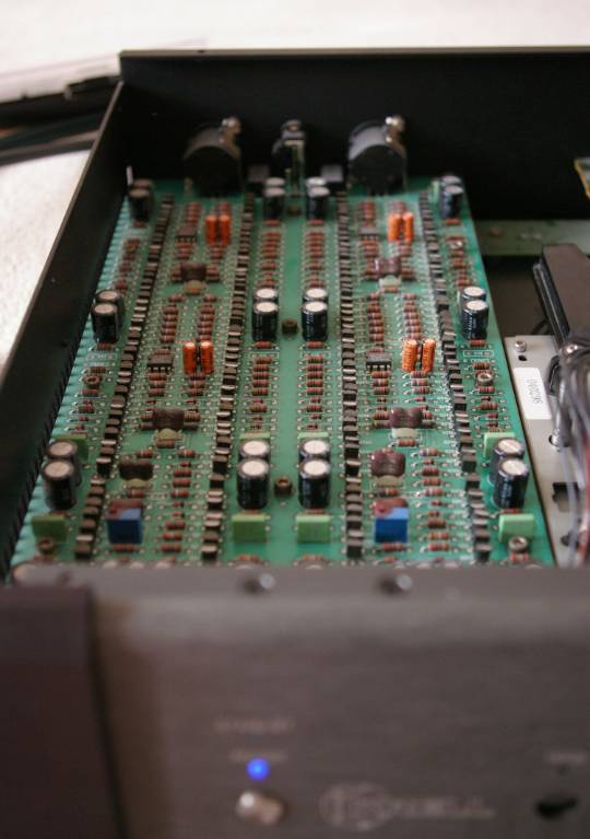

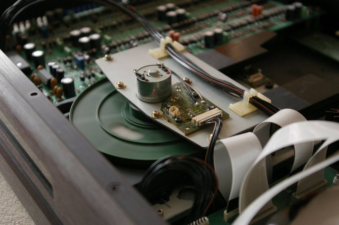

Krell KAV-300CD wymiana lasera (KSS213)
Analogówka:
... od cholery tranzystorów, nie?

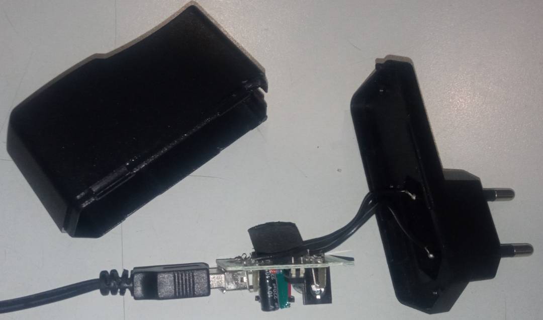

Taka ciekawostka- podłubałem przy chińskim zasilaczu wtyczkowym 5V/2A. To, co znalazłem wewnątrz, to miszczostwo świata. 😳
Czy to wtyczka usb? 😄
Gato Audio AMP-150 (klasa A/B), Aqua La Voce S2, Open Baffle DIY
Yes!
I to było w "nieco" za dużej obudowie zasilacza. Wraz z przyklejonym do płytki klockiem pianki, by całość wewnątrz nie grzechotała.
Coś, jak pokazane kiedyś chińskie kondensatory, z mniejszymi w dużych puszkach. 😀
Pewnie zostalo im duzo kabli na magazynie to postanowili je zuzyc 😄
