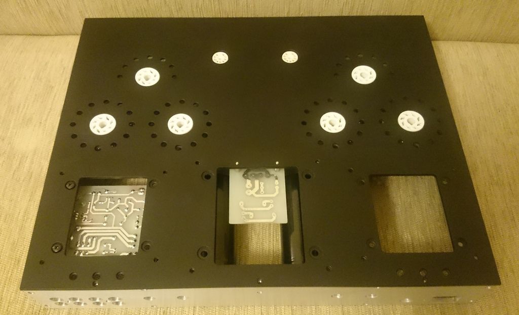

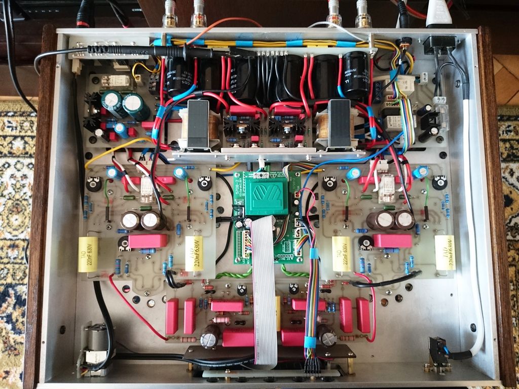

Kolejny lampiaczek w budowie.
Zaloguj się, aby zobaczyć treść (możliwe logowanie za pomocą ) 0ba188b74dda7ae4b008c22a7c5fd28e_1457872836.jpg

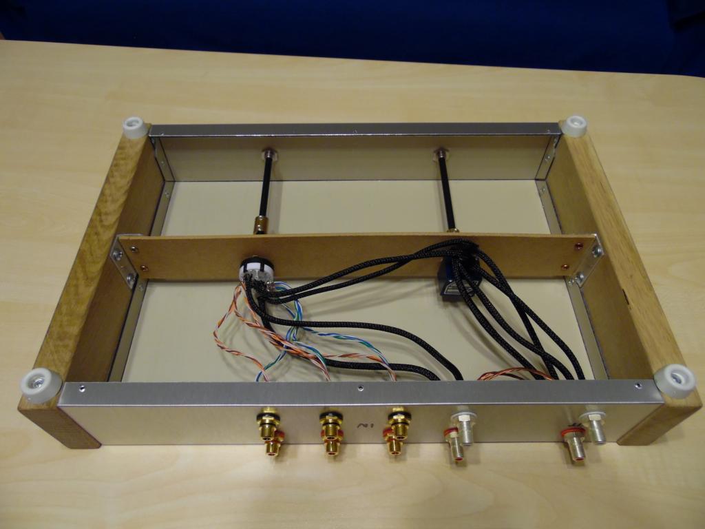

U mnie na wiosnę nowa "budka" w planach. Dziś pierwsze przymiarki i gratowanie blach:) Moja największa, jak do tej pory, niespełna 400x400x200 mm. Ugoda + LAMM + selektor i drabinka. Będą przegrody, wszystko odseperowane blachą stalową 3mm, obudowa AL 5mm
Zdjęcie i montaż BAAARDZO robocze:)

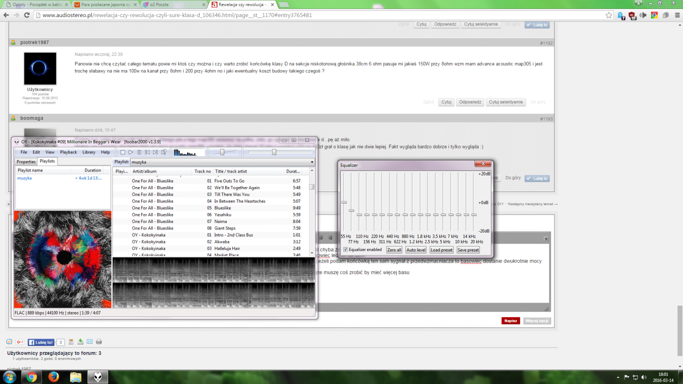

Nie chcę zaśmiecać wątku Ale pozwólcie że skopiuje tekst z sure klasy D bo nikt nic nie pisze a chciałbym by ktoś coś doradził
chce zrobić bi amping na głośniki jak na obrazku ponieważ wysokie i średnie grają już bardzo głośno kiedy to basowiec ledwie się giba
nie wiem czy dobrze myślę jeżeli zrobię dwie końcówki jedna 200w do basowca druga 100w do wysoko średnio tonowca to jeżeli podam końcówką ten sam sygnał z przedwzmacniacza to basowiec dostanie dwukrotnie mocy w stosunku do wysoko średnio tonowca?
muszę coś zrobić by mieć więcej basu , z kompa jest do przeżycia bo reguluje to equalizerem lecz to tez strata na jakości ale tez z CD i innych źródeł chce żeby te głośniki dawały to co potrafią
Docelowo Będę chciał zrobić 4 końcówki mocy i przedwzmacniacz lecz do końca nie wiem jak to rozgryżść na ostatek chciałbym by również grało to z preouta amplitunera
obecnie gra to na dac nostromo3 lub CD oraz wzmacniaczu advance acoustic map305

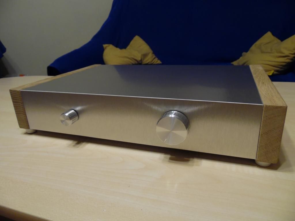

I powstała pasywka
Sprzęt jest dla muzyki. Nie odwrotnie.
obudowa piękna ale całość budzi mieszane uczucia:(
Za nieduże pieniądze:
-widziałbym ładniejsze gałki
-ładniejsze napisy na tyle
-polakierowane boczki
to by dużo dodało uroku( moim skromnym zdaniem- każdy może mieć inne odczucia,np może twierdzić,że napisów nie widać)
Chyba ,że to jest stadium w połowie produkcji,wtedy przepraszam za malkontenctwo

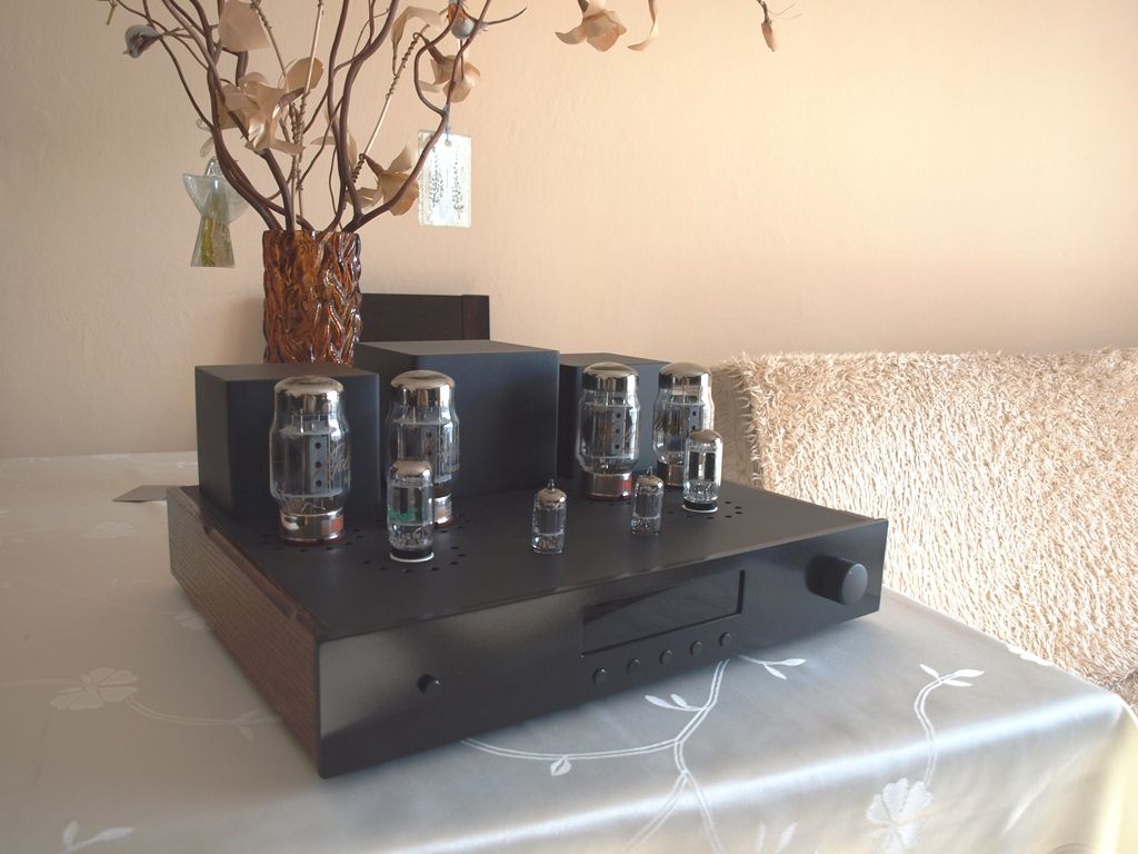

A co mi tam, ja też pokażę swoje "dzieła" :-)
Nie będę szczegółowo opisywał konstrukcji ale widać, że są to wzmacniacze lampowe :-)
Wykonane własnoręcznie.
Rano i teraz :)

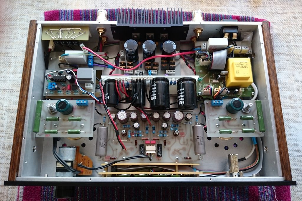

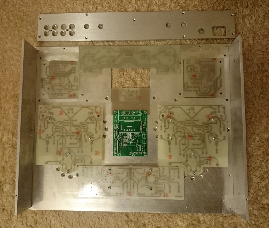

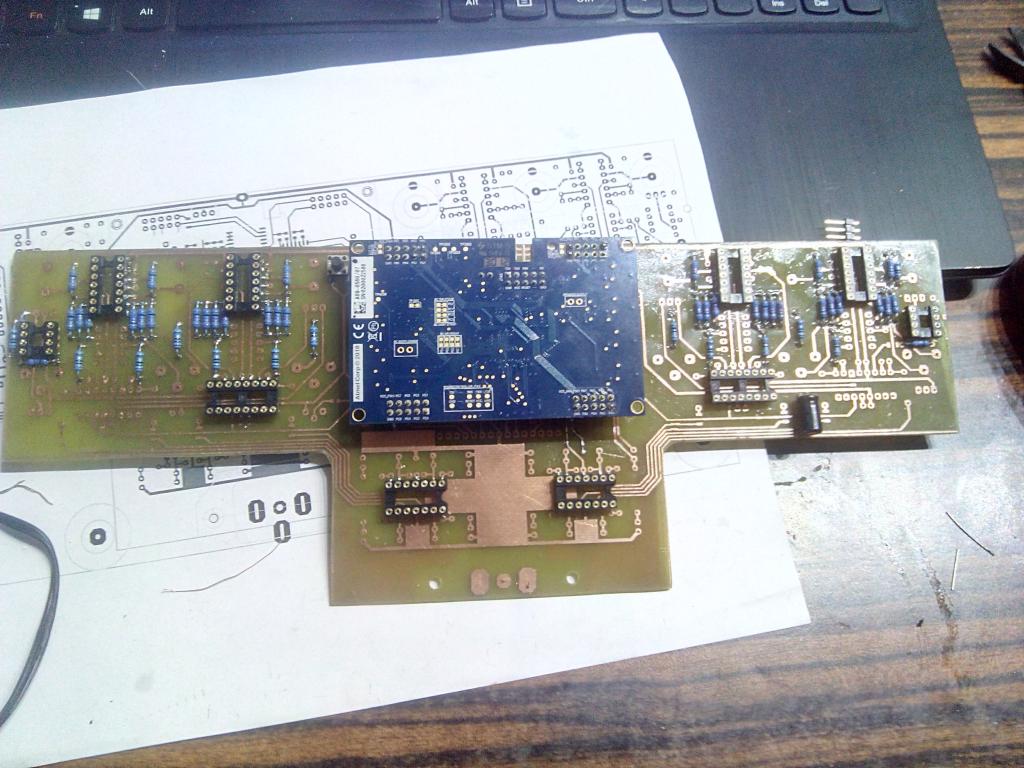

PCB zamontowane w tylnej części wzmacniacza 6 kanałow zaraz za gniazdami , z zabezpieczeniami wzmacniacza , wifi wraz z Xmega , oraz drabinkami na PGA

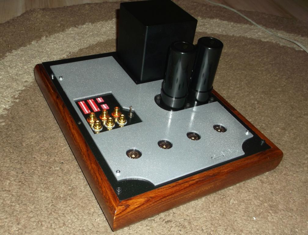

Przyłączę się i ja do tego wątku, skoro coś tam działam. :)
Powstaje phono preamp. :)
Zaloguj się, aby zobaczyć treść (możliwe logowanie za pomocą ) post-41147-0-55811100-1458493670_thumb.jpg

A co to za przełączniki? Czyżby ustawienie obciążenia wkładki?
