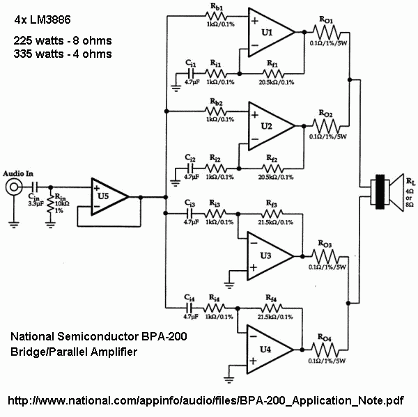

Witam serdecznie i pragne spytac szanownych kolegow ktory z wymienionych ukladow polecacie do wykonania
z ukladem lm 3886.Nie chodzi o moc lecz o to cos.Bedzie napedzal clony totemów,nie ukrywam ze uklad z rownoleglym polaczeniem
bardziej mnie interesuje ze wzgledu na prostote ale gdyby...Chcialbym sprobowac cos innego niz GC na lm 3875.Pozdrawiam i zycze wesolych swiat..
Tutaj interesująca, nietypowa aplikacja LM-a.
Wzorowana na starym patencie firmy Quad.
Układ po prawej "lubi" taką samą impedancję obciążenia, jak pojedyncza kostka, ten po lewej będzie mógł współpracować z dwukrotnie niższą impedancją.
Dziekuje wiem coraz wiecej.A jesli chodzi o ilosc rownoleglych ukladow to dwa trzy czy cztery? A kwestia zasilania 3886 czy tez super mocne trafo i male pojemnosci+szybkie diody (w lm 3875 stosowalem 2*24 V 450w trafo i MUR 860) czy dolozyc np. po 20 000 mikro w zasilaczu? A ostatnie pytanie czy ktos wie jaki schemat stosuje Jeff Rowland w swoim wzmacniaczu na LM 3886?
W Concentra 2 to jest chyba po 6 LM3886 na kanał równolegle.
W zasilaczu dalbym wiecej "małych" kondensatorów, jak robi Creek, np 10x2200uF na szerokich ścieżkach, do tego jakiś foliowy C w pobliżu wyjścia zasilania.
Najlepiej jednak, jak zasilacz dasz na jednej plytce ze wzmacniaczami, jak najkrótszą i najszerszą drogą dla zasilania i dość mocno całość upakujesz (tylko na tyle, by było dobre chłodzenie).
Można zrobić na dwuknałowej kości LM4780 w mostku, albo dwa takie szeregowo/równolegle = 4 LM3886 na kanał.
Wtedy ten wzmacniacz nazywa się PBA-200 Overture
