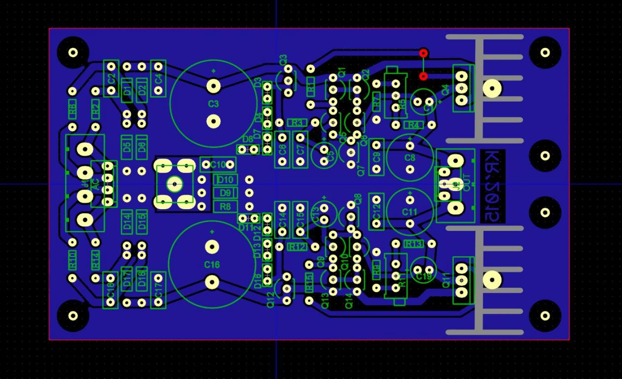

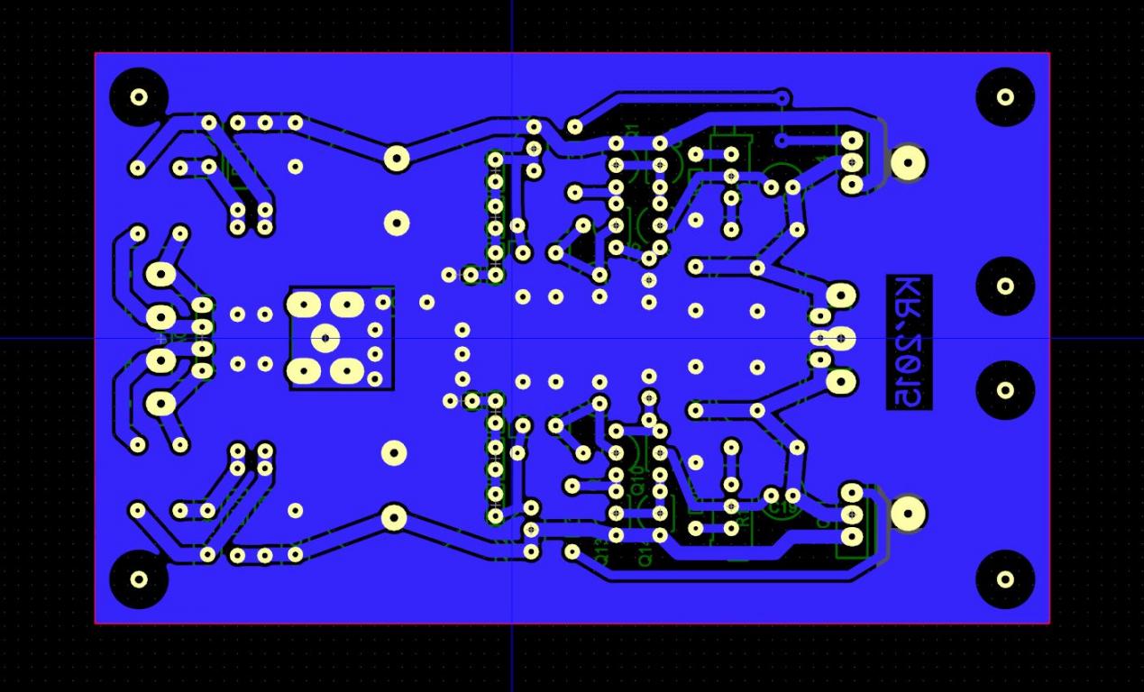

Być może nazwa tematu jest nieco zawiła ale już wyjaśniam o co mi chodzi :
otóż rysuję PCB do zasilacza dyskretnego który jest zresztą kopią zasilacza z kitowego DAC'a i zastanawiam się nad kwestią prowadzenia masy.
Postanowiłem zastosować "wylanie" dużej płaszczyzny miedzi na PCB wspomnianego zasilacza i jednoczesne wykorzystanie jej jako ścieżki masy.
Nie wiem tylko czy to poprawne projektowanie i czy nie lepiej poprowadzić masę w układzie gwiazdy ??? Tylko gdzie wtedy dać punkt wspólny : czy przy wyjściu zasilacza czy przy prostowniku ??
Zastosowałem też separację masy ( uziomu ) poprzez diody + ew rezystor i kondensator tak jak to zresztą było pokazane na tym forum , tylko tu też mam zagwozdkę jak wyżej.
Będę wdzięczny za jakieś sensowne porady :-)

Tu, od postu 1306 masz opis mojego i Jeremego projektu pcb dla tego układu. Sprawdził się.
