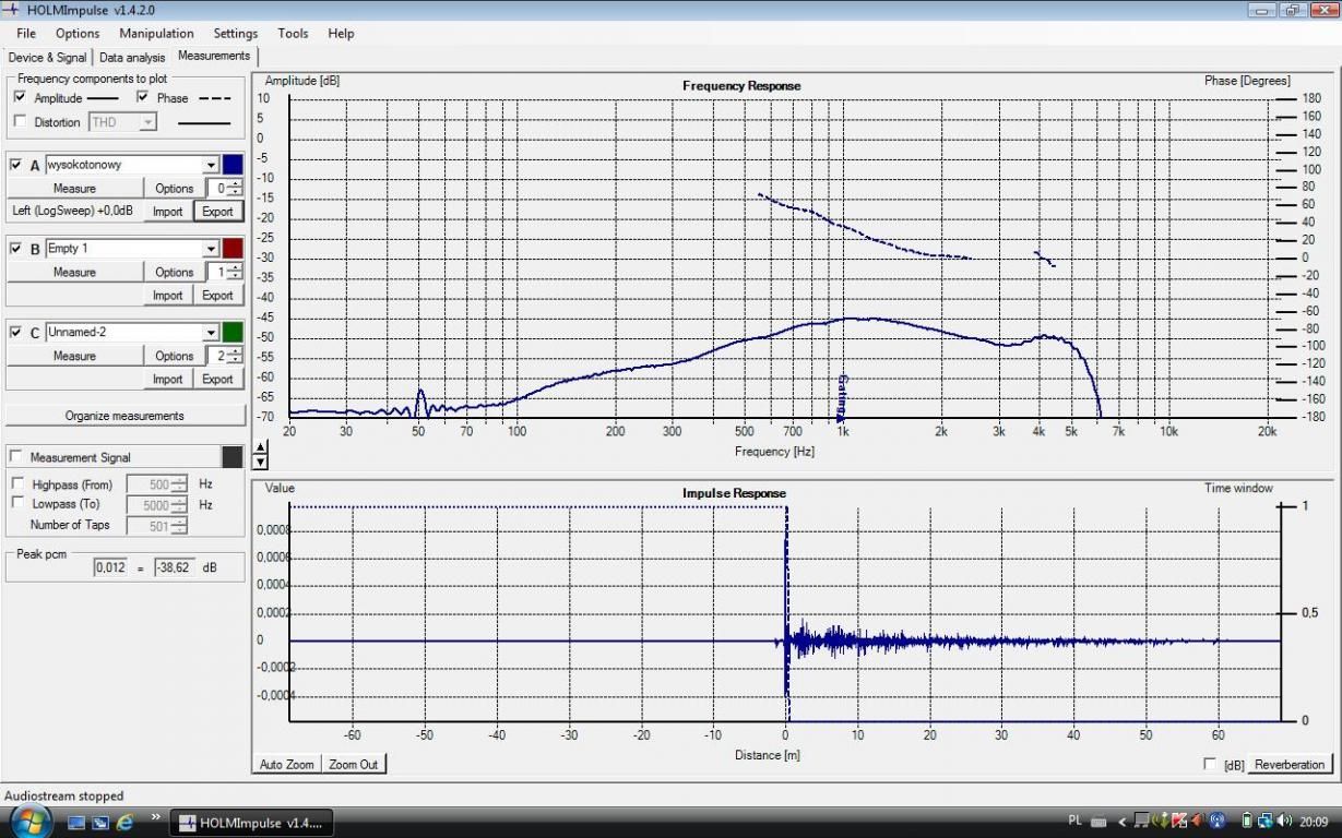

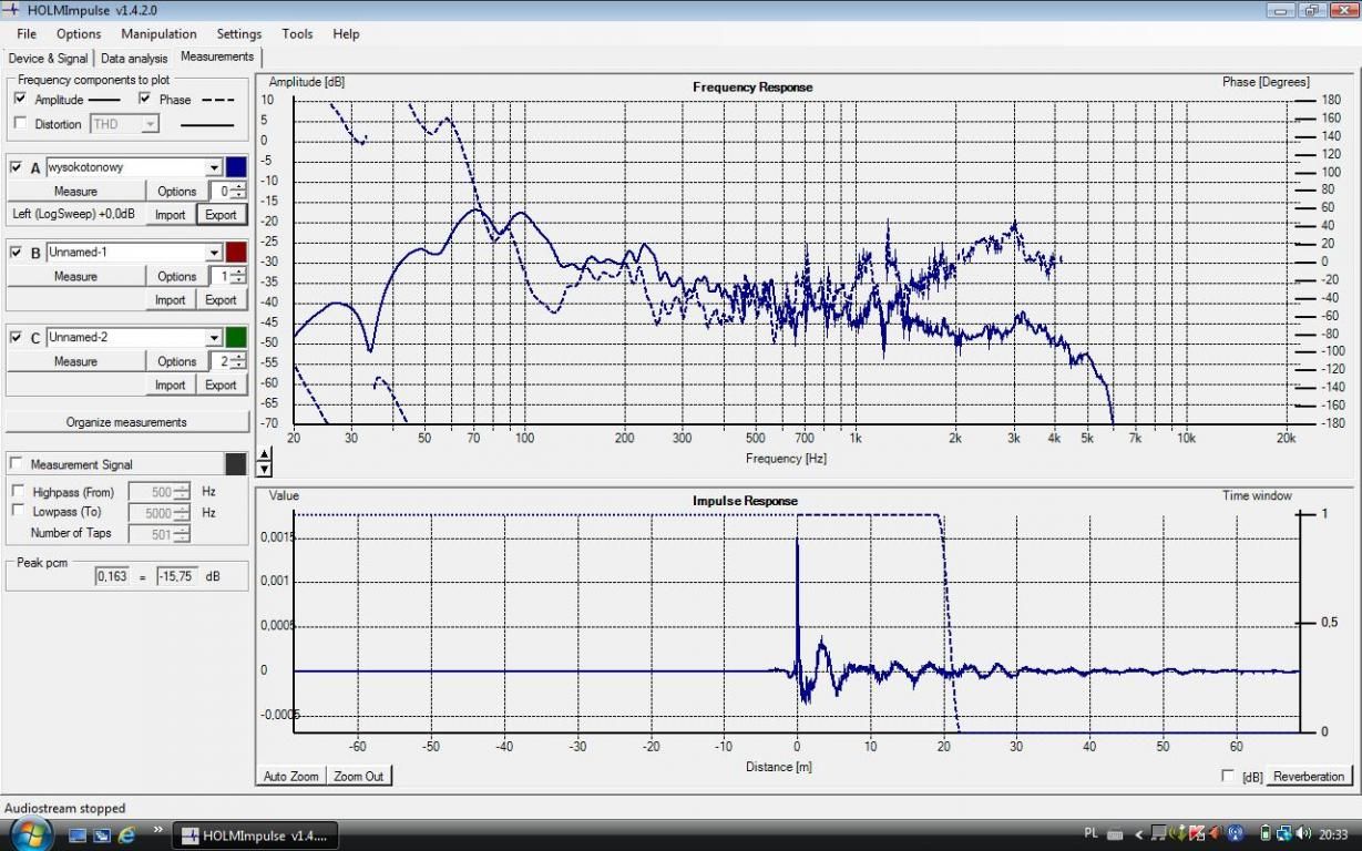

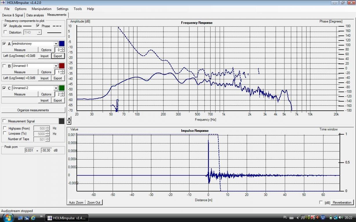

wrzucam zrobione dzisiaj pomiary od nowa
Wszystkie z 50 cm od głośnika
każdy pomiar skierowany na dany głośnik
Są to pliki do zaimportowania do programu
Plus zrzuty ekranu
Pewnie wygląda ze za głośno ustawiony wzmacniacz
Ale wyskakiwało przy wysoko tonowym ze za cicho,
dlatego zwiększyłem głośność i zrobiłem dla każdego głośnika jednakowo
Starałem się zrobić wszystko najlepiej jak szło
kazdy pomiar wyglada identycznie, i konczy sie przy 7kHz cos jest nie tak, albo wzmacniacz obcina Ci skraj pasma, albo karta, albo ustawienia
Przesledz te dwa tematy,. porownaj ustawienia
