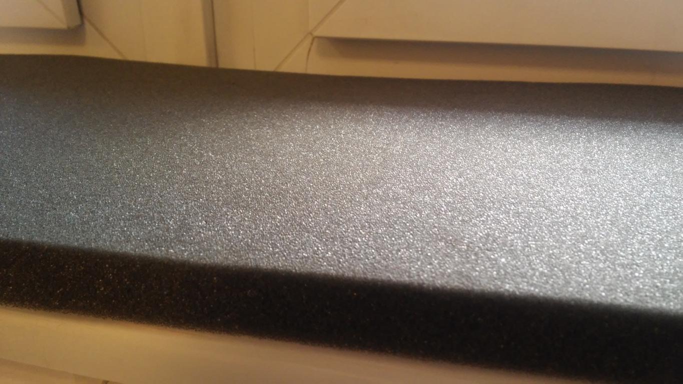

a co myślicie żeby postawić kolumny na twardej gąbce ?
Zaloguj się, aby zobaczyć treść (możliwe logowanie za pomocą ) post-61647-0-03443100-1452677963_thumb.jpg

Ja mysle ze ciezka skrzynia, postawiona na gąbce gęstej. Do tego jeszcze jest kwestia, że to się będzie się niosło nie tylko bezpośrednio podłodze, ale ogólnie po ścianach i konstrukcji budynku jakby :)
