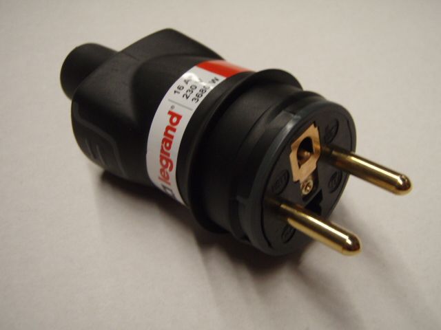

Osobiście polecam (bez względu na cenę) niezwykle solidnie wykonane podstawowe listwy Legrand. Koszt w zależności od liczby gniazd- kilkadziesiąt zł.
Mam m.in. wersję "rozbieralną" takiej listwy (do zamontowania na kabel). Wewnątrz niezwykle solidne, grube szyny miedziane, bardzo mocno trzymające bolce wtyczek.Tak samo zbudowana jest zakonfekcjonowana wersja z gotowym kablem. Przy zakupie listwy z kablem warto wybrać te modele z grubszym (przewody 1,5 mmkw), solidniejszym kablem zasilającym.
Gotowe kable tzw. komputerowe, o ile są wykonane z ( dobrej) miedzi będą zazwyczaj miały o wiele solidniejsze połączenia przewodów z wtykiem niż samoróbki. Podobnie jest z listwami. To zazwyczaj ten czynnik decyduje o tym, że takie garażówki wykonane nawet z dość dobrego kabla i wtyków, czy gniazd mogą szybciej raczej coś degradować niż "poprawiać".
Sam prawidłowy i bezpieczny (!!!) montaż takiego kabla jest też dosyć upierdliwy.
Majsterkowiczom mogę ew. polecić tani wtyk Legrand 50114. Akceptuje przewody do 2,5 mmkw. Fajnie się rozkłada, co znacznie ułatwia montaż w porównaniu do np. Balsa. Widoczna na zdjęciu nr 2 obejma kabla dodatkowo się opuszcza.
