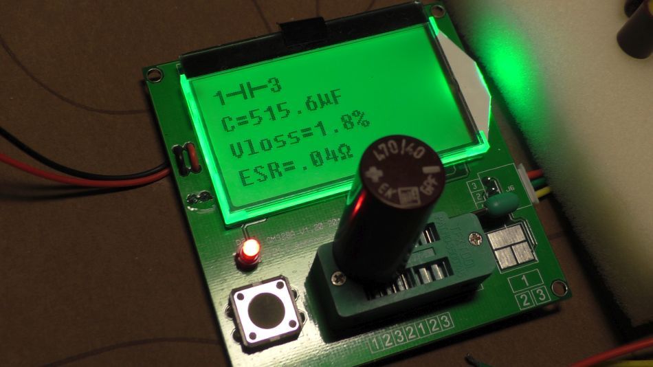

Mam taki tester
Spalił mi się kondensator smd w polu C18.
Czy mógłby mi ktoś podać jego wartość, bo nie mogę odczytać?

Jak ktoś ma podobny to będę wdzięczny za namiary na ten kondensator, bo mi nie wytrzymał...
Mam podobny
Zaloguj się, aby zobaczyć treść (możliwe logowanie za pomocą ) - elektrycznie te testery są jeżeli nie identyczne to podobne. Niestety C18 u mnie nie występuje - są tylko wartości elementów - jak dostanę adres e-mail na priv to wyślę zdjęcie - mam nadzieję że pomoże. A z testera jestem zadowolony - miernik to nie jest ale tester wyśmienity
C 18 to jest tantalowy smd 106c 10uF/16V, jeśli to to samo to proszę :)

Zaloguj się, aby zobaczyć treść (możliwe logowanie za pomocą ) Z zakupu jestem zadowolony, test tranzystorów czy elektrolitów jest przyjemnością, w końcu nie zajmuje mi to tyle czasu co kiedyś... Wyniki powtarzalne, możliwość przyłączenia dodatkowych kabli / sondy ( przydatne podczas testowania dużych rozmiarów komponentów + SMD . Pracowałem na nim około 20 godzin ( selekcjonowałem kilkaset sztuk elektrolitów, dobierając je w pary tak by oba kanały miały możliwie zbliżoną pojemność, tolerancje, ESR itd...
Efekt jest naprawdę zadowalający ;) CELOWO nie wymienię testowanych marek elektrolitów wyprodukowanych współcześnie. To jest po prostu katastrofa ! Jaki chłam się teraz sprzedaje w sklepach... Niektóre testowane niby audiofilskie, przy pomiarach wypadały najgorzej, przy lekkim podgrzaniu jeszcze gorzej............. Po rozczarowaniu nowymi elektrolitami i po drobiazgowej konfrontacji z elektrolitami z 1975 / 1977 stwierdziłem że wkładam te z tzw. odzysku. Parametr ESR w tych zabytkowych przechodzi wszelkie wyobrażenie. Najczęściej prawie zawsze takie same, obojętnie jaką bym pojemność nie mierzył, ESR trzymało się ściśle w okolicach 0,01 do czasami 0,08 . Natomiast przy kondach wyprodukowanych współcześnie przy nielicznych sztukach od 0,09 do najczęściej w okolicach 2,00 i 4,08 lub nawet były znacznie gorsze i gorsze... Po drobiazgowych pomiarach zamontowałem przepiękne nie tylko z wyglądu, ale i o " pięknych " parametrach kondensatory z odzysku. Z zabytkowych urządzeń grających duńskiej marki B&O . Pytanie retoryczne ( ??? ) Do cholery ! Czy dzisiaj w 21 wieku ludzie nie potrafią zwijać kondensatorów czy specjalnie skracają żywotność produkowanych komponentów by interes się kręcił. Jeżeli odrestaurowuje jakiś eksponat to nie mam ochoty co 5 lat wymieniać w nim elektrolitów, takie lutowanie i częste wymiany są destrukcyjne.

Czy ktoś wie kto zwijał te kondensatory ? Mają ponad 40 lat i po pomiarach szczenna mi opadła, w większości są znacznie lepsze od nowych które kupiłem kilka miesięcy temu... Mam ich duże ilości wiec pozwoliłem sobie na luksus i mogłem je sparować tak by ładnie oba kanały grały i wyglądały ;)
Proszę o info, może znajdzie sie tu ktoś znający producenta tych zabytków.
Zaloguj się, aby zobaczyć treść (możliwe logowanie za pomocą ) post-39340-0-94053900-1456961103_thumb.jpg
ROE (Roederstein) jest w grupie Vishay'a
Dzięki ! Jesteście wielcy ;)
Jak sie mogę domyślać dobrze wykonali swoją pracę ;D
Ciekaw czy nadal trzymają poziom. Co prawda zerknąłem na ich stronę, w ofercie są np. kondensatory w wersji dla wojska. ... Oba kanały pracują idealnie, Fortepian brzmi wybornie, prawie jak bym tam siedział... Nawet radiowa sieczka i tzw. " hity " brzmią jakoś miękko, nienatarczywie.... Dziękuje za pomoc.
Elektrolity kupiłem w Niemczech ... są dokładnie takie same jak te które kupiłem w Polsce - wszystko na jedno kopyto... Większość ma parametry graniczne, sporo z nich nieco odbiegające / przekraczające zalecane wartości np. parametr ESR. Zabytkowe jakie wykorzystałem do odświeżenia równie wiekowego eksponatu charakteryzują się wybitnie wyśrubowanymi parametrami i żaden nawet nie zbliżył się podczas pomiarów do wartości dopuszczalnych... Tester może nie jest jakiś profesjonalny ale ja także nie jestem elektronikiem więc jak dla mnie dzięki temu prostemu urządzeniu otworzyły się oczy na to czym sie handluje w niektórych sklepach.
